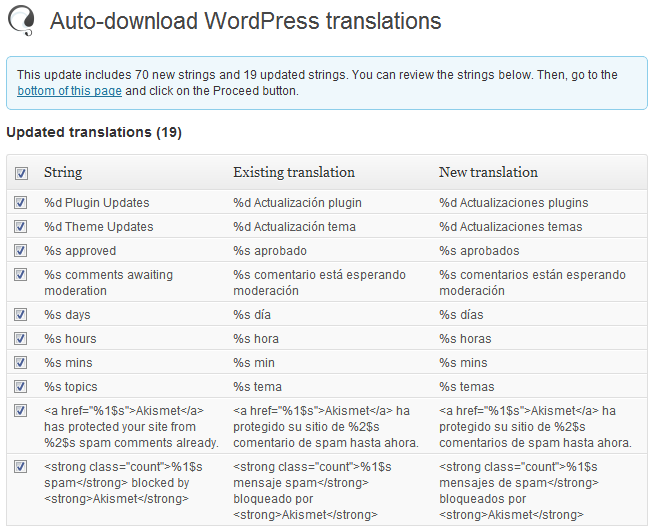

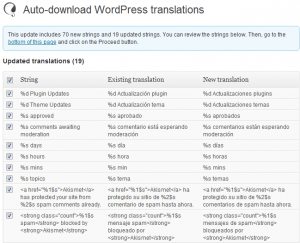

После загрузки файла .mo с обновленным переводом WPML открывает его просмотр перед применением нового перевода.
Экран подтверждения перед обновлением переводов
Как правило, вам просто необходимо перейти вниз этой страницы и обновить перевод. Если по какой-то причине вы не хотите применять отдельные изменения, вы можете исключить соответствующие строки. Вы увидите как обновленные, так и новые переводы.

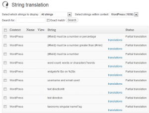

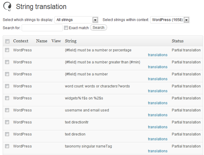

После утверждения новых переводов они появляются в окне Перевод строк в WPML.
Перевод WordPress в окне Перевод строк в WPML
Так как мы сохраняем эти переводы в базу данных, больше не нужно создавать каталог «translations» и сохранять в нем файлы .mo. Переводы WordPress сохраняются также, как и любой другой перевод вашего сайта.
