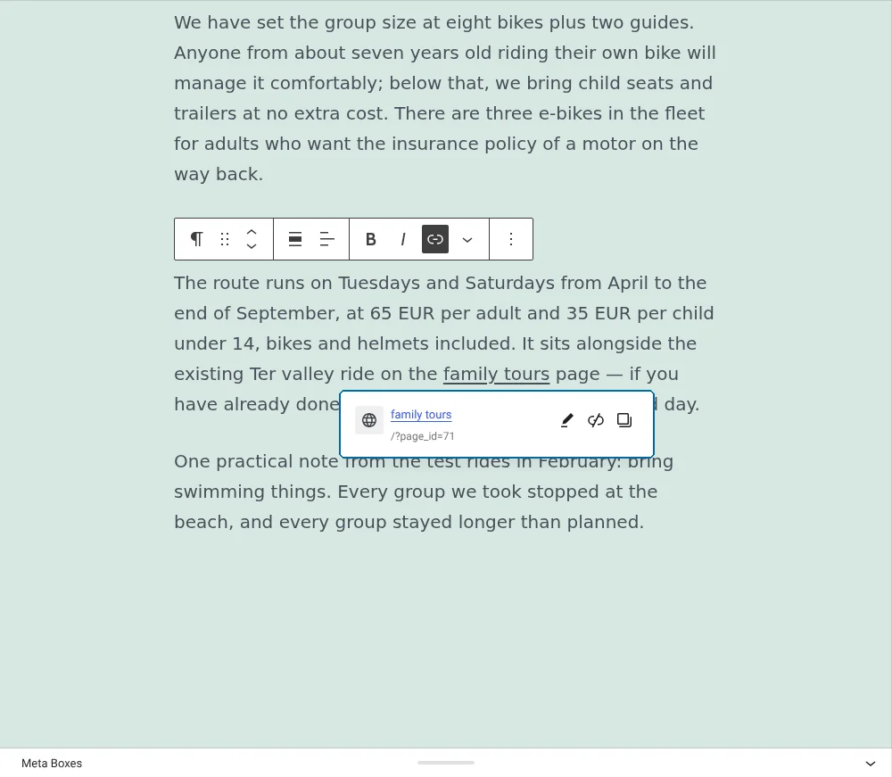

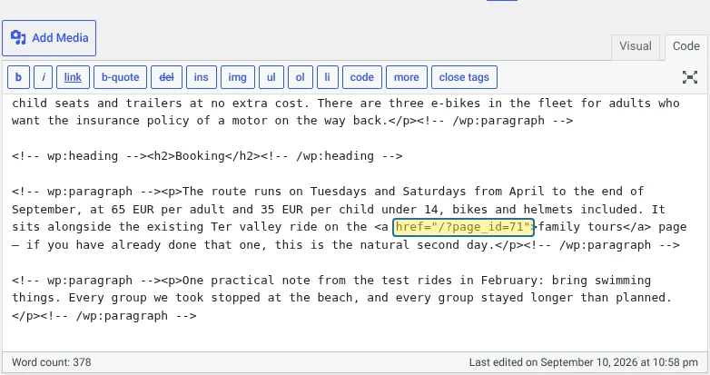

以下のスクリーンショットは、スティッキーリンクを有効にした後、内部リンクが保持する内容を示しています。エディタ内でリンクをクリックすると、パーマリンクの代わりに、ページの番号である?page_id=アドレスが表示されます。
ブロックエディタ内で表示されたWPMLによるスティッキーリンク
クラシックエディタ内で表示されたWPMLによるスティッキーリンク
ユーザーがこのような「奇妙な」リンクを目にすることはありません。代わりに、WPMLはページを表示する際にこれらを現在のパーマリンクに置き換えます。

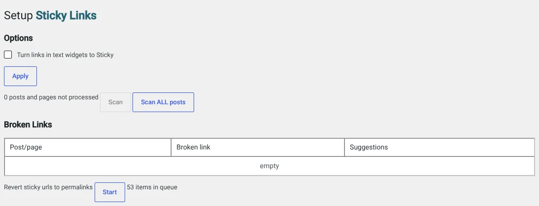

スティッキーリンクモジュールを有効にすると、処理する文字列を制御できます。これを行うには、WPMLスティッキーリンクページに移動します。
処理前のスティッキーリンク
処理前のスティッキーリンク
デフォルトでは、WPMLは投稿本文内のすべてのリンクをスティッキーリンクに変換します。ウィジェットや文字列内のリンクをスティッキーリンクに変換することもできます。
WPMLを使用すると、すべての通常のリンクをスティッキーリンクに一括置換できます。また、既存の壊れたリンクを報告し、それらの修正を支援します。
コンテンツを作成した後にスティッキーリンクを有効にした場合、その既存のコンテンツ内のリンクはすぐにはスティッキーリンクに変換されません。
スティッキーリンクの管理画面には、通常の(スティッキーではない)リンクが含まれている可能性のあるコンテンツの数が表示されます。WPMLはそのコンテンツをスキャンし、すべてのリンクをスティッキーリンクに変換できます。これを行うには、スキャンボタンをクリックします。
スティッキーURLをパーマリンクに戻すをクリックすることで、いつでもリンクを通常の(スティッキーではない)パーマリンクに戻すことができます。
