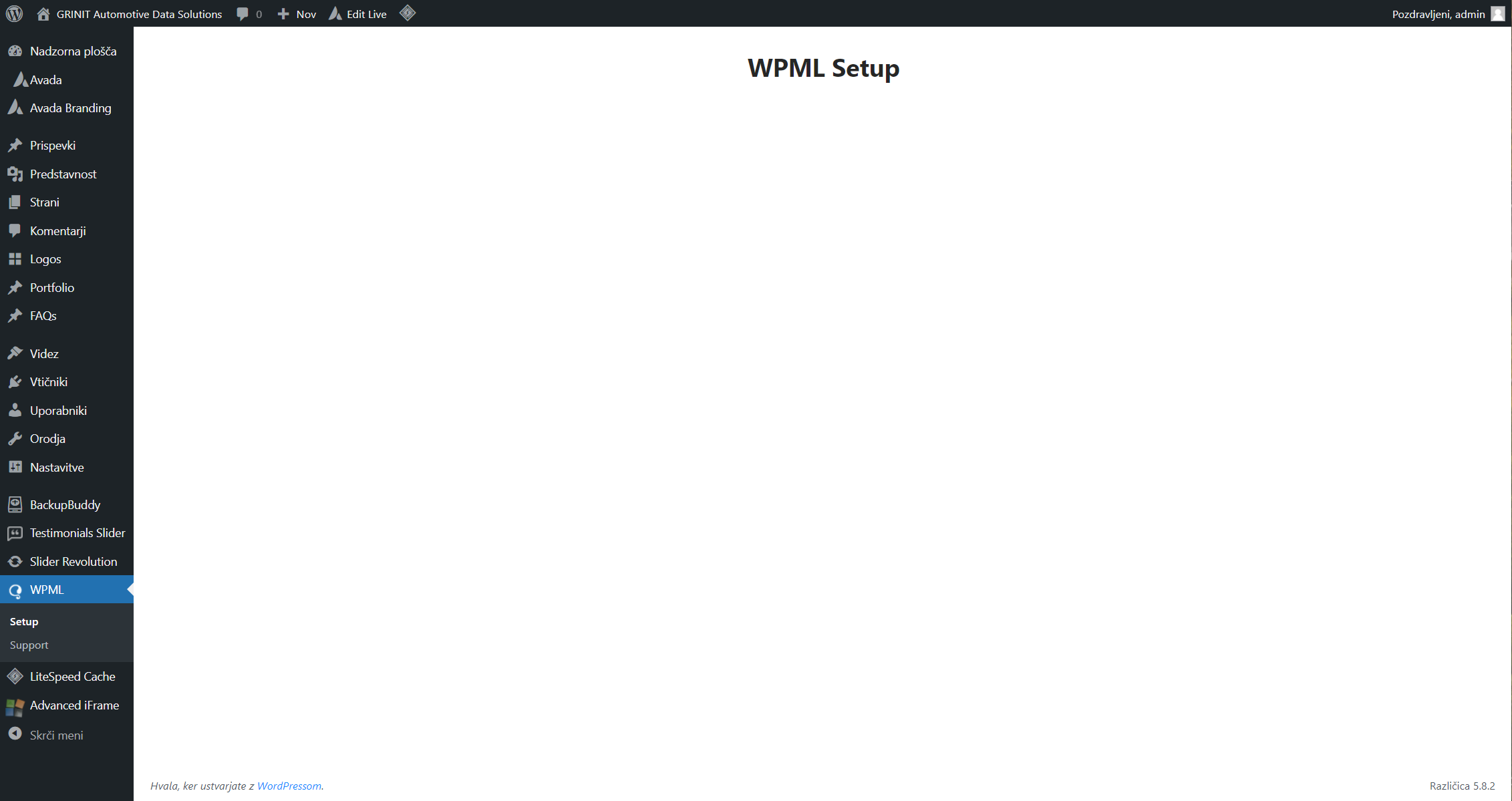

Visão geral do problema
Ao configurar o WPML pela primeira vez, a primeira etapa do Setup Wizard pede que você escolha os idiomas do site. Se você adicionar apenas um idioma e depois removê-lo, poderá prosseguir para a segunda etapa do Setup Wizard sem adicionar nenhum idioma. Isso leva a uma tela vazia e a um erro no console do seu navegador:
TypeError: Cannot read properties of undefined (reading ‘english_name’)

Continuando no Setup Wizard sem escolher os idiomas do site
Solução alternativa
Faça um backup completo do seu site antes de prosseguir.
  1. Acesse o banco de dados do seu site.
  2. Abra a sua tabela wp_options. Ela pode ter um prefixo diferente de wp_ dependendo da configuração do seu site.
  3. Pesquise pela chave WPML(setup) e exclua essa linha.
