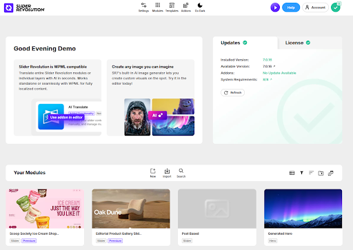

- Slider Revolution 7 (새 탭에서 열림)(버전 7.0.16 이상)
- Slider Revolution AI Translate 애드온 (새 탭에서 열림) – Slider Revolution의 프리미엄 라이선스에 포함됨
세 가지 플러그인이 모두 활성화되면 Slider Revolution의 플러그인 대시보드에서 “WPML compatible” 알림으로 통합을 확인합니다. 이 시점부터 생성하거나 편집하는 모든 모듈은 WPML을 통해 번역할 수 있습니다.

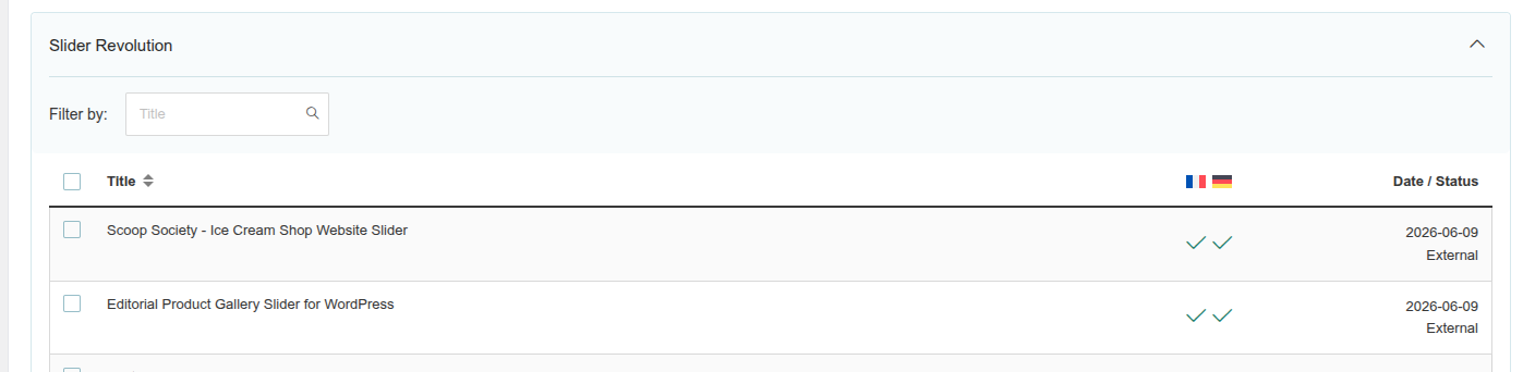

- WPML번역으로 이동하세요. 모듈이 Slider Revolution 섹션 아래에 표시되므로 대시보드를 벗어나지 않고도 모듈을 찾아 선택할 수 있습니다.

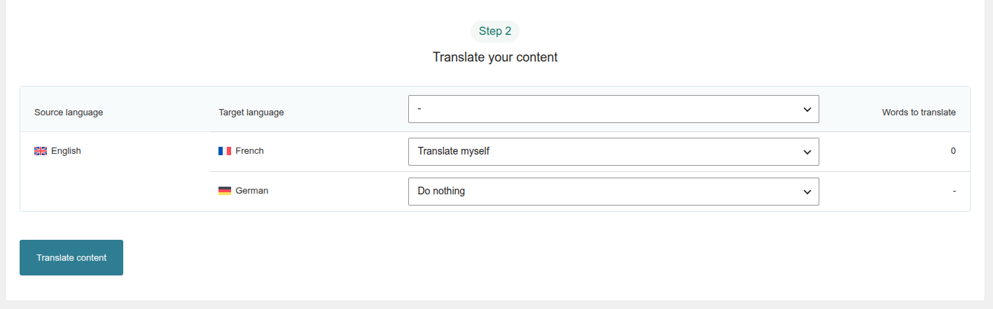

- 모듈을 선택하고 언어별 번역 방식을 선택한 다음 콘텐츠 번역을 클릭하세요. PTC가 작업하도록 하려면 자동으로 번역을 선택하고, 수동으로 번역하려면 직접 번역을 선택하세요.

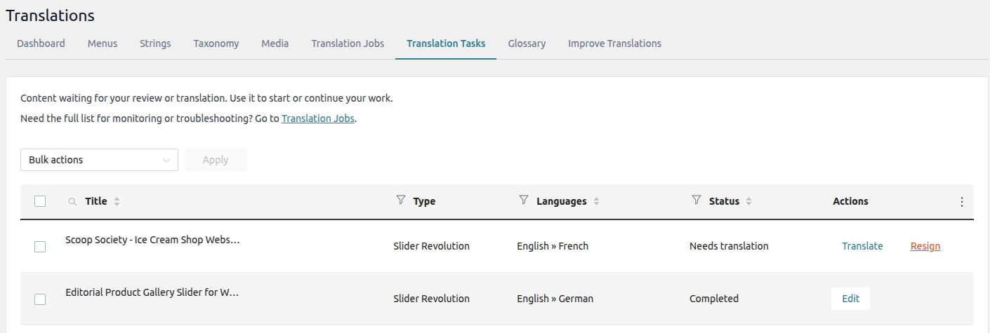

- 직접 번역을 선택한 경우 번역 태스크 탭을 여세요. 모듈은 유형이 Slider Revolution으로 표시되어 나타나므로 일반 페이지와 구별할 수 있습니다.

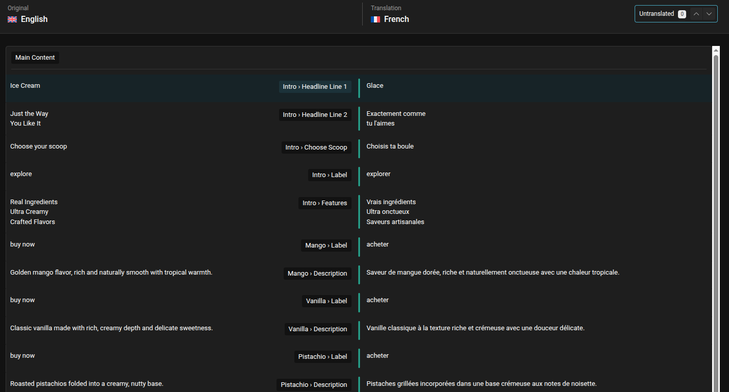

- 번역을 클릭하여 고급 번역 에디터에서 모듈을 여세요. 각 행에는 모듈 내부의 컨텍스트 경로(예: Intro > Headline Line 1, Mango > Description)와 함께 하나의 문자열이 포함되어 있으므로 번역가가 자신이 작업 중인 레이어를 항상 알 수 있습니다.
