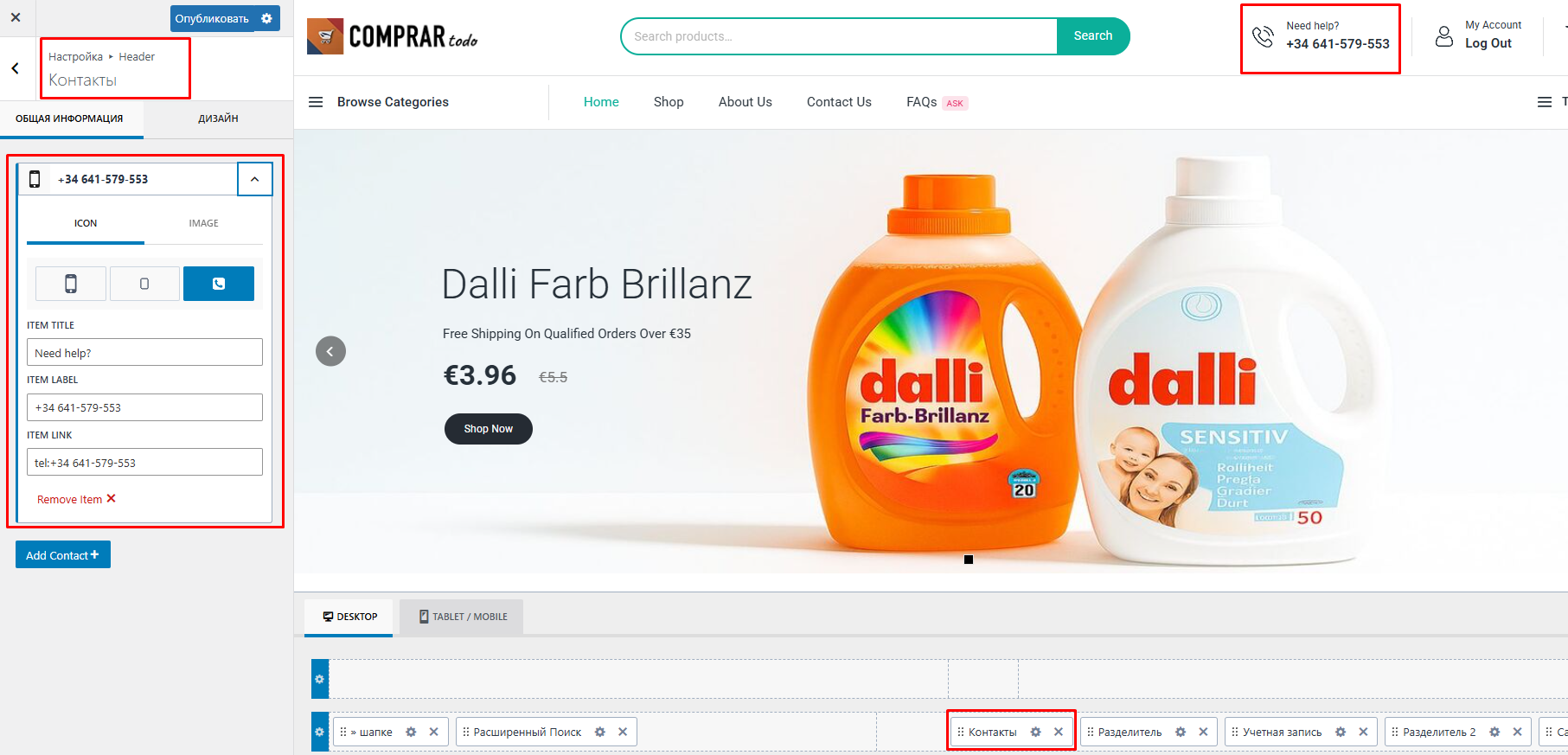

yuryB-2
Почему в шапке и подвале сайта не переводятся надписи "Need help?", "Account", "Information", "Store"?

Как Вы добавили данные строки на сайт? Пробовали поискать строки в WPML → String Translation для перевода?

Да, они как раз есть в String Translation и переведены, но не отображаются на сайте

Не могли бы Вы, пожалуйста, загрузить скриншоты?
Также уточните, как именно были добавлены эти строки на сайт — вручную, с помощью плагина или через шаблон (возможно также скриншоты)? Эта информация поможет мне лучше понять природу строк.

Строки были добавлены после сканирования тем и плагинов сайта на наличие строк

Если я правильно понимаю, это шаблон. Вы переводили его с помощью редактора переводов WPML?
Пожалуйста, ознакомьтесь с этой инструкцией по переводу шаблонов и параметров темы:
https://wpml.org/documentation/getting-started-guide/string-translation/how-to-translate-theme-options/
