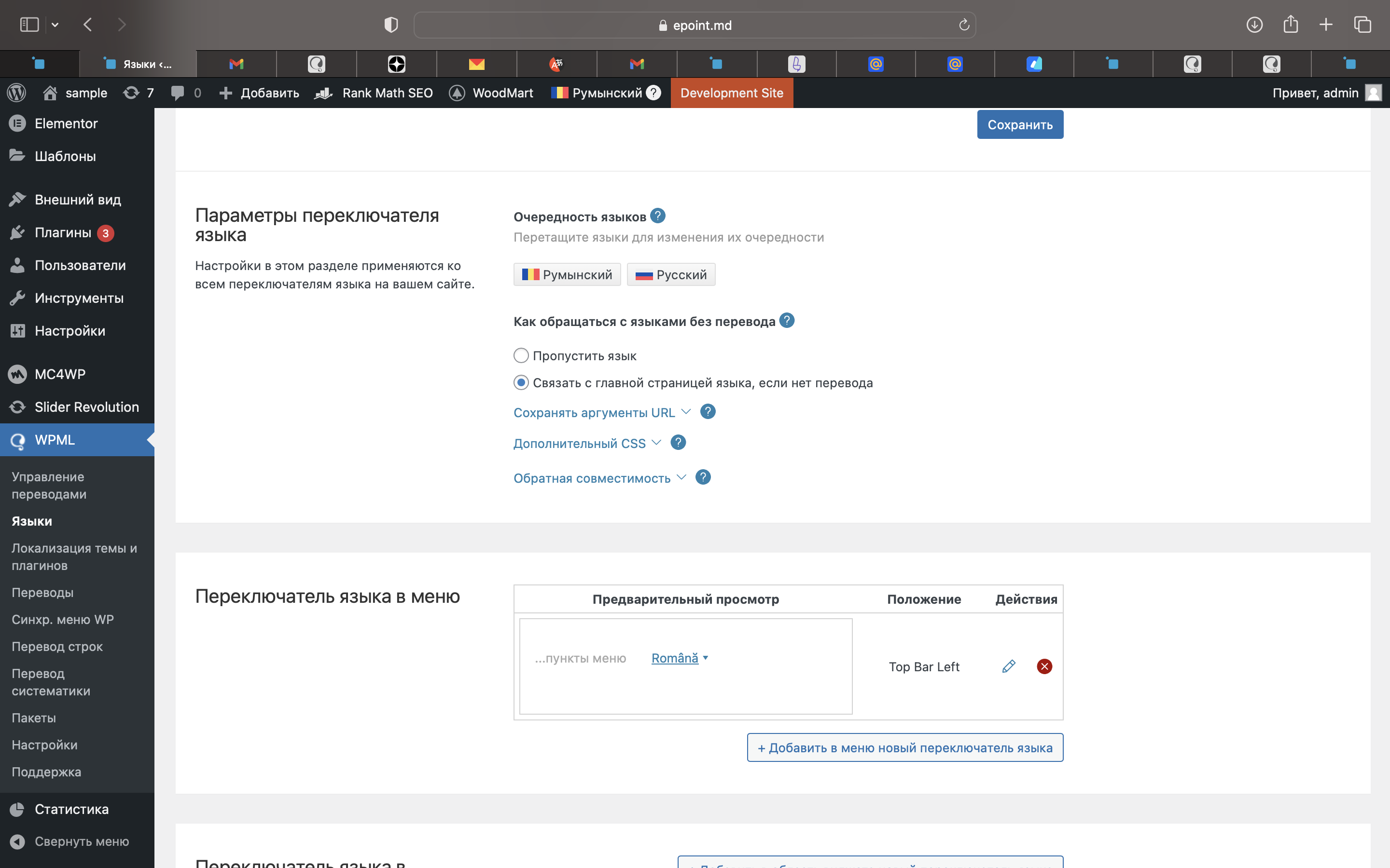

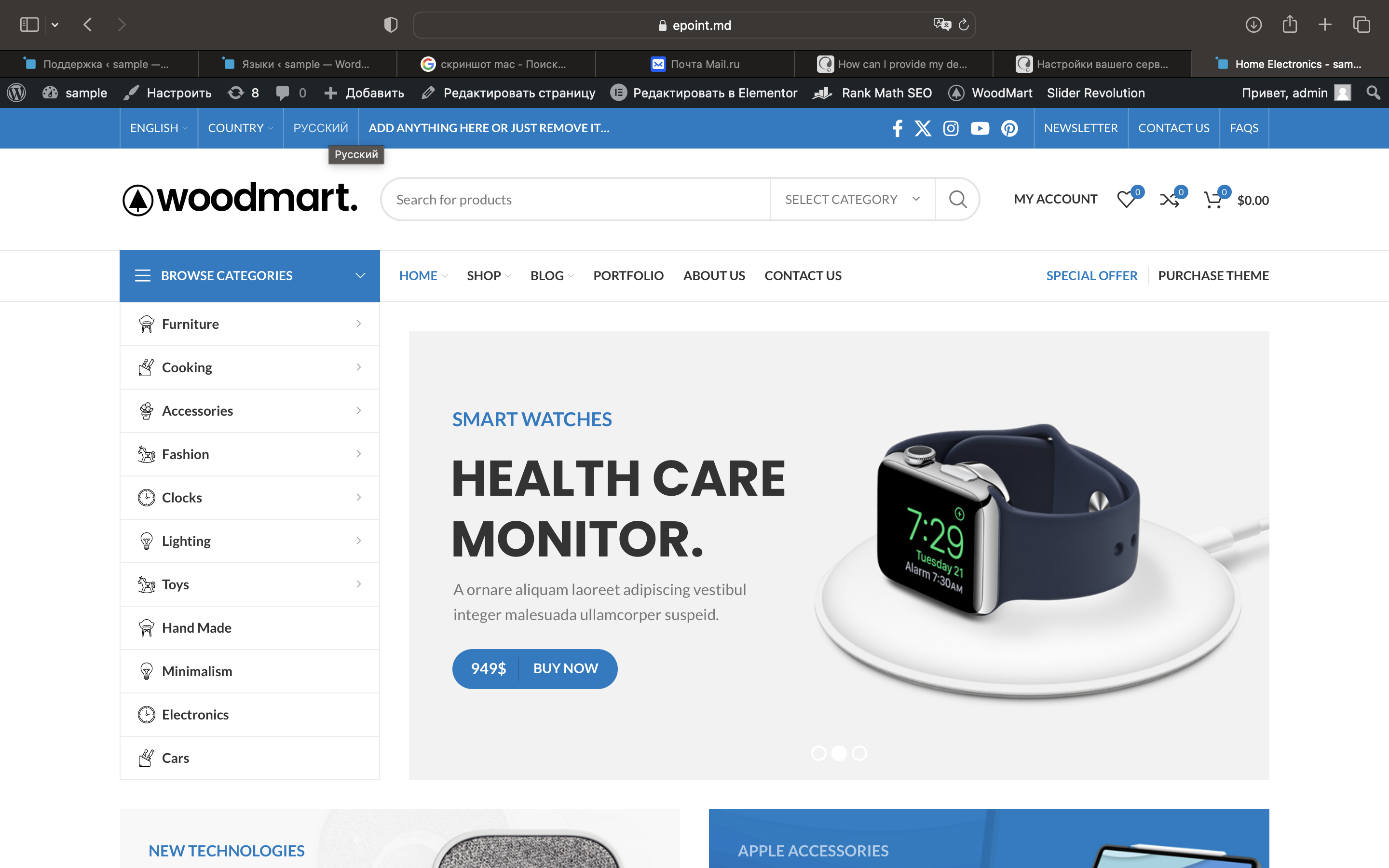

На скриншоте с Главной страницей, переключатель языков отображает только один язык, второго языка нет.

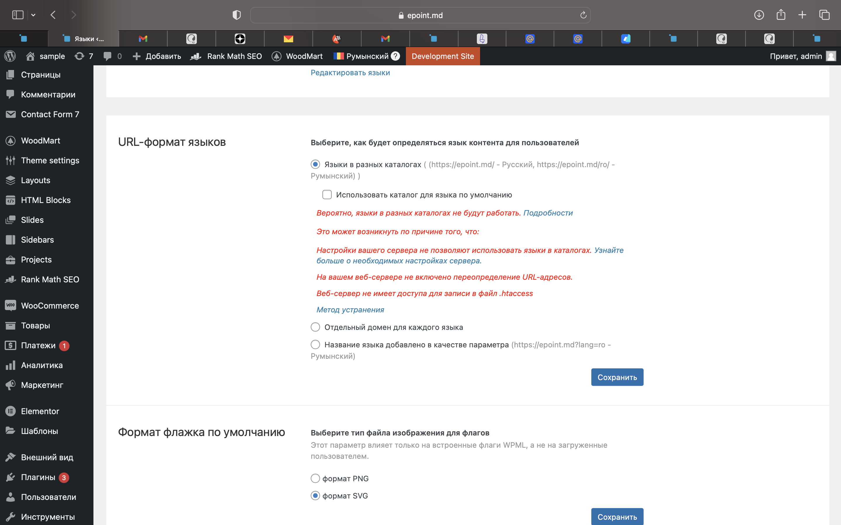

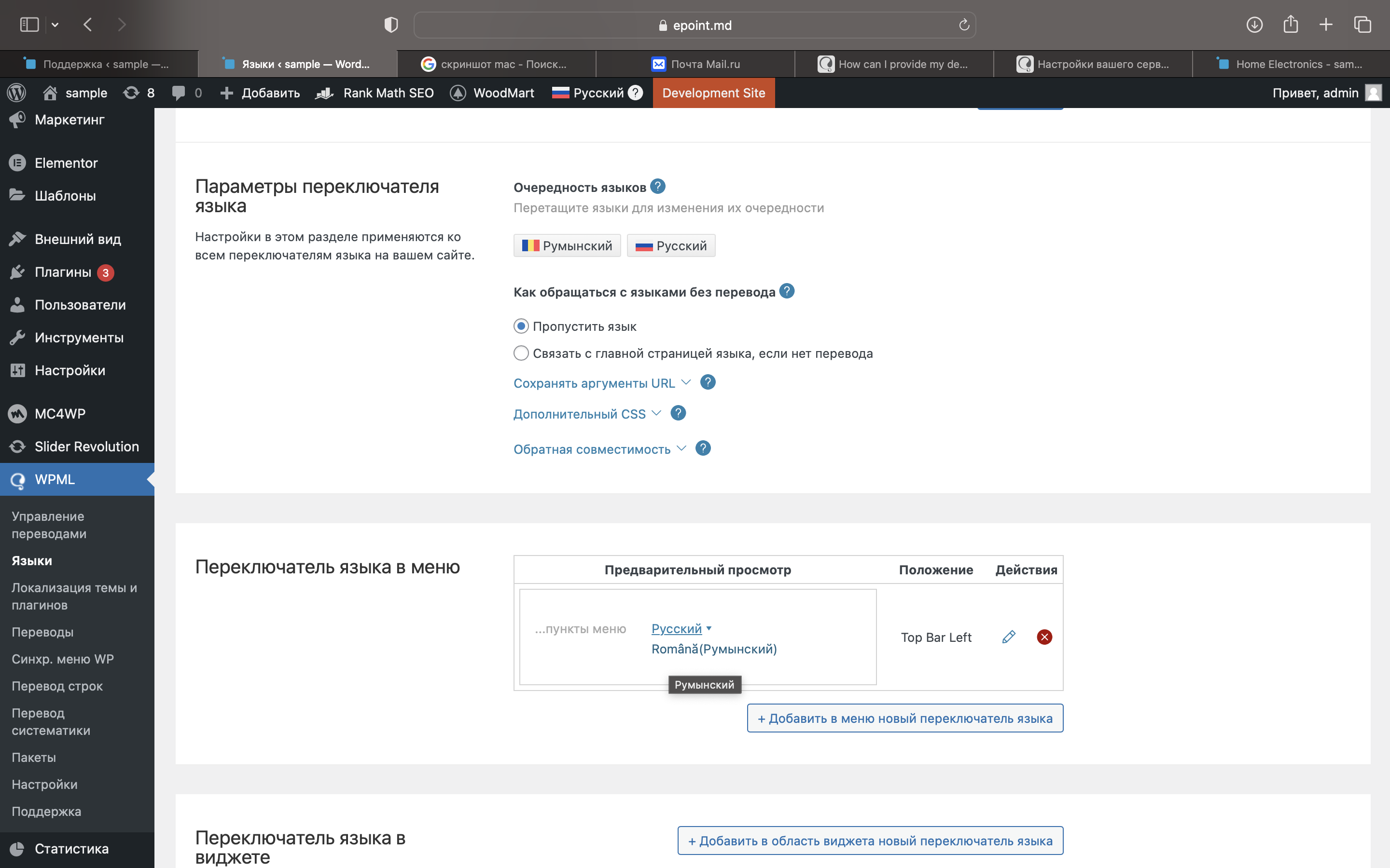

Я перевел некоторые элементы главной страницы на второй язык, но по всей видимости страница сохранилась только на втором языке, на русском перевод не сохранился и в разделе Страниц, в русском ее нет, только в румынском. У меня подозрение, что перевод языков сохраняется только для языка который редактируется, а перевод для второго языка заменяется на редактируемый первый.
Еще, в меню wordpress в разделе Layouts вообще нет возможности перевода страницы.
Может я неправильно настраиваю непосредственно WPML ?
зайдете сами в админку и попробуйте настроить любые два языка:

Так как Вы используете опцию "Языки в разных каталогах" в WPML → Languages → URL-формат языков, Вам нужно использовать другую структуру постоянных ссылок. Я изменил ее на "Название записи" в Настройки → Постоянные ссылки. Теперь данный формат работает.
По поводу домашней страницы, я вижу, что она не переведенная. Как сделать перевод: https://wpml.org/documentation/getting-started-guide/#translating-your-site-yourself.

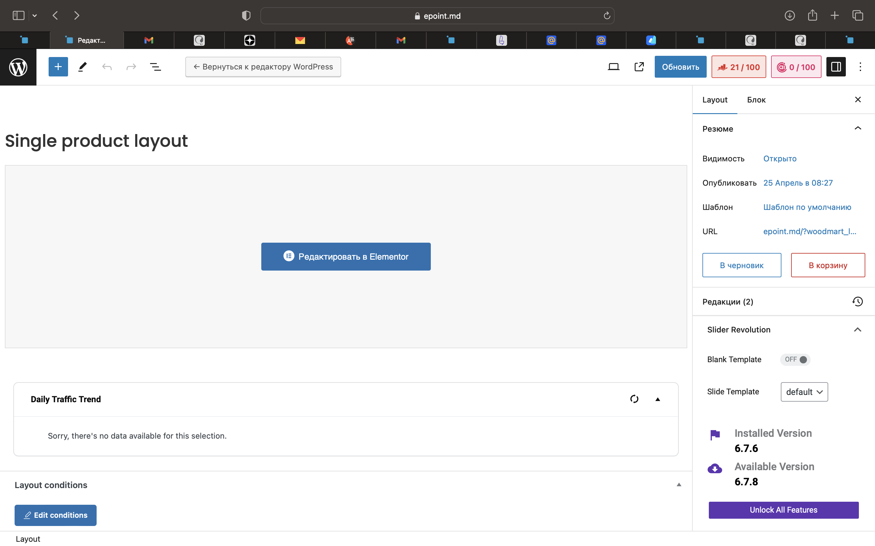

Я открыл для Вас новый билет для нового вопроса, отвечу в нем. Это также поможет другим пользователям с подобными проблемами найти решения при поиске на форуме.
htttps://wpml.org/ru/forums/topic/сплит-в-меню-wordpress-в-разделе-layouts-вообще-нет-во/
