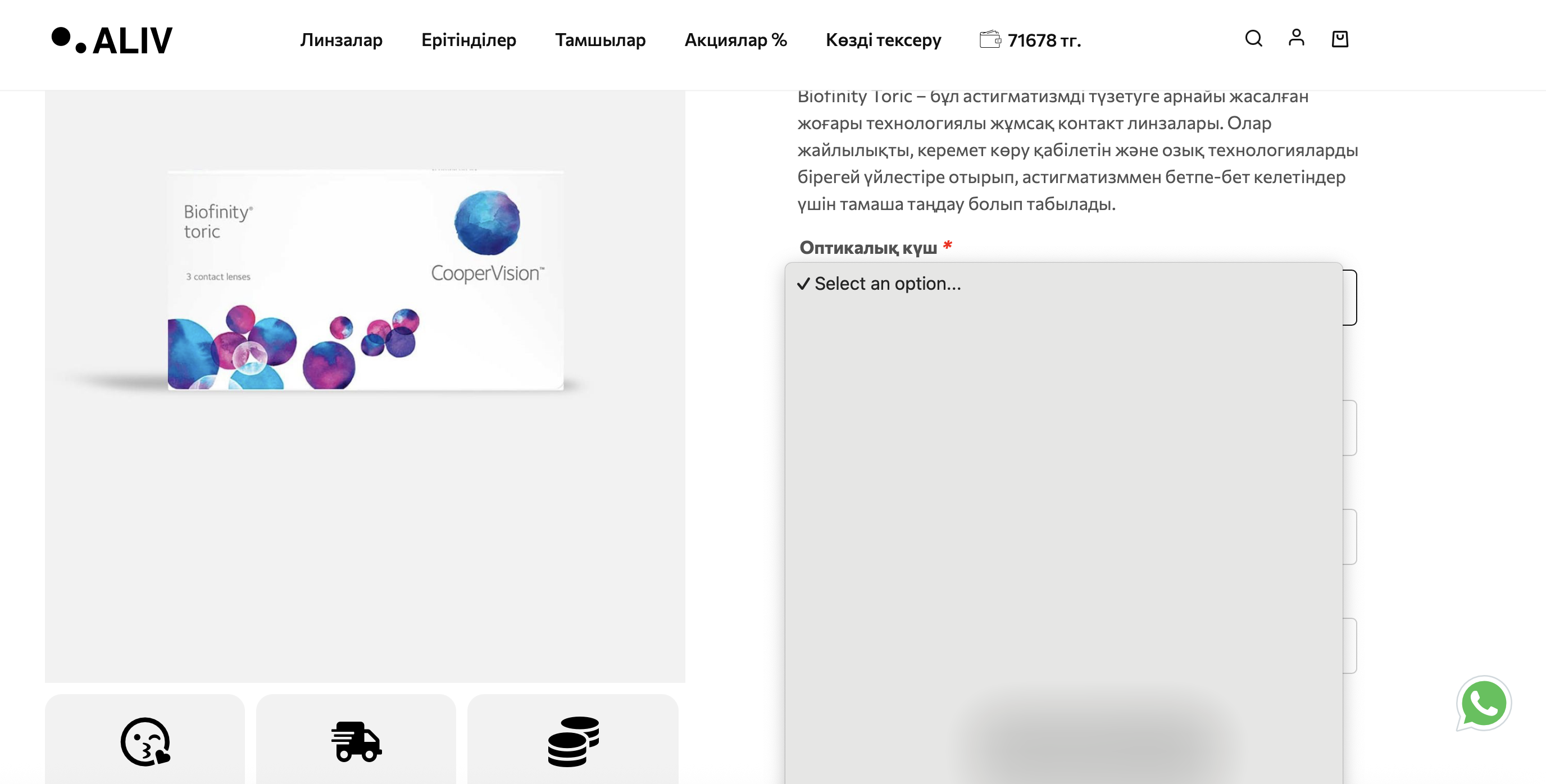

5 июня, 2025 в 10:22 дп #17109544
Иван Тулинов
Предыстория вопроса:
Я пытаюсь понять, почему не отображаются параметры на другом языке, и как это можно исправить? Используется плагин для добавления аддонов в карточках товаров. На русском языке все работает корректно, но на других - информация не отображается. Сайт: скрытая ссылка
Симптомы:
Параметры аддонов не отображаются на других языках, кроме русского.

Правильно ли я понимаю, что вариации товара не отображаются? Я проверил несколько товаров, указанных на Вашем скриншоте, но не заметил проблем с отображением атрибутов.

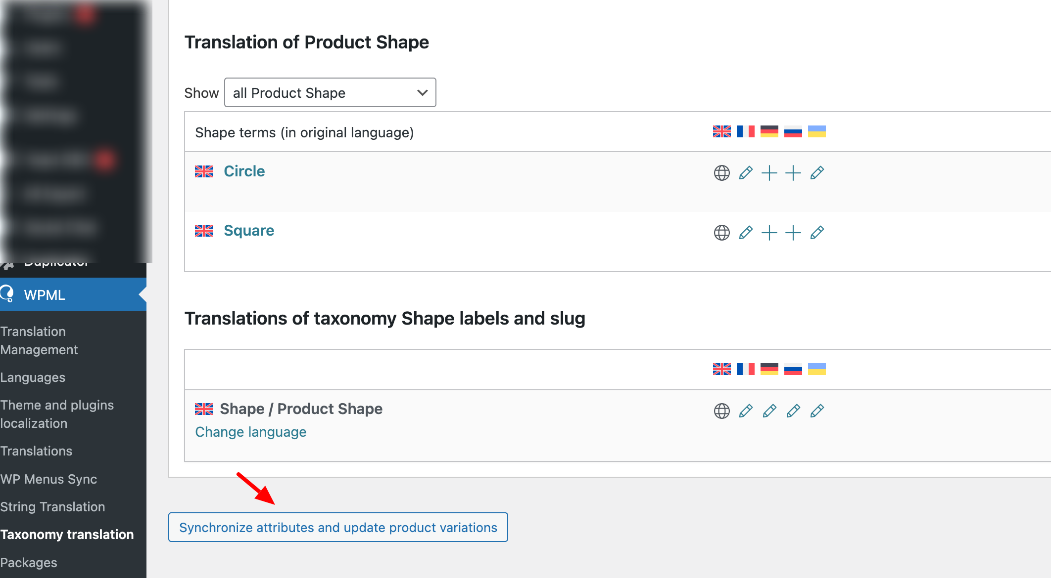

Рекомендую выполнить следующие шаги:
1. Внесите небольшое изменение в товар, с которым возникла проблема, затем обновите его.
2. Перейдите в редактор перевода и завершите перевод.
3. Перейдите в WPML → Перевод таксономий, выберите нужный атрибут и нажмите “Синхронизировать атрибуты и обновить вариации товаров” (Synchronize attributes and update product variations).
Эти действия помогут повторно синхронизировать данные и убедиться, что вариации отображаются корректно.
