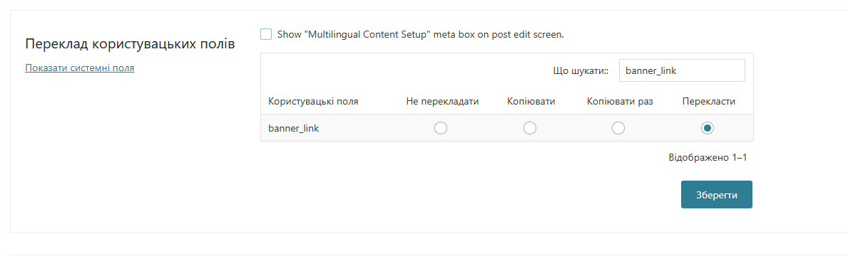

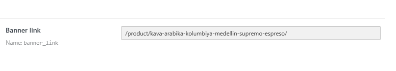

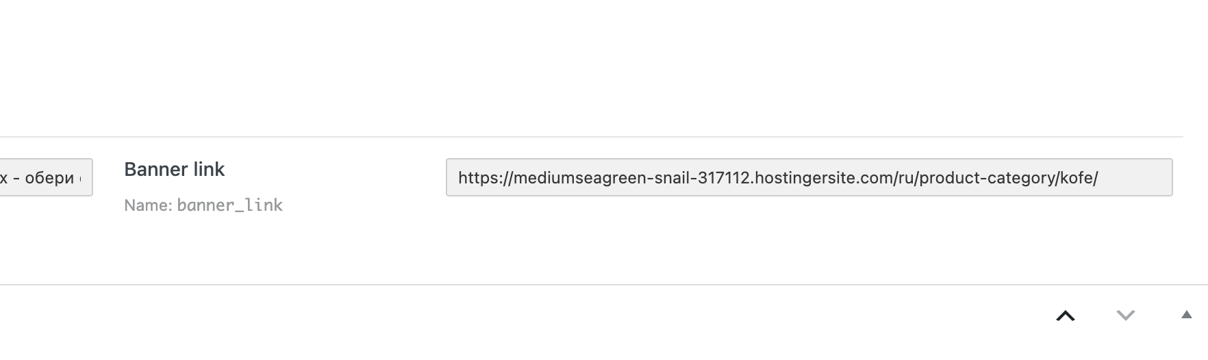

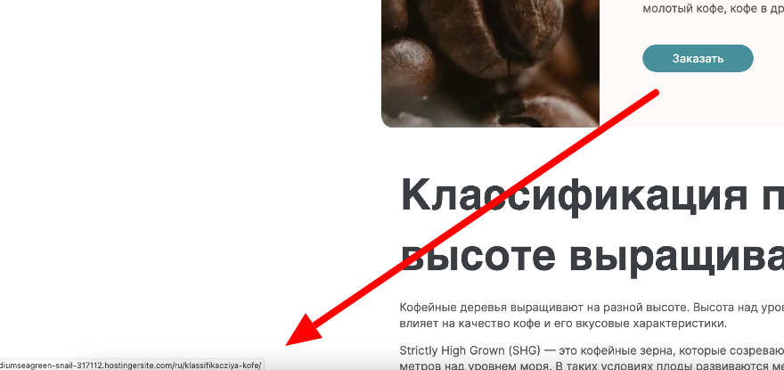

Я работаю с сайтом и использую WPML для перевода. У меня есть ссылки, добавленные к постам (1) через JetEngine (2) Meta Boxes, которые в настройках помечены как 'перевести'. (3,4,5)
Симптомы:
Ссылки, внесенные в мета поле, не отображаются на соответствующем языке, а остаются на языке оригинала.
Вопросы:
Задача что бы на соответствубщем языке отображались правильные линки.

Да, ссылки добавлены как с https:// так и без, но не отображает.
В редакторе перевода нету.

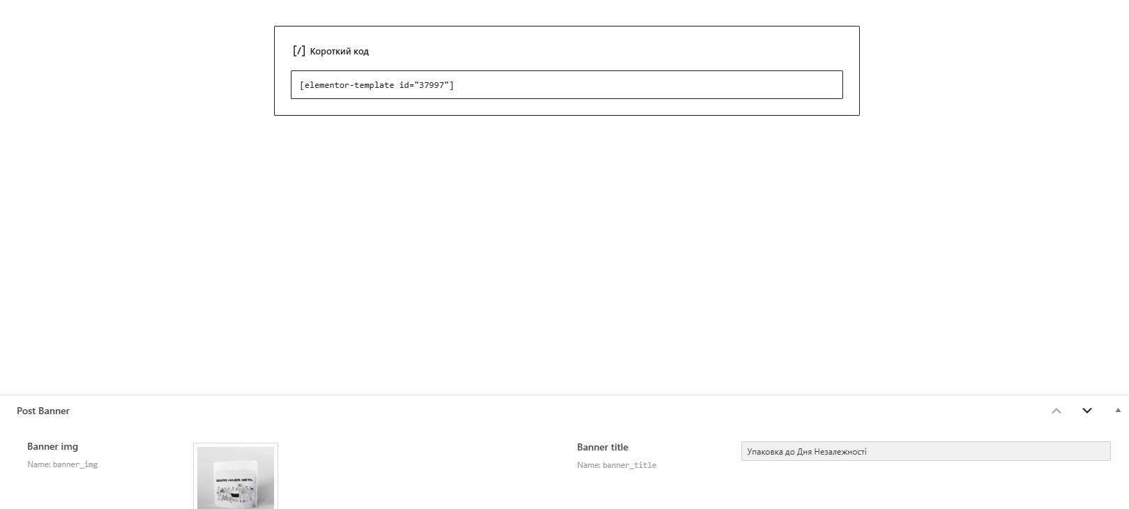

Могу уточнить, сайт на Elementor, банер добавален как Шаблон Elementor и на страничку добавлен шорткодом с условием что с публикации тянутся поля соответствующий контент (3), хотя остальные поля тянутся.

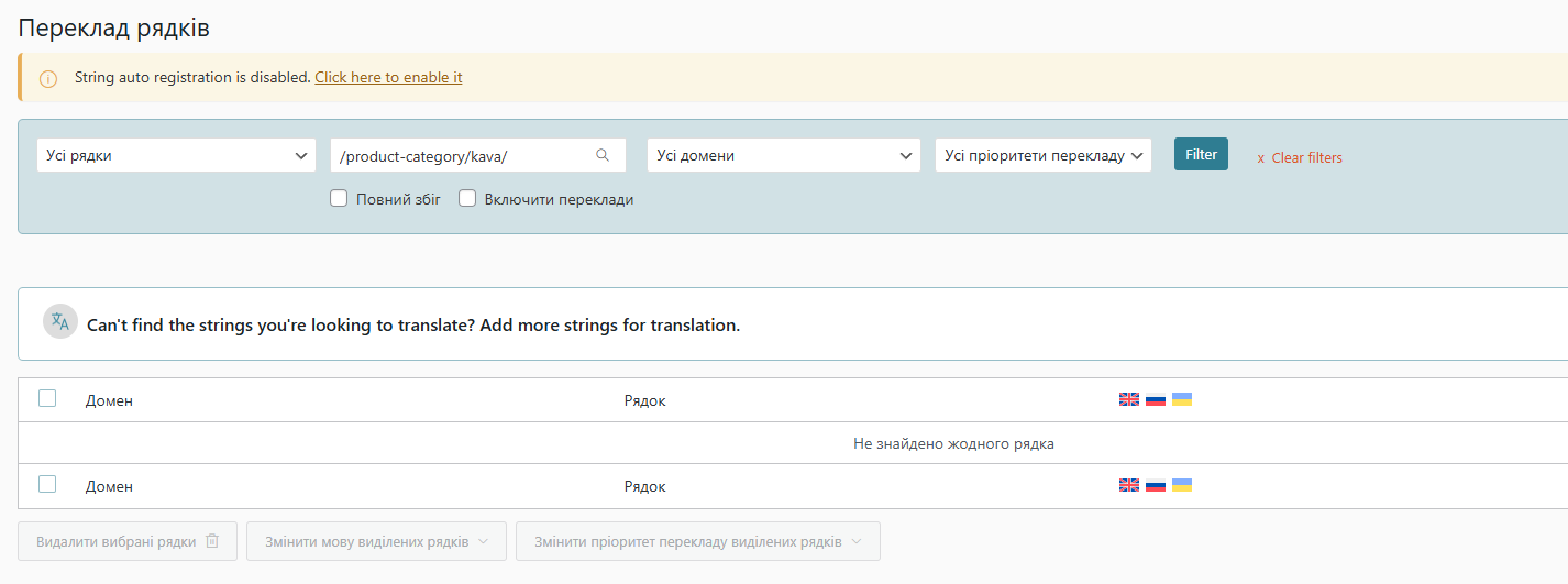

Вижу, что вы показываете поиск ссылки в WPML → String Translation. Возможно, вы ещё не проверяли это в редакторе переводов WPML, а только через String Translation.
Хочу уточнить: пробовали ли вы открыть перевод страницы или шаблона, где содержится данная ссылка, через редактор переводов WPML и поискать её там?
Я прикрепил скриншот для наглядности.
21 августа, 2025 в 8:50 пп #17338953
Віктор Мазуренко
Здравствуйте!
Удалось найти через поиск. Что странное, она отображается через раз. то есть может не отображаться, но если поискать, то видно.

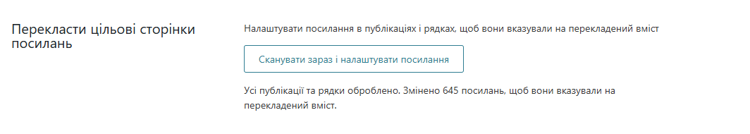

Перед этим также рекомендую запустить опцию Translate Link Targets в WPML → Settings → Translate Link Targets.
25 августа, 2025 в 9:36 пп #17346367
Віктор Мазуренко
Здравствуйте!
Translate Link Targets выдал что поменял 645 ссылок.
Но перевод моей ссылки так и не произошел.
