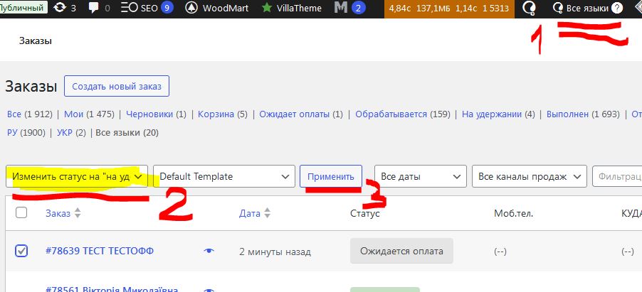

Я работаю в админке WordPress с основным языком РУ и вторым УКР. Я создаю заказ на языке УКР. После создания заказа я переключаюсь на 'Все языки' в списке заказов, выбираю заказ, созданный на УКР, и пытаюсь изменить его статус на 'Удержании'. Ссылка на страницу, где можно увидеть проблему: скрытая ссылка
Симптомы:
После изменения статуса заказа он полностью исчезает из системы и списка заказов, хотя я получаю письмо о изменении статуса.
Вопросы:
Почему заказ исчезает после изменения статуса?
Как можно предотвратить исчезновение заказа после изменения статуса?

Извините. речь идет не про товары. речь идет про ЗАКАЗЫ. На скриншоте я показал, что я выбираю один заказ. Если бы я выбрал 2 заказа, было бы тоже самое. Обратите внимание, что речь идет про определенную последовательность действий.
Это я отразил на скриншоте

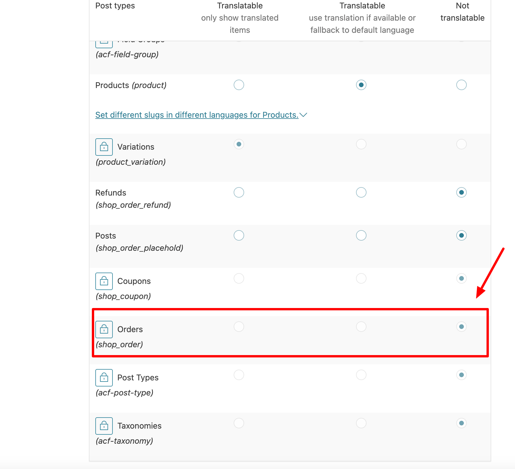

Чтобы исправить ситуацию, перейдите в WPML → Settings → Post Types Translation и установите для пост тайпа Orders значение «Не переводимо». После этого проблема больше не должна возникать.

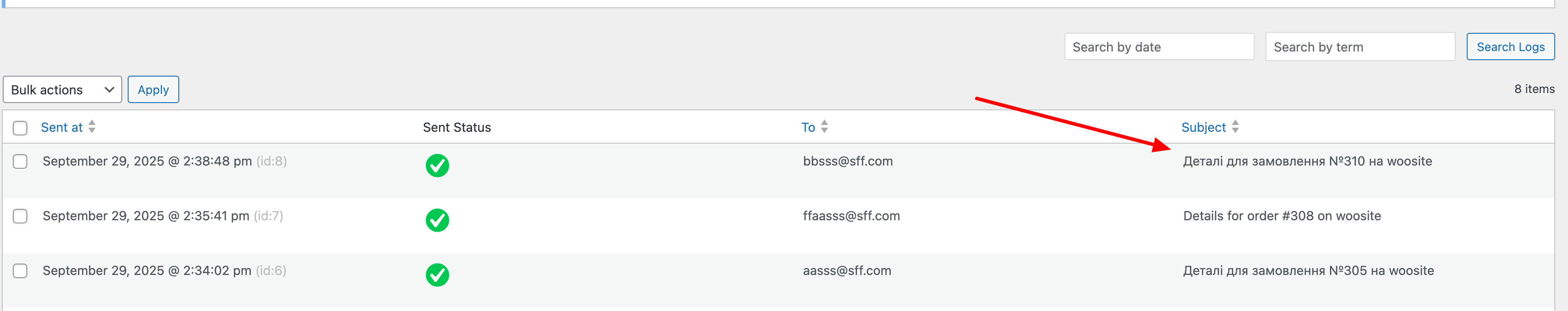

Когда пользователь оформляет заказ, например, на украинской версии сайта, язык заказа устанавливается как украинский. Соответственно, все письма (подтверждения, уведомления и т.д.) он будет получать на украинском языке — так как покупка была совершена на украинской версии.

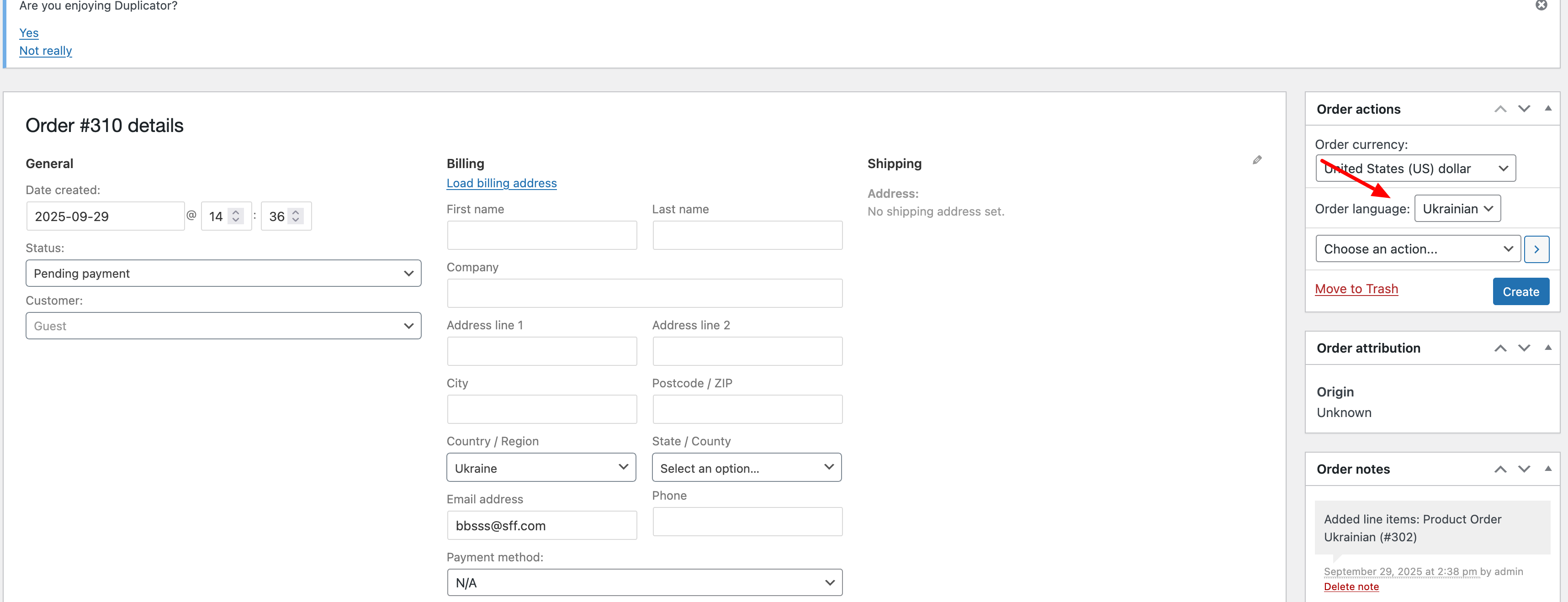

При добавлении заказа вручную, как Вы делаете, у Вас есть возможность выбрать язык заказа на этапе его создания. Таким образом, клиент, для которого Вы создали заказ, будет получать письма на том языке, который Вы указали. (См. прикрепленный скриншот).
