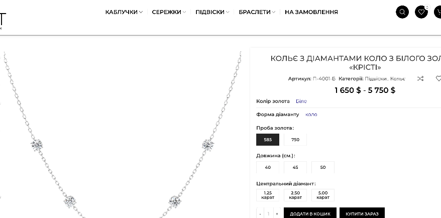

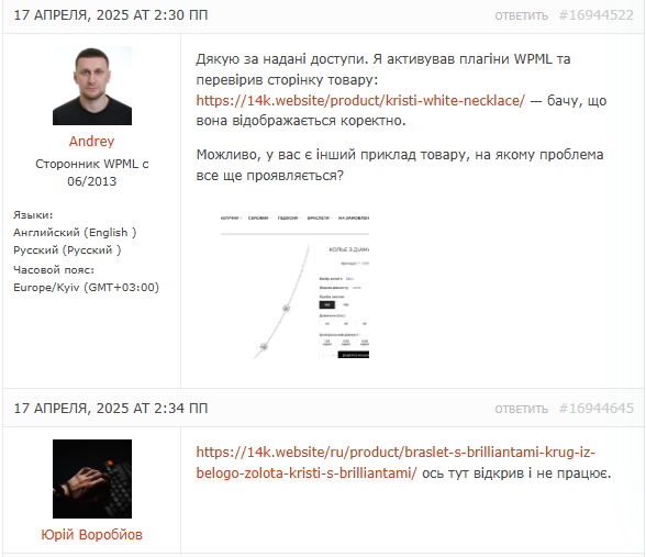

Дякую за надані доступи. Я активував плагіни WPML та перевірив сторінку товару:
скрытая ссылка — бачу, що вона відображається коректно.
Можливо, у вас є інший приклад товару, на якому проблема все ще проявляється?
17 апреля, 2025 в 2:34 пп #16944645
Юрій Воробйов
скрытая ссылка ось тут відкрив і не працює.

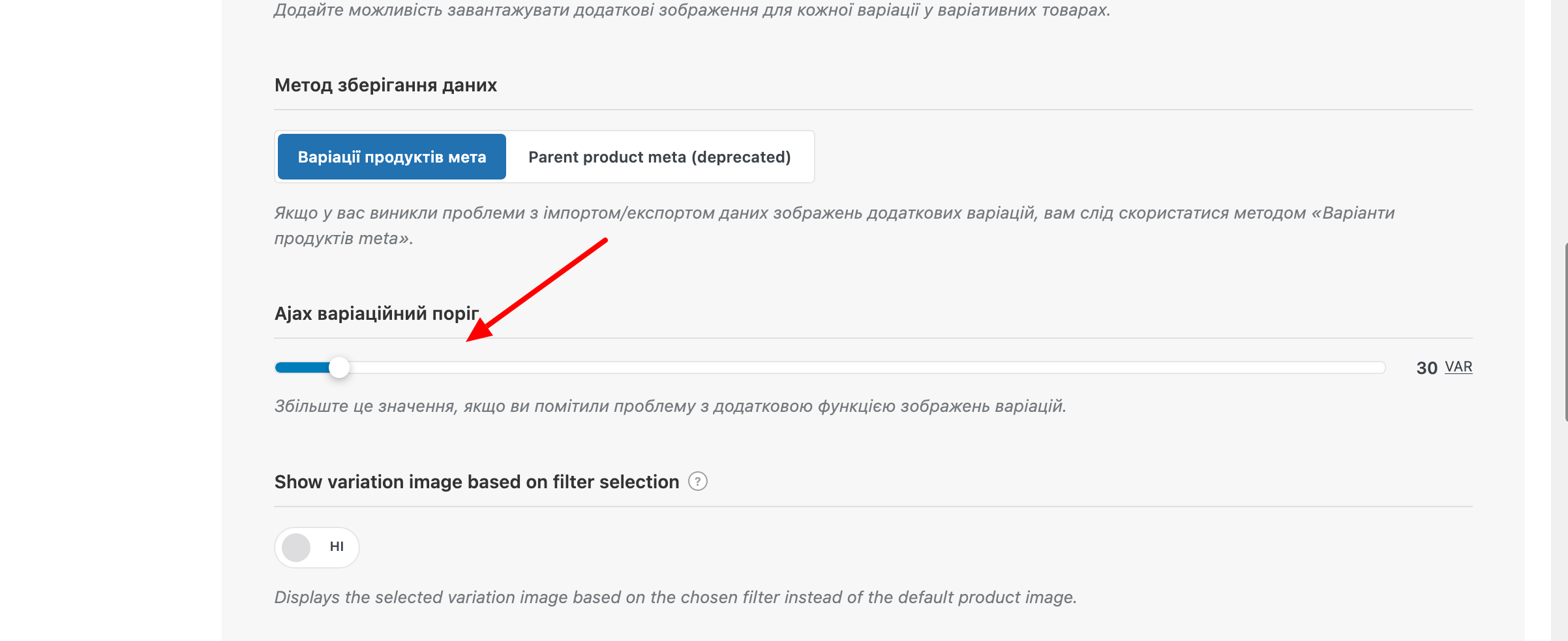

Дякую за очікування. Мені вдалося знайти причину проблеми.
У Вашій активній темі є опція “Ajax Variation Threshold” (поріг для AJAX-завантаження варіацій), яка знаходиться в Theme Settings → Shop → Variable Products. З якоїсь причини, для деяких Ваших варіативних товарів у комбінації з іншими плагінами, значення цього порогу спрацьовувало нижче за встановлене, через що тема не відображає шаблон товару. Це також пояснює, чому проблема періодично зникала.
Чому саме це відбувається — сказати складно, це питання до автора теми. Але очевидно, що для певної мети він додав таку опцію.
Щоб вирішити проблему, я додав до файлу functions.php Вашої дочірньої теми наступний код:
add_filter( 'woocommerce_ajax_variation_threshold', '__return_false' );
Це має зняти обмеження і забезпечити коректне відображення варіативних товарів.

Так, Ви можете просто додати цей код на свій сайт.
Альтернативно — спробуйте збільшити значення варіаційного порогу в налаштуваннях Вашої теми. Я прикріпив скріншот для зручності.
У попередній відповіді я детально описав, що саме вдалося з’ясувати.
На жаль, у мене немає додаткових деталей, але впевнений, що цієї інформації буде достатньо, щоб передати її автору теми як опис проблеми та можливого способу її вирішення.
