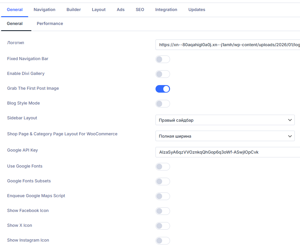

22.03.2026 в 00:36 #17916111
maksymH-2
Готово, проблемы небыло до установки 3го языка.
пока был русский и английский все было замечательно. установил 3й и все.

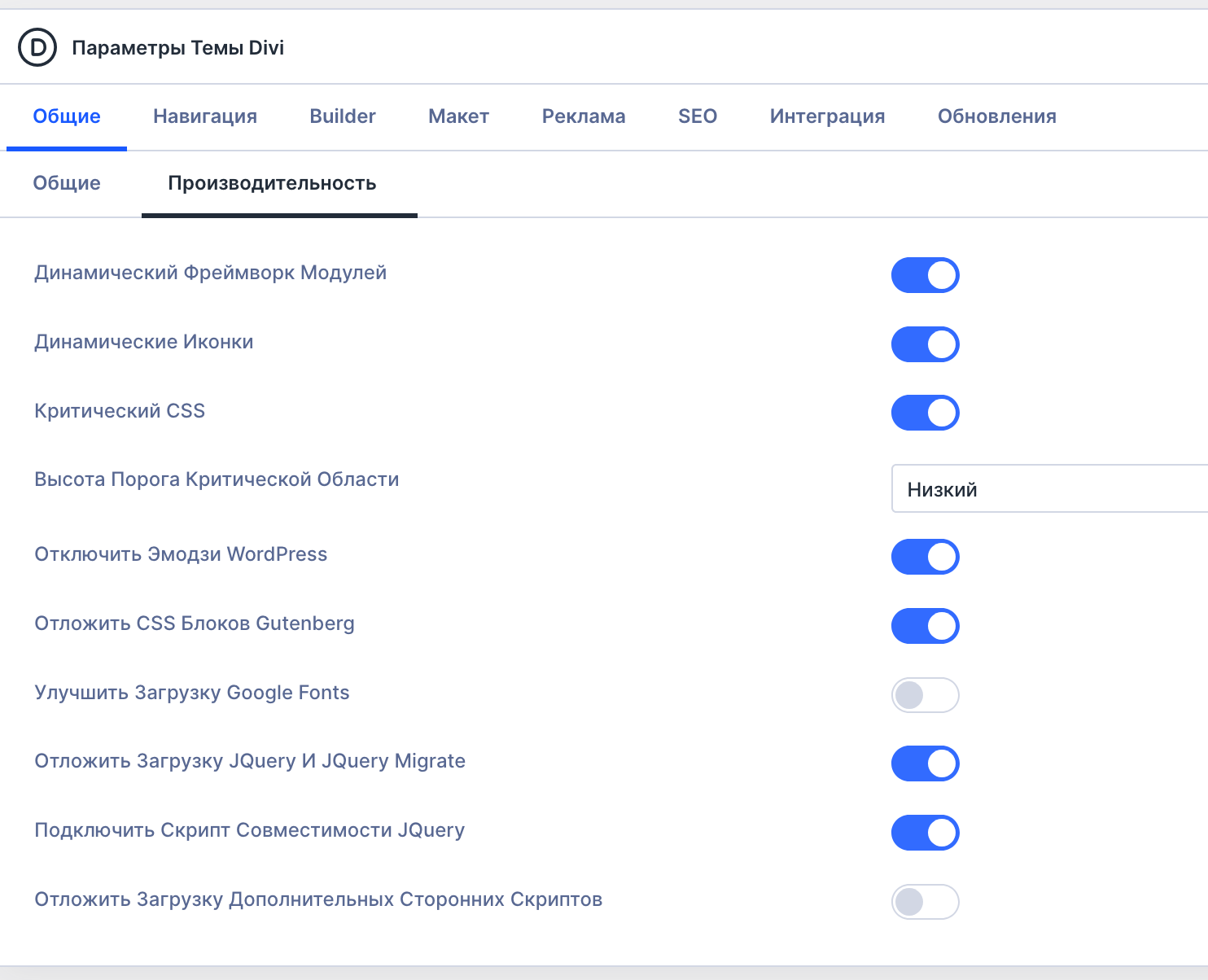

Я вижу, что в Divi → Настройки темы всё отображается на русском, судя по Вашему предыдущему скриншоту. Правильно ли я понимаю, что сейчас речь идёт о том, что происходит при запуске Divi Builder на странице?
26.03.2026 в 22:09 #17930684
maksymH-2
Ну на данном сайте так, на моем все на английском, от чего это зависит не понятно. Когда отключаю WPML на своем сайте то там вообще все спутано становится. то что было на русском становится на английском и наоборот. Сканирование строк и тд не помогает.
И параметры это такое. Туда не часто заходишь. А то что Builder на английском это другая история.
Мало того, еще пока включен WPML, то не происходит миграция на divi5? но это другая история.
