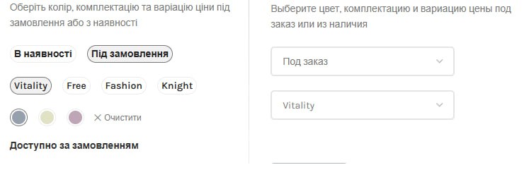

Предыстория вопроса:
Здравствуйте!
1. Как сделать перевод Woodmart Size Guides таблиц?
2. Как отобразить swatches продукта вместо селектов?
Симптомы:
Я не могу найти, как перевести таблицы Woodmart Size Guides и как отобразить образцы товаров вместо вариантов выбора.
Вопросы:
Как перевести Woodmart Size Guides таблиц?
Мне нужно больше информации, чтобы разобраться в проблеме.
Правильно ли я понимаю, что в оригинальном товаре всё отображается корректно, а в переводе — нет? Вы используете для этого функционал темы или отдельный плагин?
