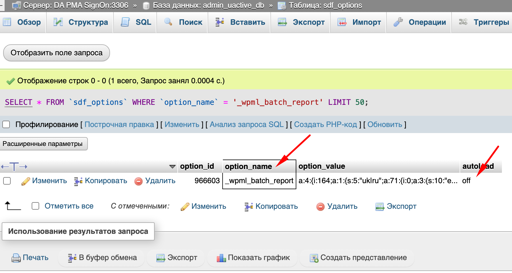

27 августа, 2025 в 9:50 дп #17351108
oleksandrS-10
wp_installer_settings - включил autoload
Остается с этим разобраться: wpml batch report.
У него был включен autoload, сейчас - выключен.
Я так и не понял:
1. при каких обстоятельствах он сам переходит в режим autoload (ранее я его в этот режим вручную не вводил)?
2. можно ли его в ручную командой в базе данных перевести в режим autoload?
3. нужно ли его переводить в режим autoload или пускай остается off? (как я понял из переписки он должен быть off но у меня ж он был с какой-то целью в авто... вот что меня смущает)
Дайте пожалуйста развернутый ответ по каждому из этих 3-х пунктов.

27 августа, 2025 в 10:00 дп #17351212
Andrey
Сторонник WPML с 06/2013
Спасибо за Ваш фидбэк.
Даю комментарии по каждому из пунктов:
Как я писал ранее, в самом плагине WPML таких обстоятельств нет. В коде WPML указано, что данный параметр находится в состоянии off.
Технически, Вы можете вручную изменить любое значение в базе данных. Но для этой конкретной опции в этом нет необходимости.
WPML устанавливает параметр в состоянии off. Если он оказался в режиме autoload, значит, это изменение было внесено каким-то сторонним плагином или кодом, но не WPML.
