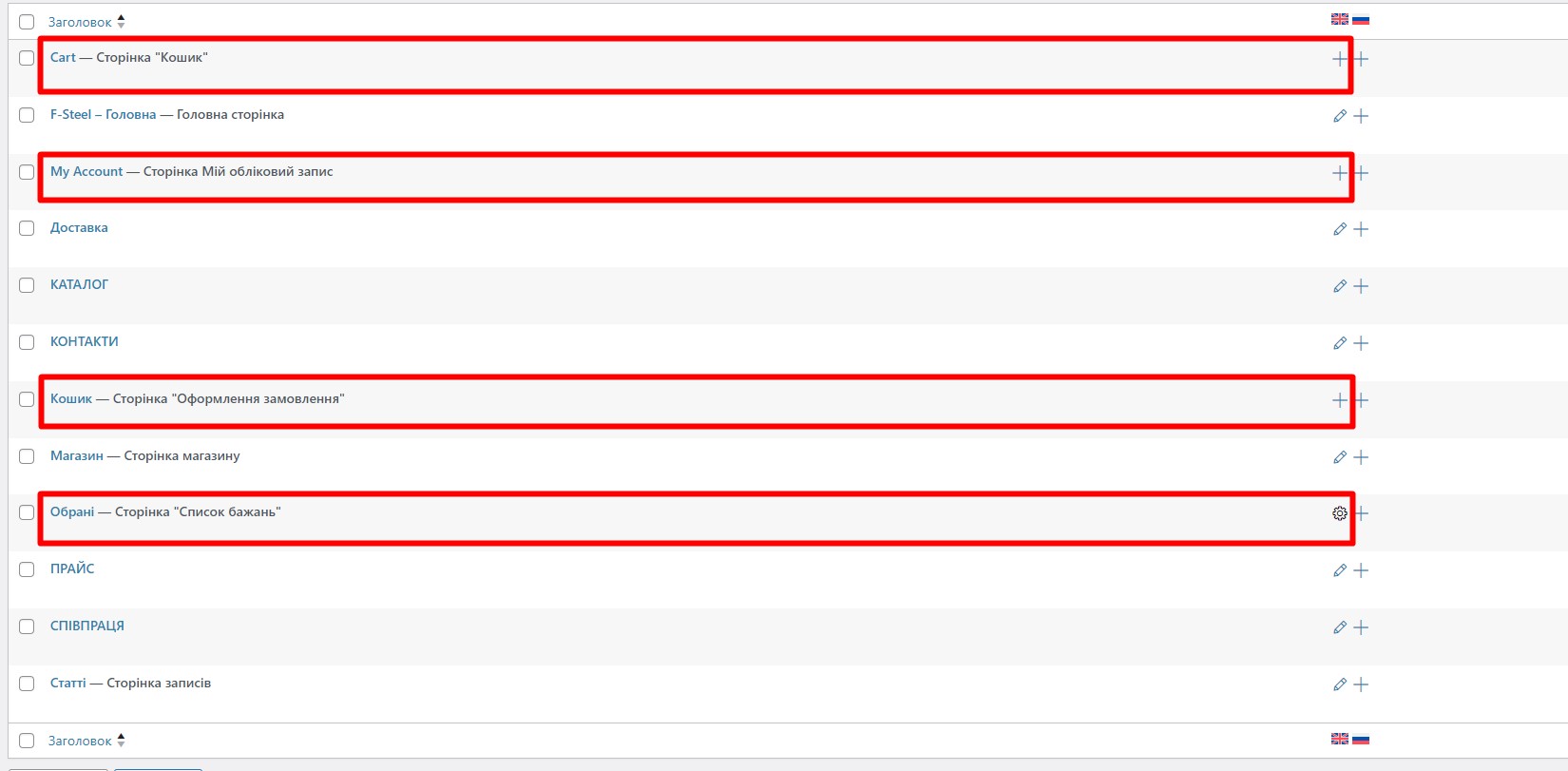

28 декабря, 2023 в 7:00 пп #15135622
Вікторія Рудченко
При нажатии на кнопку добавления страницы перевода ничего не добавляется. Точнее добавляется карандашик, но при перезагрузке страницы исчезает.
С таким сталкиваюсь впервые. Давно использую ваш плагин на разных проектах.
