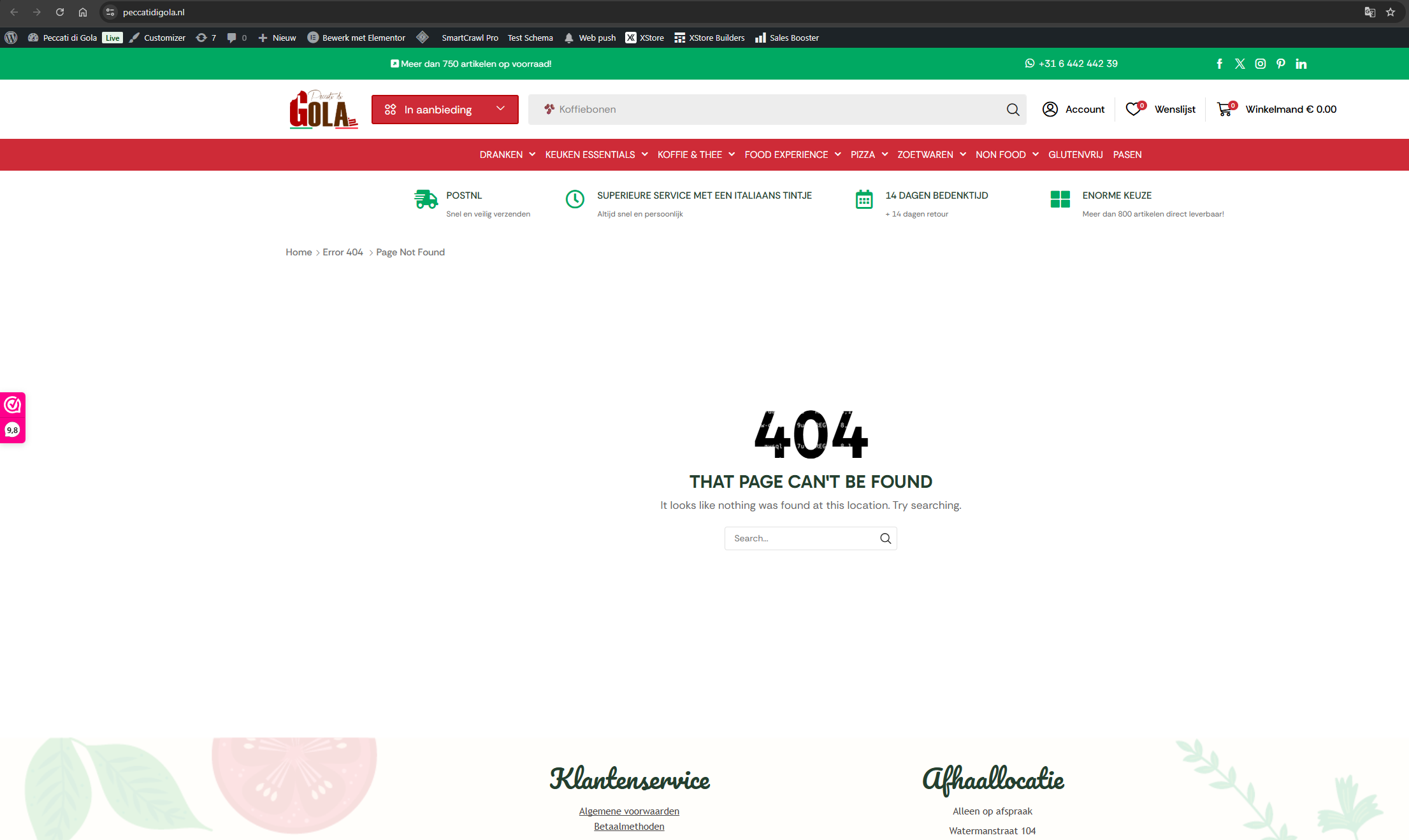

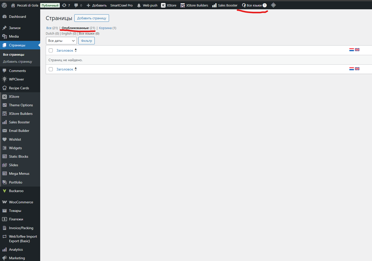

Частично проблемма устранена. Я избавился от ненужных языков, но и "потерял" весь контент. Он завис где-то "между языками"))) Он как бы есть (его кол-во видно). Но ни в одном языке его нет. Я перезапустил и WPML и Elementor (так как речь пока идет про страницы. Что с товарами, я даже и не глянул, так как сайт рабочий и долго не держал его в таком состоянии). Но это не помогло, страницы так и не появились.

Предполагаю, что у этих страниц по какой-то причине не назначен язык, однако это можно исправить, выполнив несколько действий:
1. Перейдите в WPML → Поддержка → Устранение неполадок (Troubleshooting).
2. Запустите поочерёдно следующие опции:
• Очистить кэш WPML (Clear the Cache in WPML)
• Удалить «призрачные» записи из таблиц перевода (Remove ghost entries from the translation tables)
• Исправить collation для element_type (Fix element_type collation)
• Исправить collation таблиц WPML (Fix WPML table collation)
• Установить информацию о языке (Set language information)
• Назначить статус перевода для дублированного контента (Assign translation status to duplicated content)
• Исправить привязку типов записей к переводам (Fix post type assignment for translations)
Пожалуйста, не забудьте создать резервную копию сайта перед выполнением этих действий.
