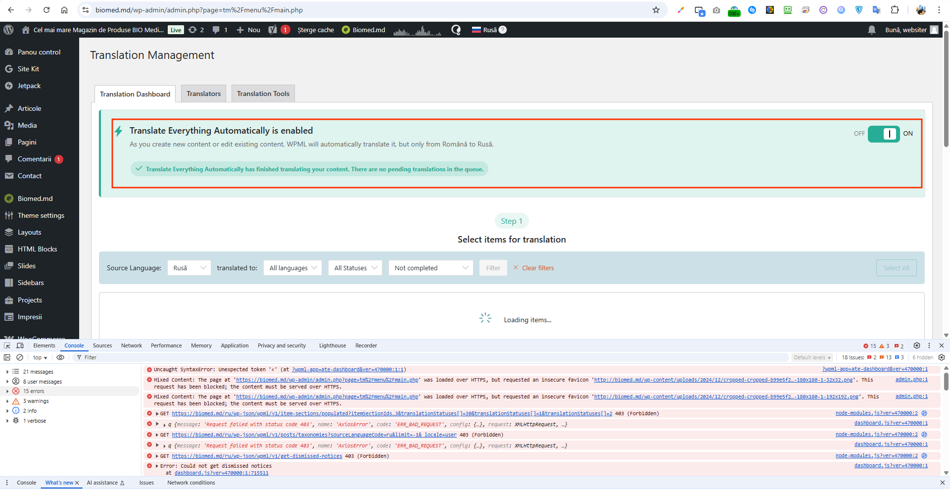

Я не могу отключить функцию 'Автоматического перевода'. В настройках я ставлю Паузу 'Translate Everything Automatically is pausing', но ничего не происходит, он не останавливается. При перезагрузке страницы, статус 'Авто' опять включен. Сайт очень сильно перегружается из-за этого процесса.

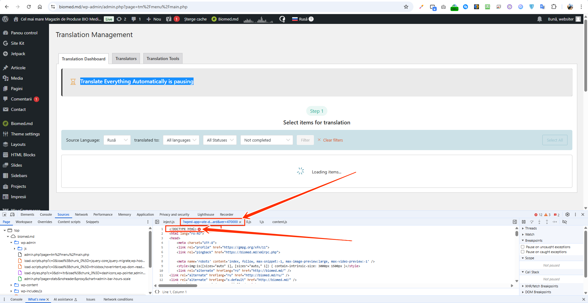

Спасибо, это помогло остановить Crone Job на обновление элементов в списке. Однако, сама функция "Автоперевода" остается включенной. "WPML → Translation Management выключить автоматический перевод" - не помогает. Появляется сообщение "Translate Everything Automatically is pausing" - но процесс так и не завершается. При обновлении страницы, функция опять включена.
1) В Консоли выдается ошибка, связанная с Файлом "?wpml-app"
2) Loading items... - так и не подгружает список элементов перевода.
Можно ли отключить "Автоматический перевод" другим способом?
