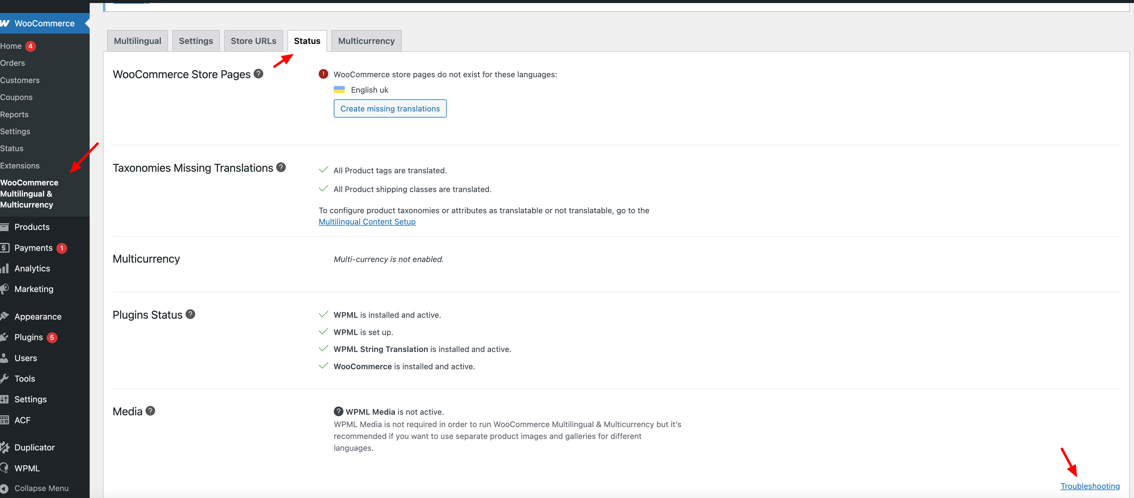

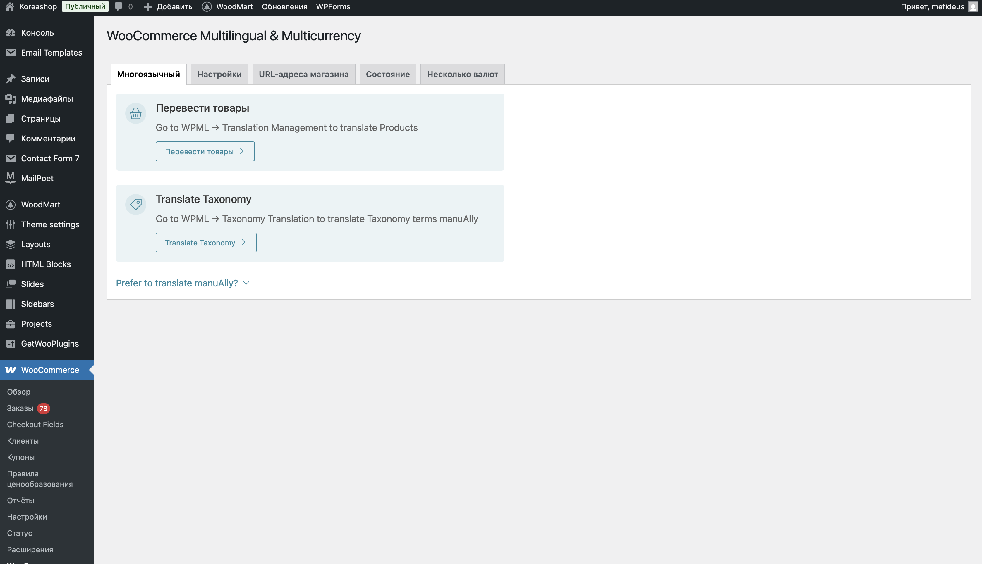

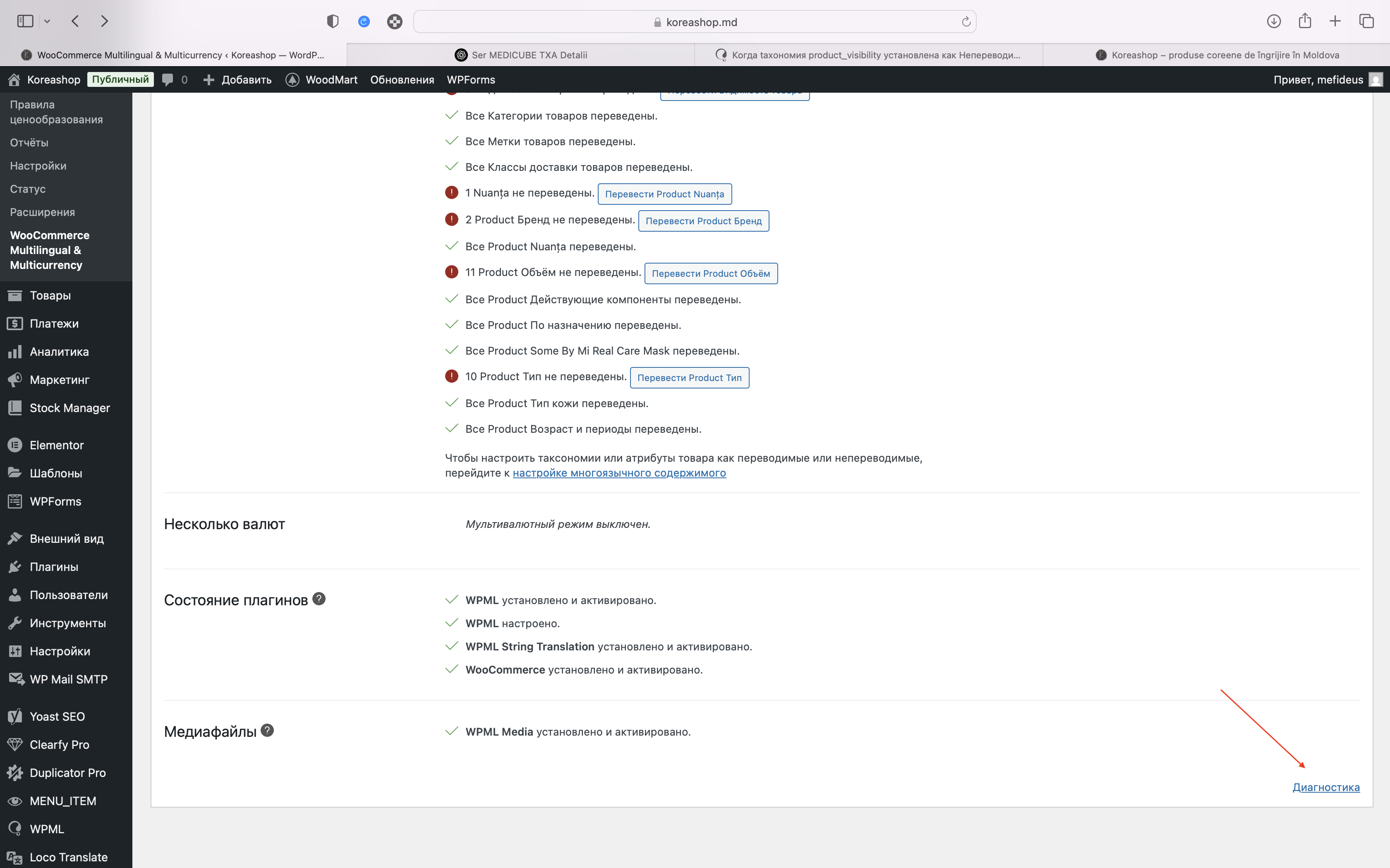

Вы можете открыть страницу Troubleshooting по адресу:
WooCommerce → WooCommerce Multilingual & Multicurrency → Состояние (Status) → Troubleshooting. Я прикрепил скриншот для наглядности.
Обратите внимание, что для корректной работы рекомендуется установить параметр Product visibility в состояние Not translatable (Не переводить).
24 июня, 2025 в 7:47 пп #17166615
chiorescoE
Я вам отправляю скриншот как доказательства у нас по-другому, не могу найти.

Если Вы нажимаете на ссылку Диагностика, что Вы получаете? Не открывается страница?

24 июня, 2025 в 8:02 пп #17166655
chiorescoE

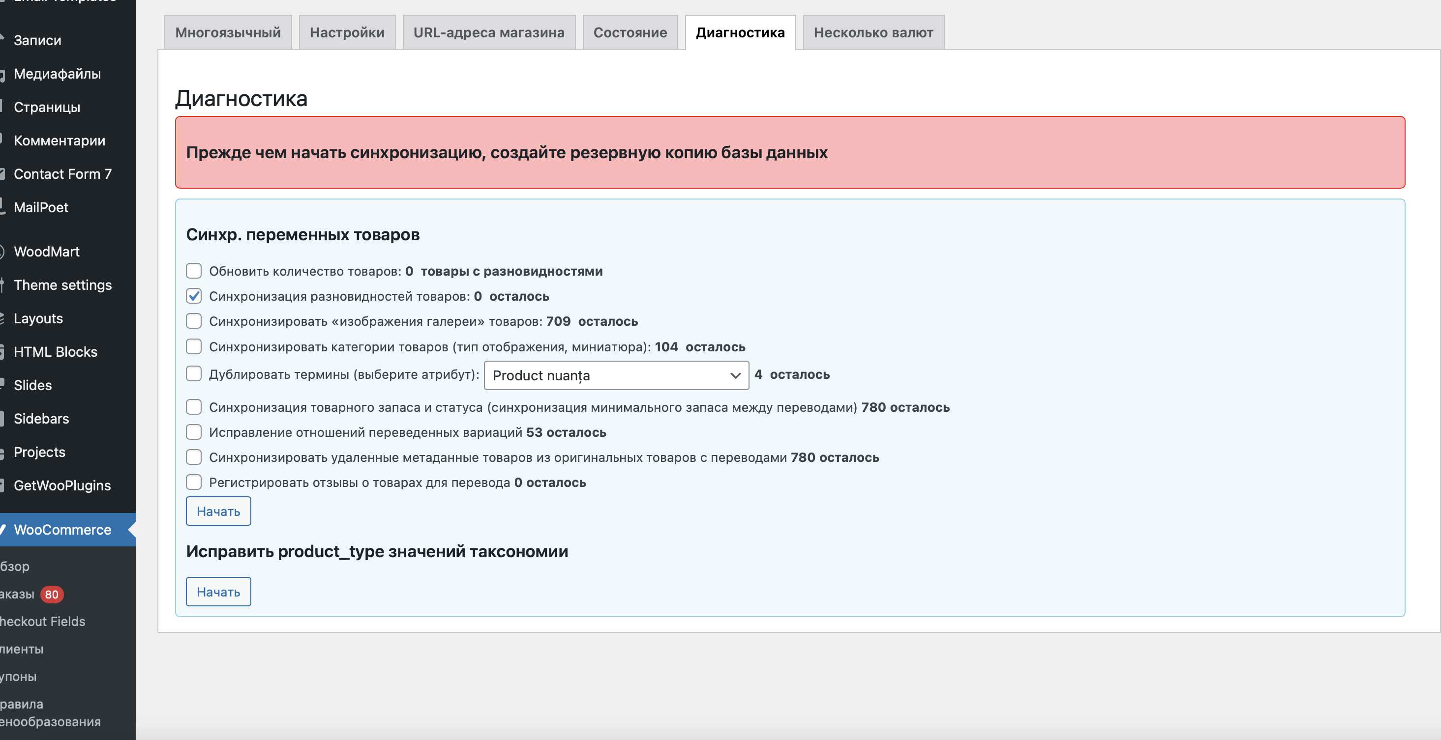

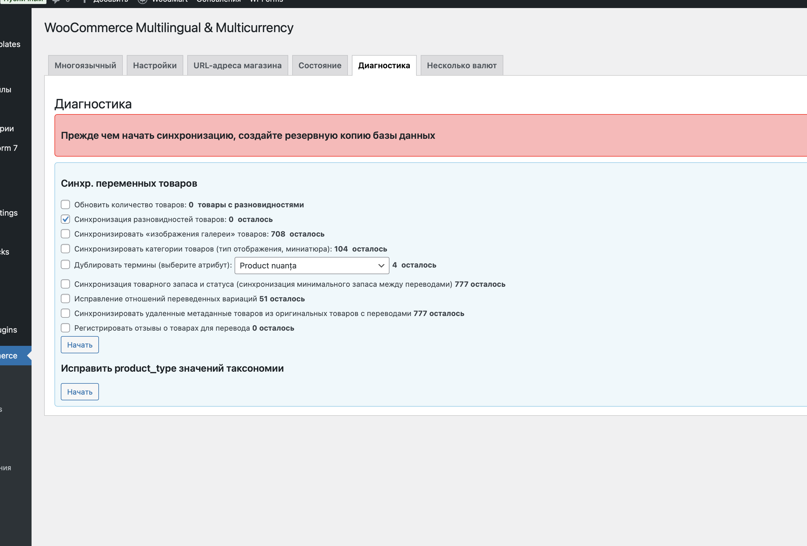

Спасибо за ваш ответ и предоставленную инструкцию. Я перешёл по вашему пути: WooCommerce → WooCommerce Multilingual & Multicurrency → Состояние → Troubleshooting.
Однако, после перехода по ссылке Troubleshooting я попадаю только на страницу «Диагностика», где отсутствуют кнопки для синхронизации WooCommerce, такие как Synchronize featured products, Regenerate product lookup tables и другие специальные действия для WooCommerce.
Прикрепляю скриншот этой страницы для наглядности.
Проблема:
Без этих функций я не могу синхронизировать бейдж «Featured» между языками — а именно для этого и нужна вкладка Troubleshooting, которую вы указываете в инструкции.
Параметр Product visibility установлен как Not translatable, все плагины обновлены, кэш очищен.

24 июня, 2025 в 8:03 пп #17166673
Andrey
Сторонник WPML с 06/2013
Вы упоминали, что страница диагностики недоступна, но, насколько я вижу, сейчас она открывается корректно. Можете попробовать запустить нужные вам опции на этой странице.

Страница диагностики действительно открывается, но на ней отсутствуют нужные мне опции для WooCommerce – а именно:
Нет кнопок Synchronize featured products (Синхронизировать рекомендуемые товары)
Нет Regenerate product lookup tables
Нет других действий для синхронизации метаданных товаров между языками
Вся диагностика касается только переменных товаров, изображений, категорий, атрибутов и отзывов. Нет никаких функций для синхронизации бейджа Featured (рекомендуемый товар) между языками.

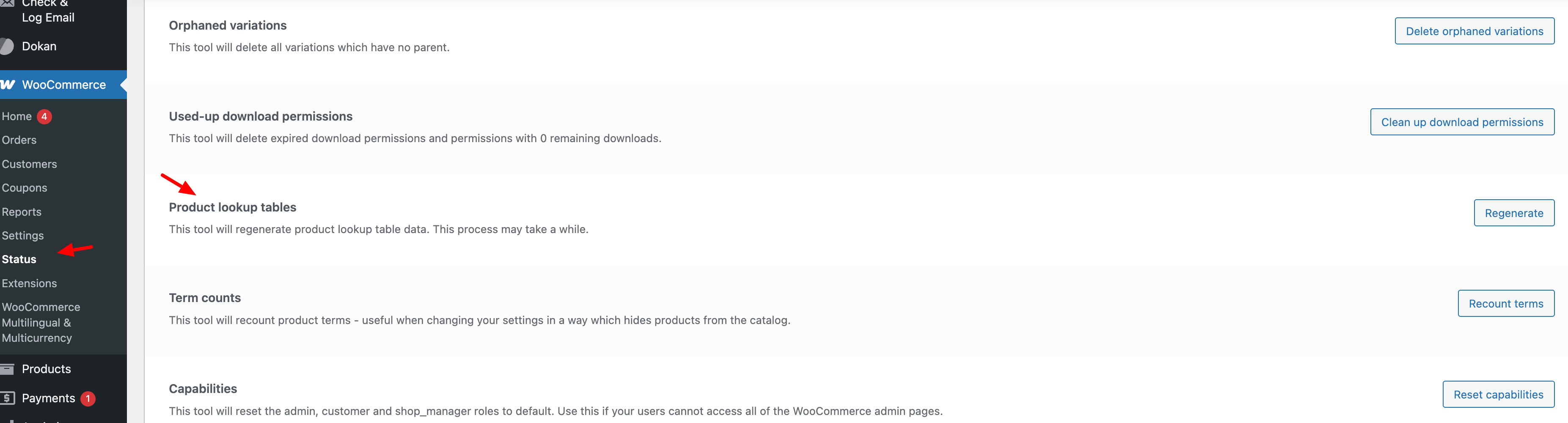

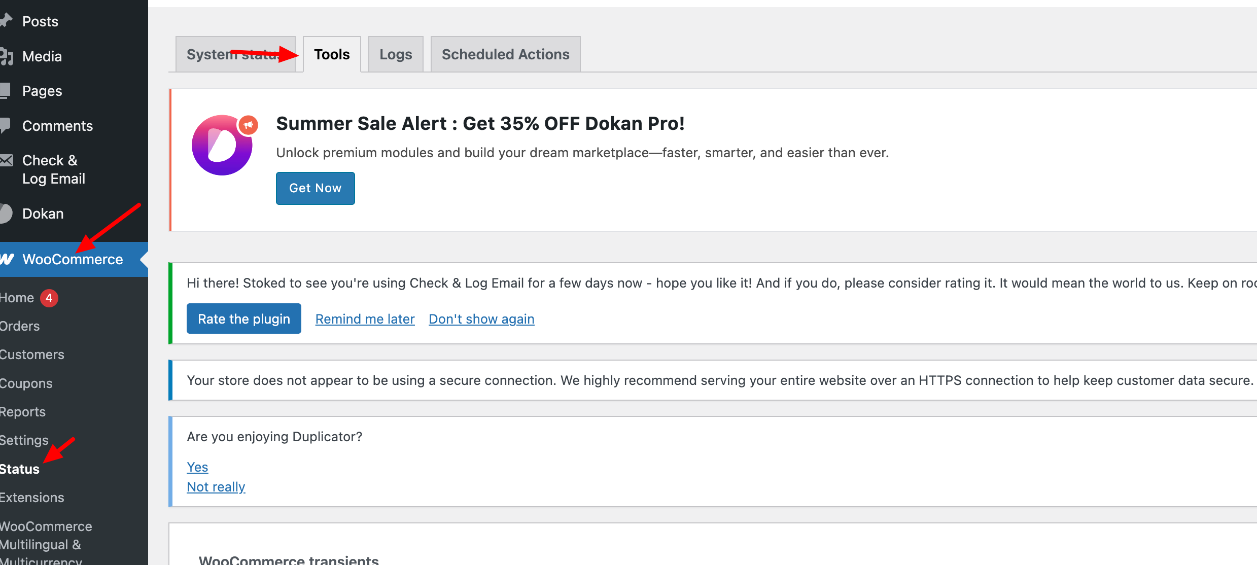

Данный раздел находится непосредственно в WooCommerce плагине. Вам нужно перейти по адресу WooCommerce → Status → Tools. Прикрепил скриншот, чтобы визуально нашли его.
Надеюсь это поможет.

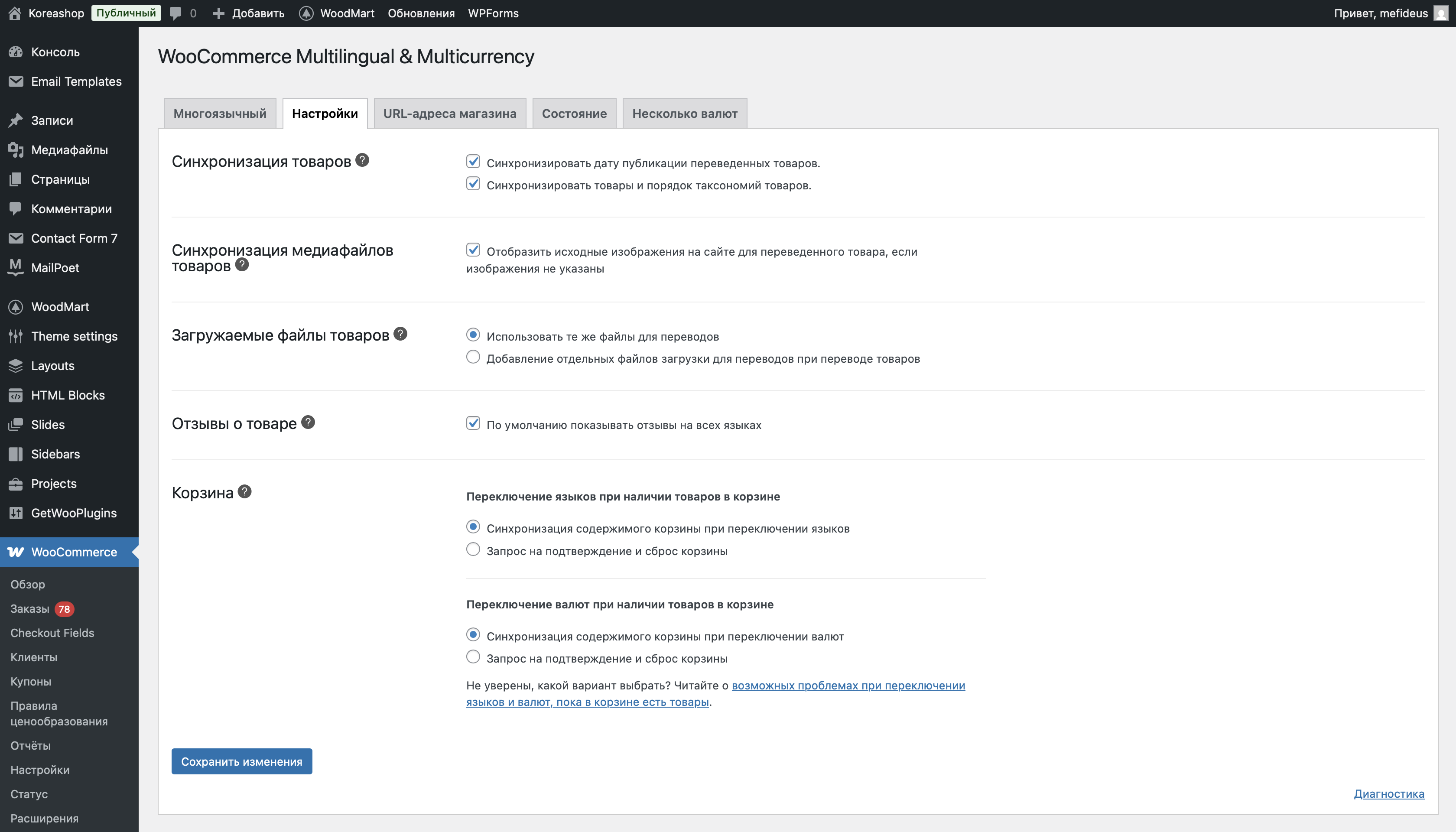

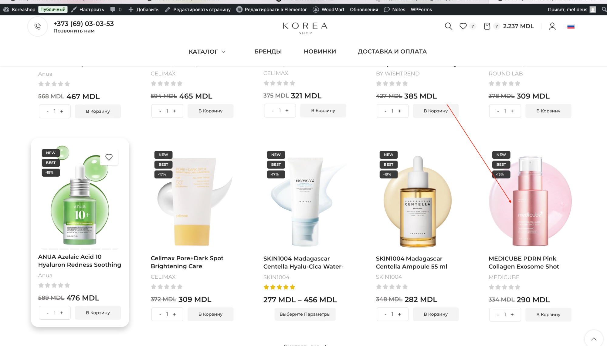

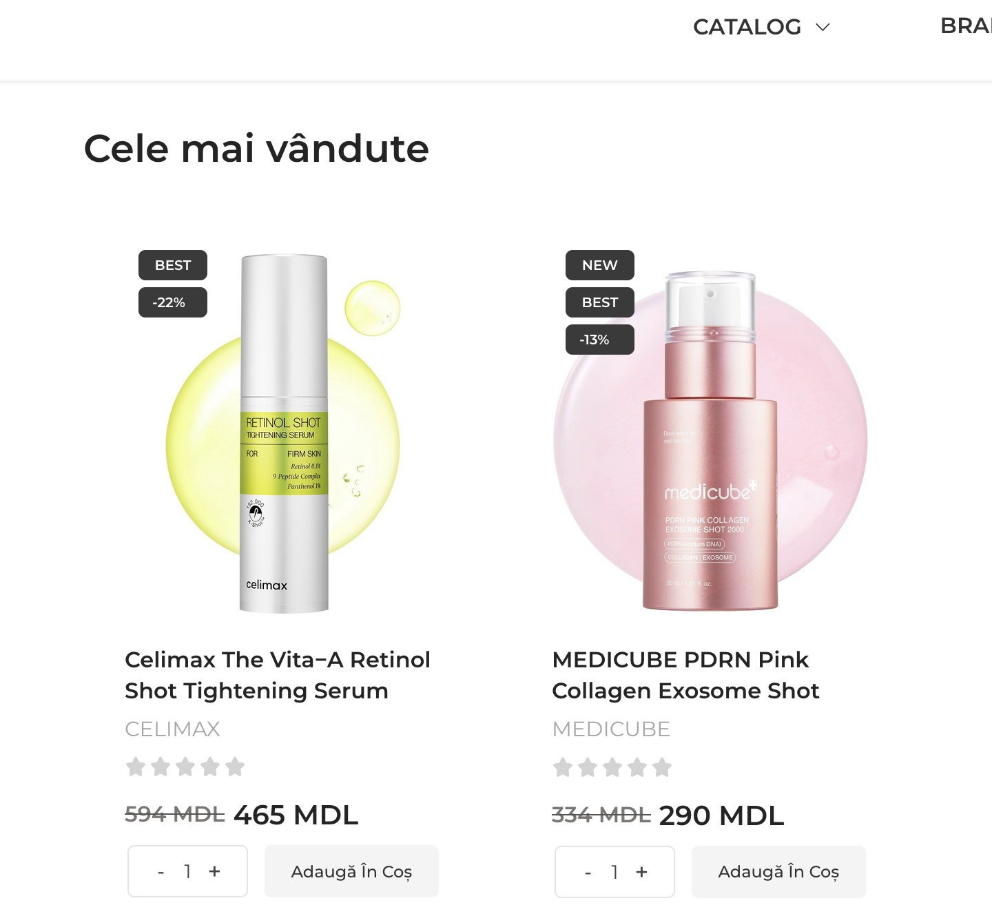

Отправляю вам скрины все равно не работает на русской версии есть на румынской не появляются. По настройкам сделан все правильно

Я выполнил все рекомендации:

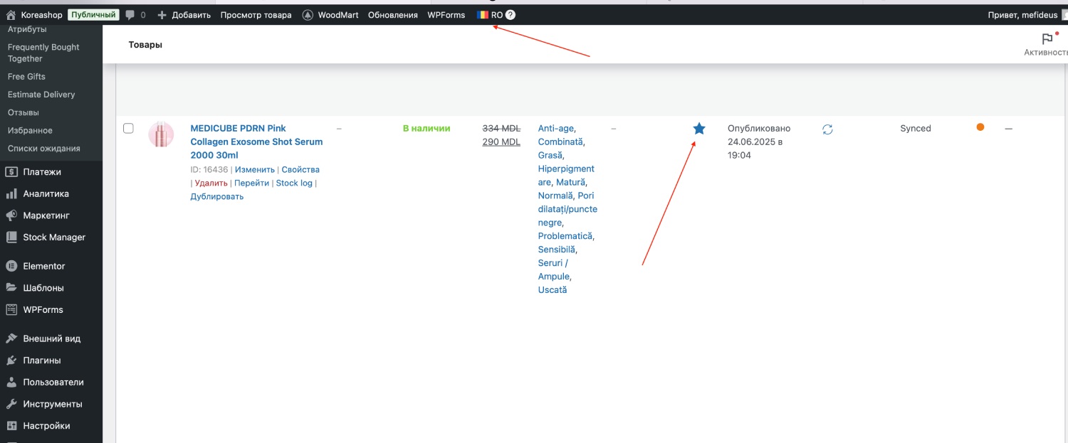

— Поставил отметку Featured (рекомендуемый товар) на основном товаре (румынский язык)
— Сделал регенерацию таблиц обзора товара через WooCommerce → Status → Tools
— Очистил кэш
В результате:

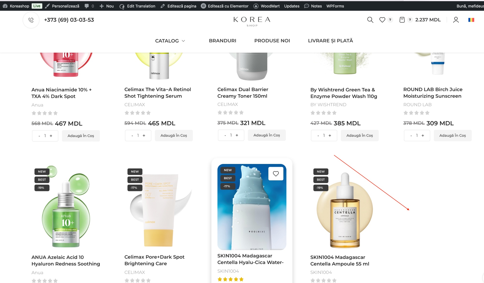

Бейдж Featured (Hot) появляется только на переводе (русский язык), а на основном товаре (румынский) не отображается вообще, хотя именно он отмечен как Featured!
Это явная ошибка синхронизации WPML/WooCommerce.

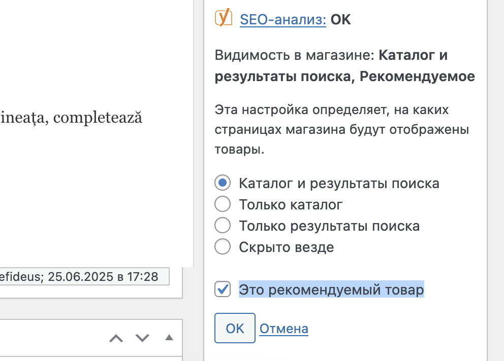

Что необходимо сделать вам:
Поскольку пришлось вручную исправлять записи в базе данных, в румынской версии товары временно исчезли из каталога. Чтобы вернуть их:
1. Откройте товар, который должен отображаться на румынском языке.
2. Уберите отметку «Это рекомендуемый товар» и сохраните изменения.
3. Снова установите отметку «Это рекомендуемый товар» и сохраните.
4. Товар снова появится в каталоге. Я проверил этот процесс на другом товаре — он сработал.
