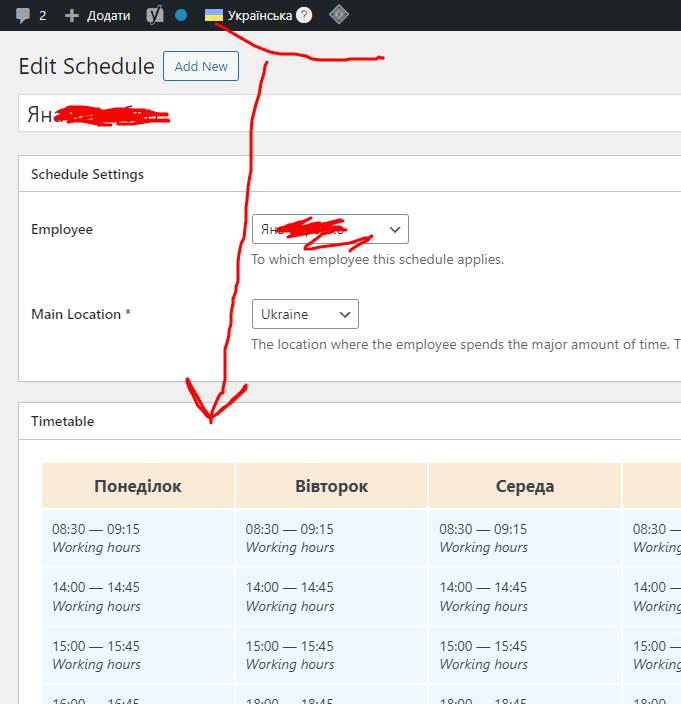

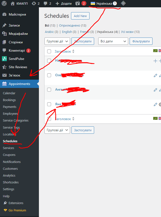

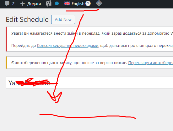

Предыстория вопроса:
Использую плагин Appointments на сайте скрытая ссылка. Плагин не поддерживает перевод WPML, но в полной мере удовлетворяет необходимый запрос. Часть полей удалось перевести через строки, но есть проблема отображения графика на других языках. Пришел к тому, что проблема из-за того что нету графика в разделе 'Schedules' (скрин). При редактировании через 'WordPress Editor' данные поля отсутствуют, в переводе строк так же отсутствуют, Локализация тем и плагинов - результата не дают, в настройках 'Schedules' выставлен как переводимый.
Симптомы:
Проблема отображения графика консультаций на других языках.
Вопросы:
Подскажите как можно решить данную проблему?

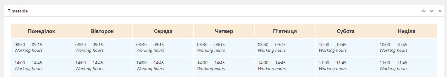

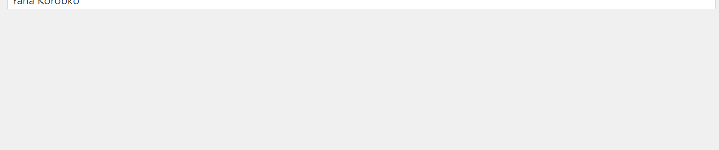

Віктор Мазуренко
Раздел "Schedules" плагина Appointments, которій находится в боковом меню админки.
Дополнительно напишу на тех поддержку плагина, так как плагин молодой.
8 июля, 2024 в 9:43 дп #15911999
Віктор Мазуренко
Пообщался с их тех поддержкой, они планирую добавлятся в Вашу глобальную програму, но на сегодня нету часовых дедлайнов. Ориентировочно, под конец года, возможно и раньше, но сейчас на других задачах.
По этому вижу 2 варианта:
1. Просто сделать отдельные сервисы на других языка - должно работать, но не будет синхронизации.
2. Попробовать придумать какое-то решение, которое позволит работать - будет синхронизация, но нужно выдумать...
В любом слуае в будущем эта проблема будет решена, но сейчас нужно что-то придумать временное.

8 июля, 2024 в 4:28 пп #15914655
Andrey
Сторонник WPML с 06/2013
Там предложили вариант решения, но известно было ли решение проверено, скорее всего пользователь нашел другое решение.
По Вашим вариантам
1. Возможно, это будет хороший временный обходной путь.
2. Скорее всего, здесь необходимо пользовательское программирование, чтобы достичь синхронизации.
