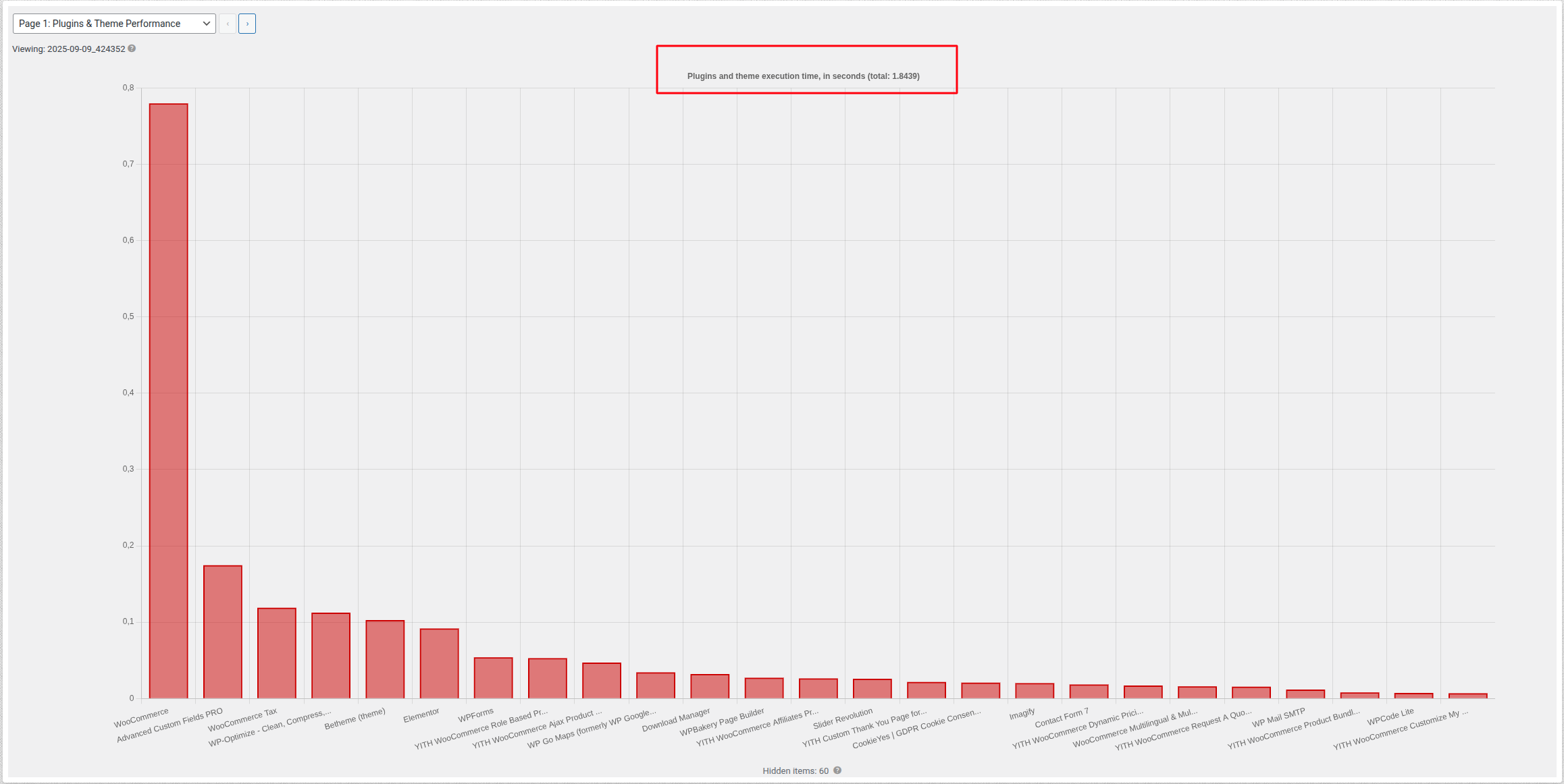

Я пытался улучшить скорость загрузки страниц на сайте, используя WPML Multilingual CMS версии 4.7.6. После анализа производительности через Code Profiler, выяснилось, что WPML значительно замедляет загрузку. После отключения плагина страницы загружаются быстрее. До отключения: скрытая ссылка После отключения: скрытая ссылка Нужна помощь в решении этой проблемы. Проблема видна на странице: скрытая ссылка
Важно. На сайте настроен кэш. Скорость нужно проверять на незакэшированных страницах.
Сайт работает очень медленно из-за WPML Multilingual CMS. Ожидалось, что скорость загрузки страниц будет нормальной, но вместо этого сайт работает медленно.
Как можно улучшить скорость загрузки страниц при использовании WPML?
Есть ли известные проблемы с производительностью в версии 4.7.6 WPML?

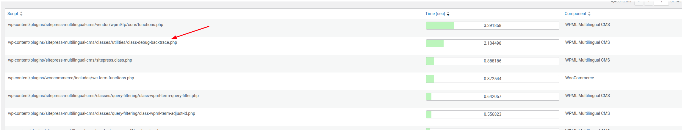

Проверяю скрипты, которые отрабатывают на страницах при загрузке. Вопрос, а должен ли класс wp-content/plugins/sitepress-multilingual-cms/classes/utilities/class-debug-backtrace.php отрабатывать на каждой странице ? Запускаю профайлер для Unauthenticated user и этот скрипт отрабатывает так же и тянет ресурсы.

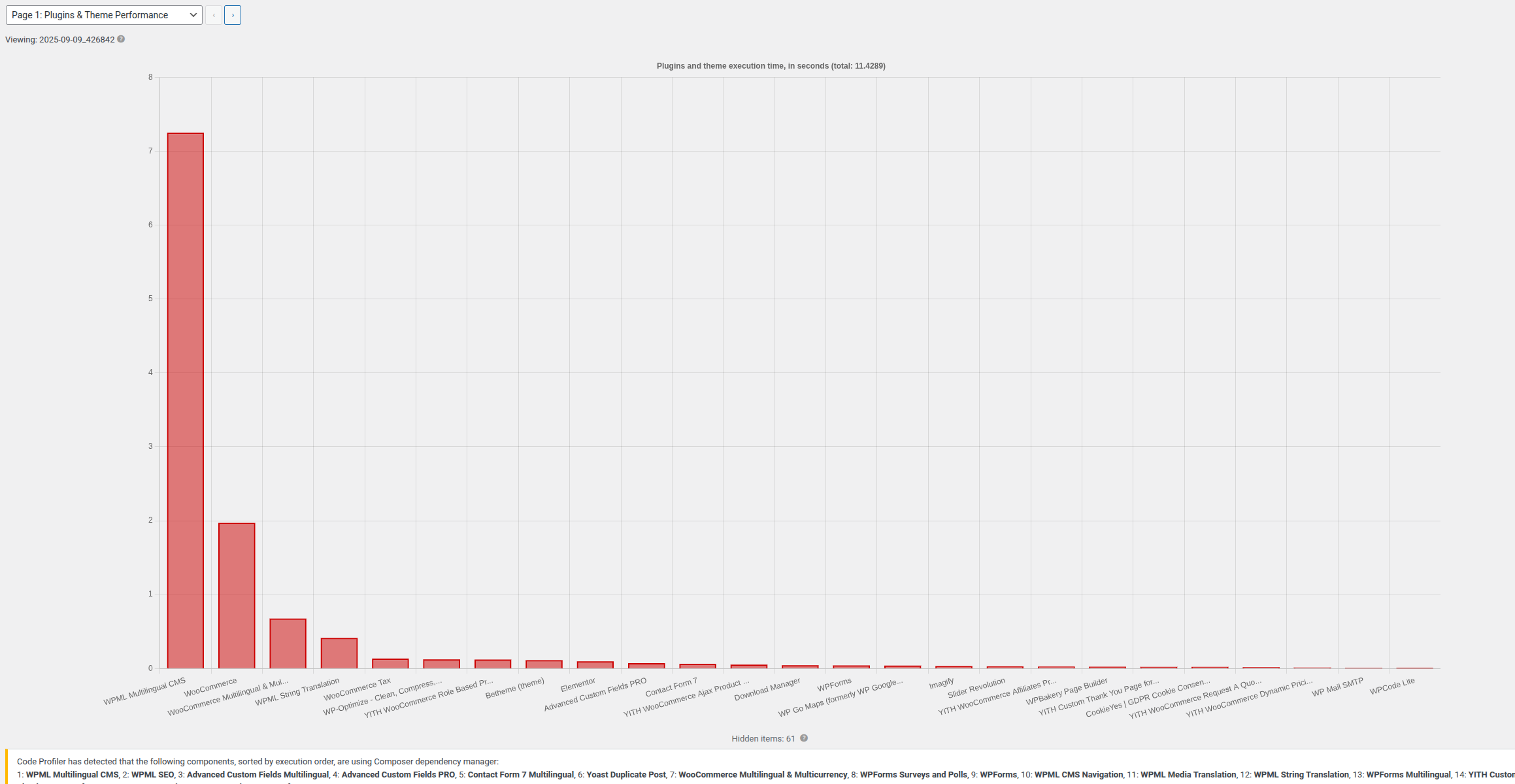

Так же при тестировании заметили проблему при включении нескольких модулей.
YITH WooCommerce Badge Management Premium
YITH WooCommerce Role Based Prices Premium
При включении YITH WooCommerce Role Based Prices Premium, WPML Multilingual CMS отрабатывает за 8 секунд, до включения менее 2. Это огромная разница. Почему так происходит ?
скрытая ссылка
На каждой странице сайта или панели управления? Активирован или у Вас WP_DEBUG? Если да, попробуйте без него.
Видимо, YITH WooCommerce Role Based Prices Premium каким-то образом влияет на производительность сайта. Вы делали какие-то настройки в данном плагине?

1) На каждой странице сайта или панели управления? Активирован или у Вас WP_DEBUG? Если да, попробуйте без него.
Да, на каждой странице отрабатывает class-debug-backtrace.php, в том числе и для ананимного юзера. Как это можно отключить ? Не нашел в настройках модуля.

2) Видимо, YITH WooCommerce Role Based Prices Premium каким-то образом влияет на производительность сайта. Вы делали какие-то настройки в данном плагине?
Нет, ничего пока не настраивали. Чистый плагин.

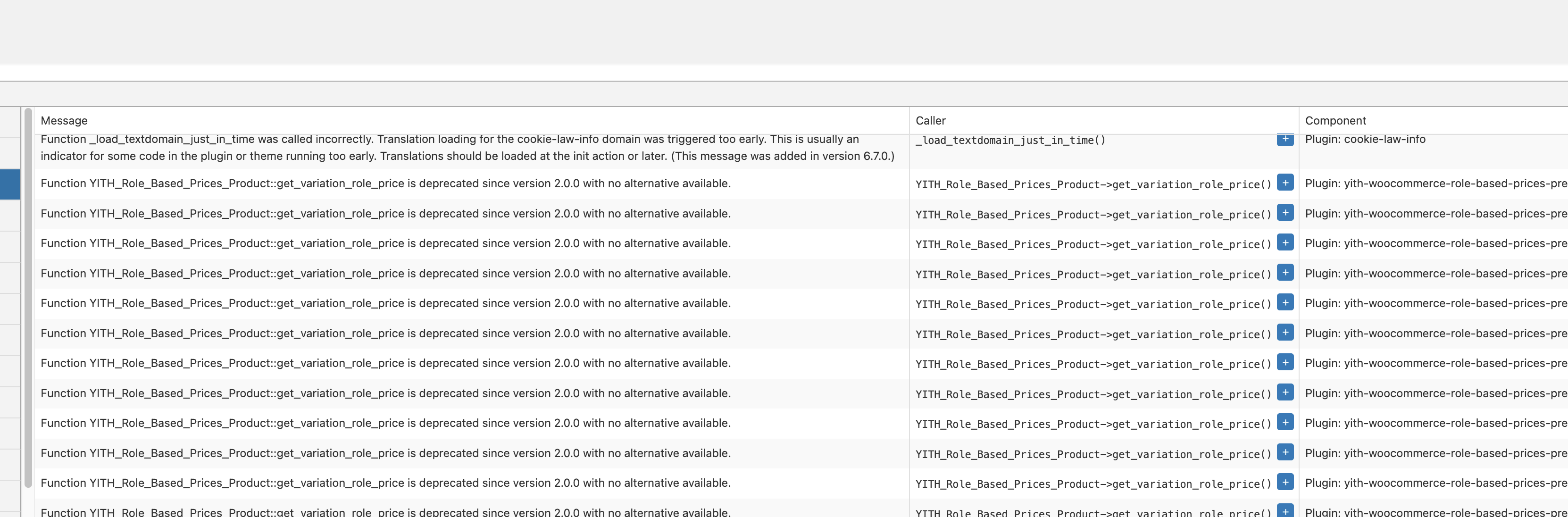

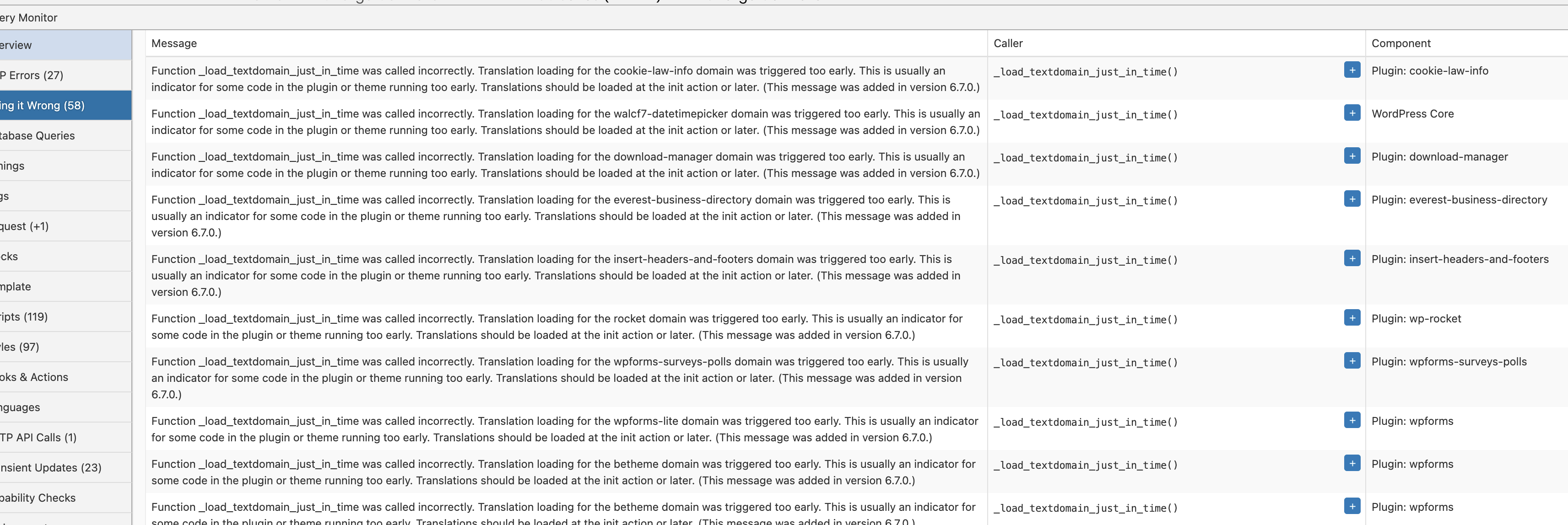

Я провёл ряд тестов и заметил, что плагины YITH WooCommerce Badge Management Premium и особенно YITH WooCommerce Role Based Prices Premium создают дополнительную нагрузку на сайт. Почему именно это происходит — сложно сказать, лучше уточнить у их технической поддержки.
Также в логах я вижу уведомления, связанные с этими плагинами, другими установленными плагинами и Вашей текущей темой (для проверки я активировал плагин Query Monitor).
Я настоятельно рекомендую обновить указанные плагины, а также все активные плагины и родительскую тему.
Пожалуйста, выполните все необходимые обновления и дайте знать, могу ли я сделать копию Вашего сайта для локального тестирования, чтобы дальше проверить работу WPML.
