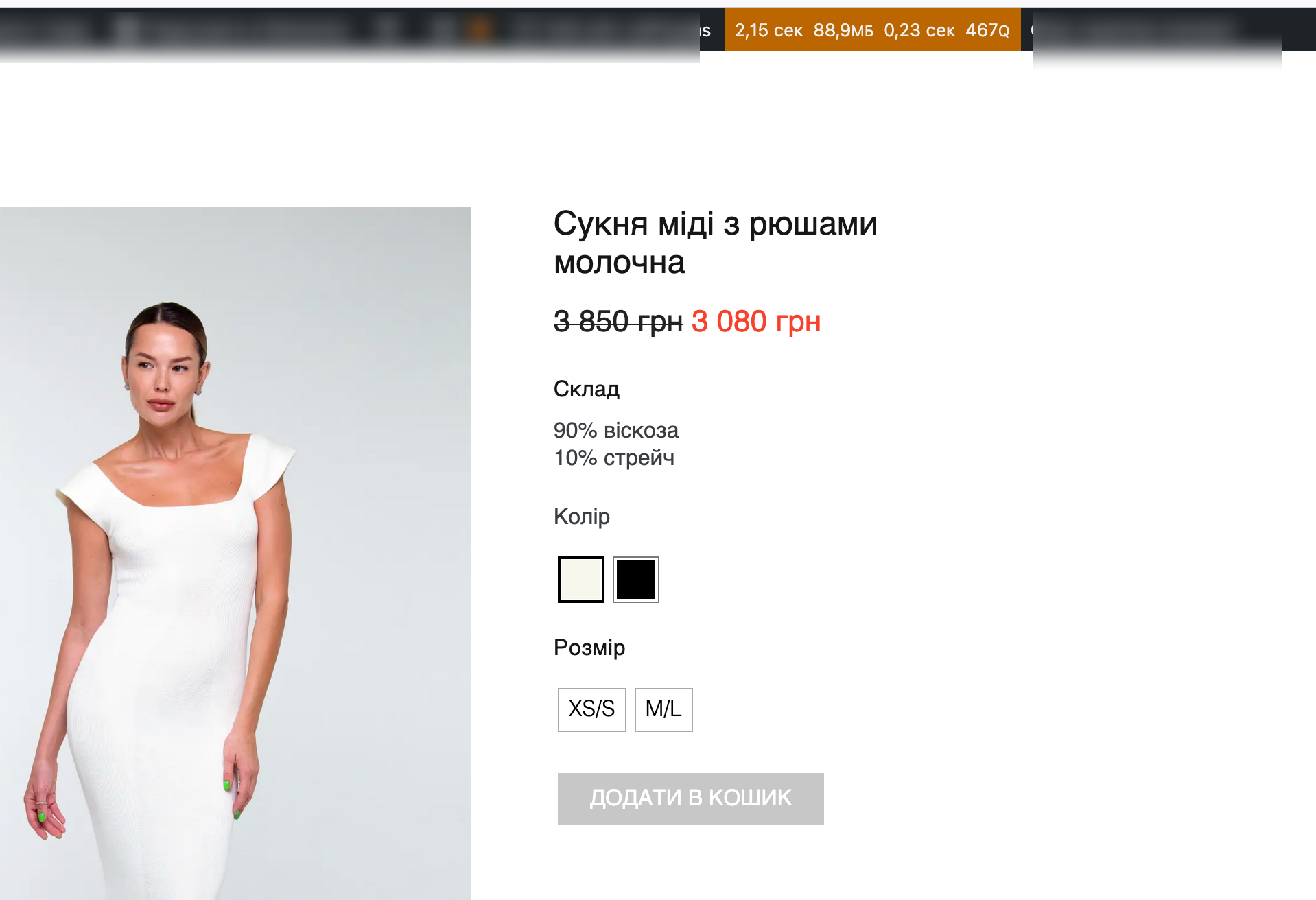

Спасибо за доступ. Я провёл ряд проверок на Вашем тестовом сайте. Сначала обновил доступные плагины (в том числе WPML до 4.8.1 — в последних версиях есть улучшения производительности), затем запустил стандартные инструменты в:
• WPML → Support → Troubleshooting,
• WooCommerce → WooCommerce Multilingual & Multicurrency → Status → Troubleshooting.
Далее открыл несколько товаров и замерил скорость с помощью Query Monitor (который уже установлен на сайте). По ощущениям и по цифрам всё в норме — заметных задержек не наблюдаю (скриншоты приложил).
WPML добавляет дополнительные запросы к базе, чтобы магазин корректно работал на нескольких языках. Дополнительная нагрузка ожидаема (как и каждый плагин добавляет свою нагрузку), но критического влияния быть не должно.
Возможно, я что то упускаю, не могли бы дать более детальные шаги, чтобы воспроизвести проблему, а также приложить скриншоты?
