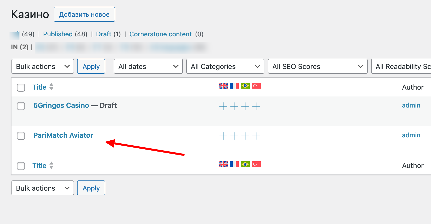

3 февраля, 2024 в 1:09 пп #15262066
Andrey
Сторонник WPML с 06/2013
Спасибо за апдейт. Я разобрался в чем проблема. Каким-то образом, есть редирект на переведенную запись, которая была создана на пользовательском языке который деактивирован.
Вам необходимо активировать язык и удалить эту запись. Не забудьте почистить корзину. После проблема не возникает.
Локально, удалось решить проблему таким способом.
