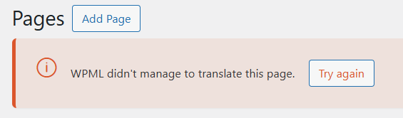

При нажатии на "Карандаш" для редактирования перевода страницы возникает:изображение_2025-04-18_223753480.png поэтому нет возможности просмотреть виден ли перевод таблицы.
Для этой проблемы, я создал отдельный тикет, так как скорее всего это не связано с TablePress. Отвечу здесь: https://wpml.org/ru/forums/topic/сплит-нет-возможности-просмотреть-ви/
