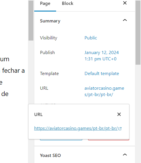

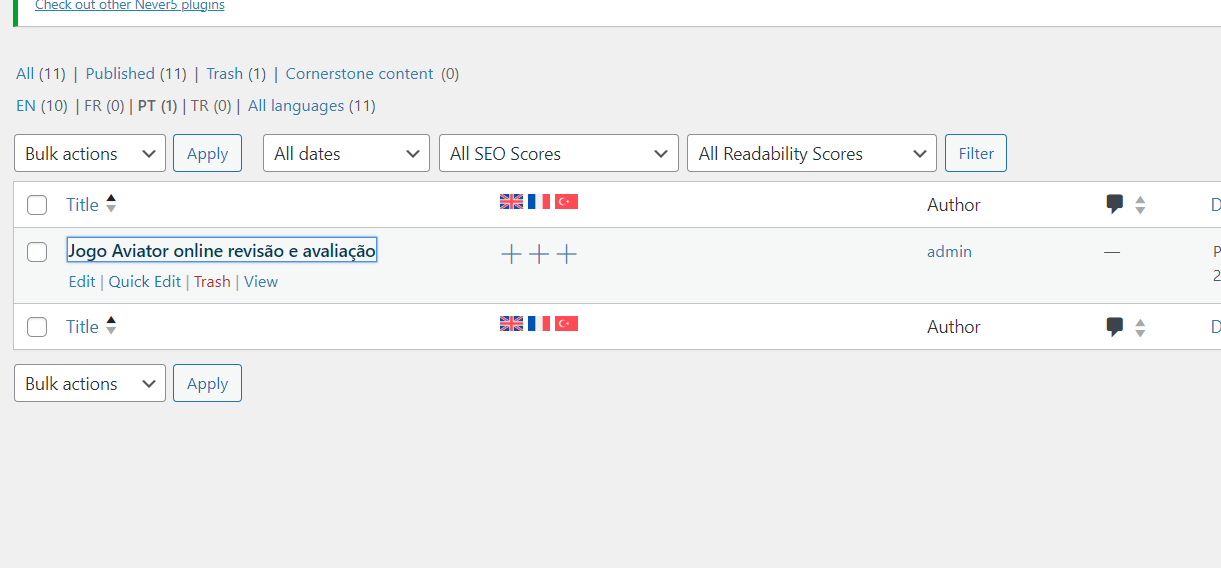

К примеру вот создал на португальском, тут выходит и урл поломанный и почему то сразу ведёт на главную

В название УРЛ не вижу, название страницы, что очень странно. Или это домашняя страница? Мне кажется, что сторонний плагин может влиять на это, Вы пробовали временно отключить все плагины кроме? Особенно плагин редиректа.
