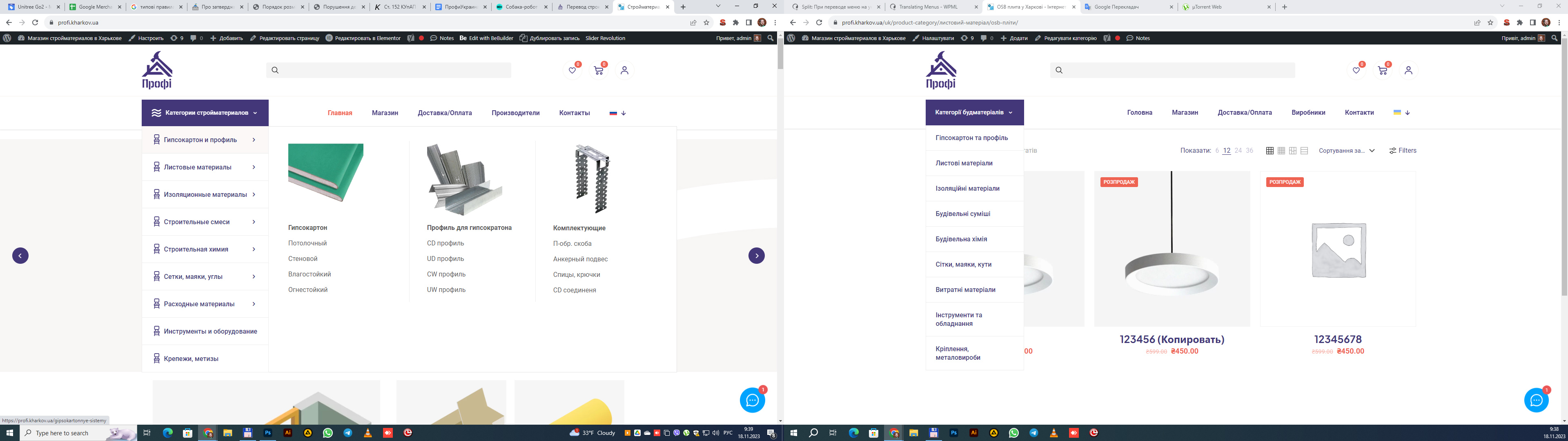

Хедер теперь отображается правильно. Как я могу Вас отблагодарить?
Есть еще вторая проблема.
При переводе меню на украинский язык, меню поломалось, сможете помочь?

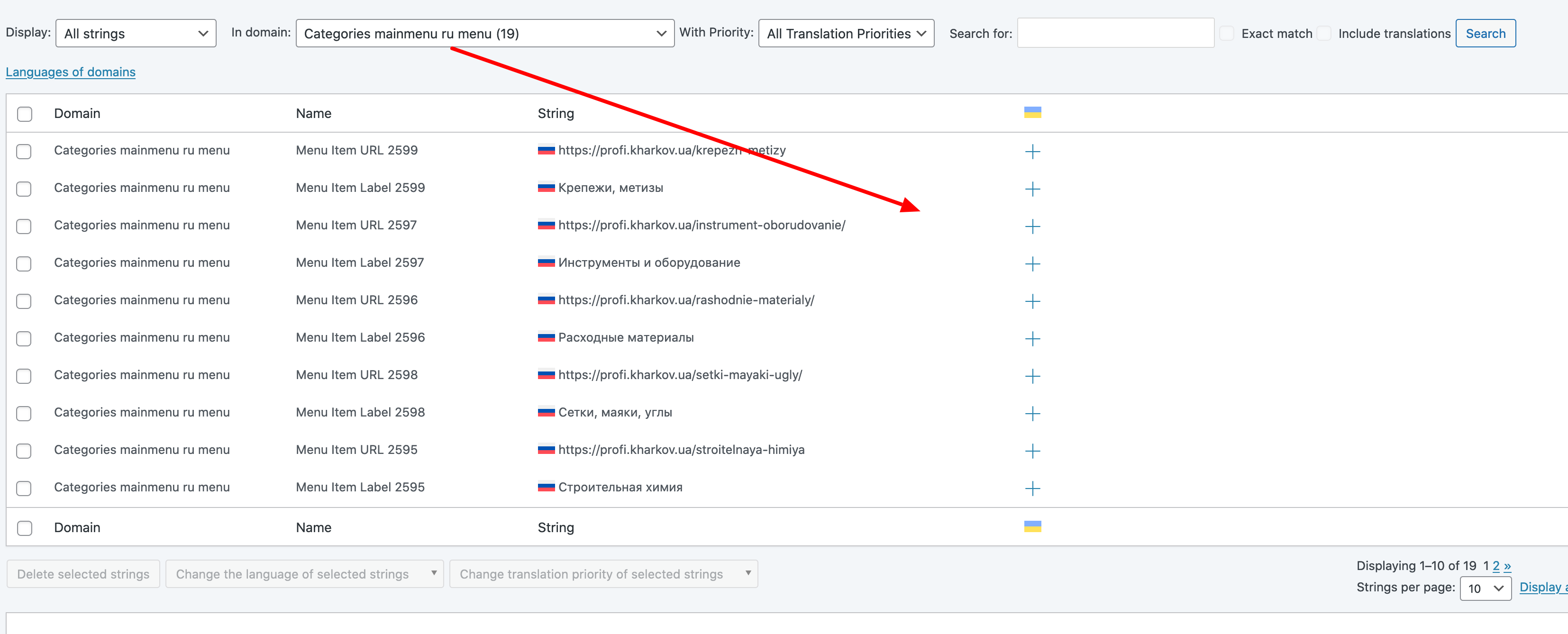

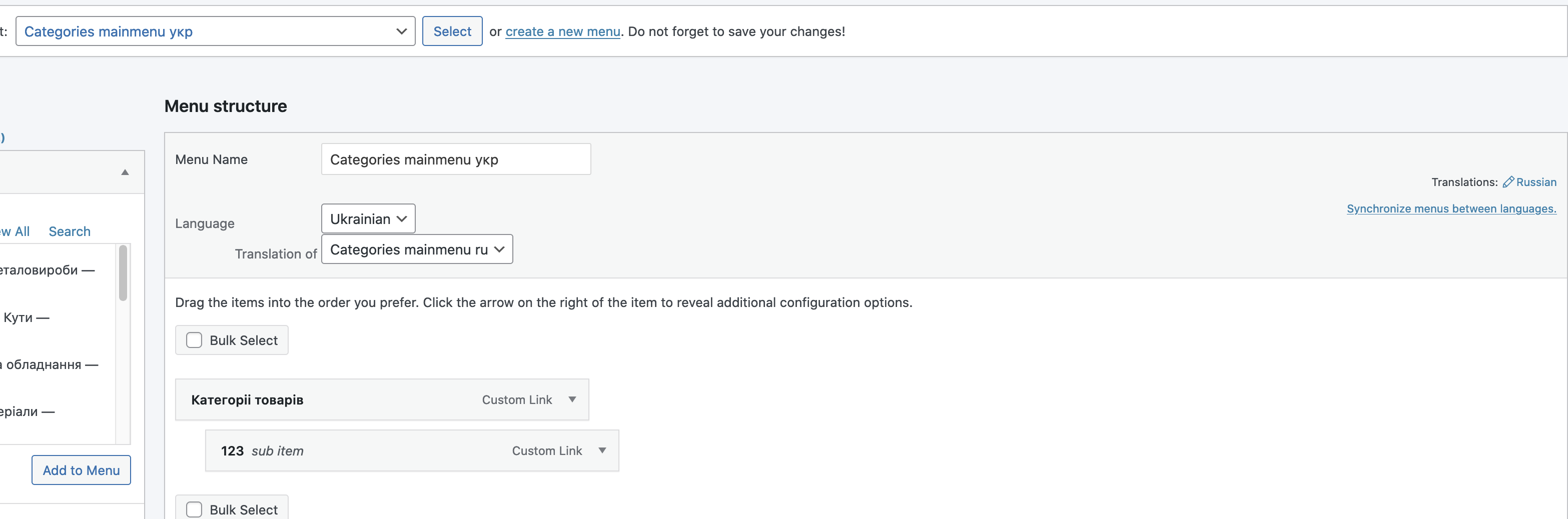

Обратил внимание, что Вам нужно перевести меню. Вы можете перейти в Appearance → Menus, выбрать меню и перейти в украинский язык для добавления элементов меню.
Или же, так как в меню кастомные элементы, перейти в WPML → Sting Translation, сделать перевод меню и ссылок, затем просто синхронизировать в WPML → WP Menus Sync.
https://wpml.org/documentation/getting-started-guide/translating-menus/

И ранее пробовал что-то подобное делать для перевода по инструкциям сайта, но не получалось. Вы просто и легко объяснили и у меня получилось!
Еще одна деталь, которая не получается. В меню "Категории стройматериалов" на русском есть подменю, но перенести их в украинскую версию не пойму как.

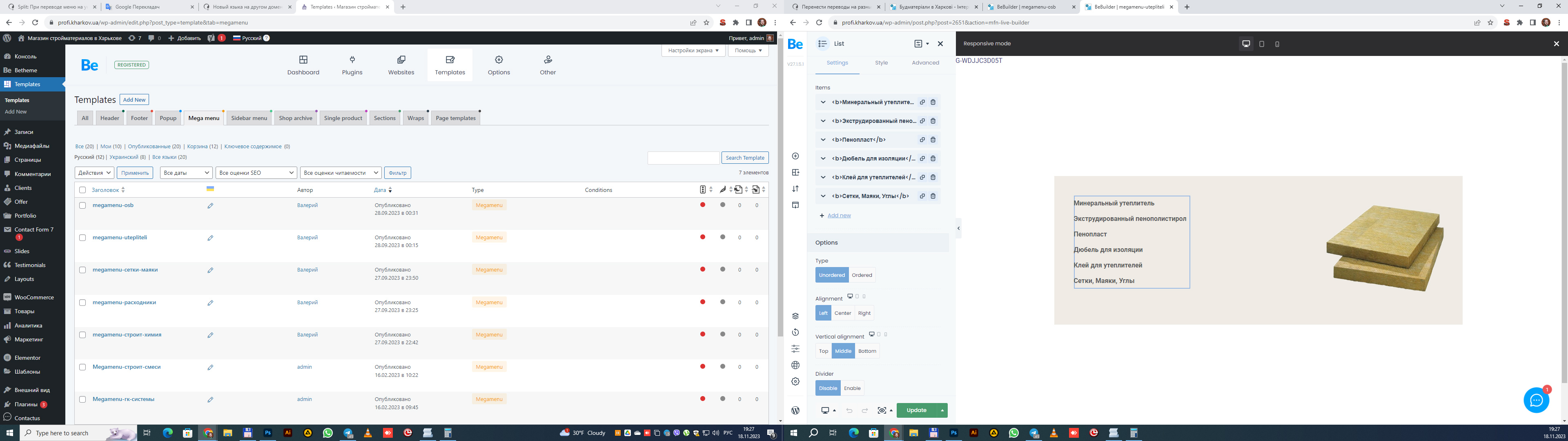

Находится в темплейт, там же, где и хедер был.
Далее заходим в подкатегорию и переходим в редактор BeBuilder

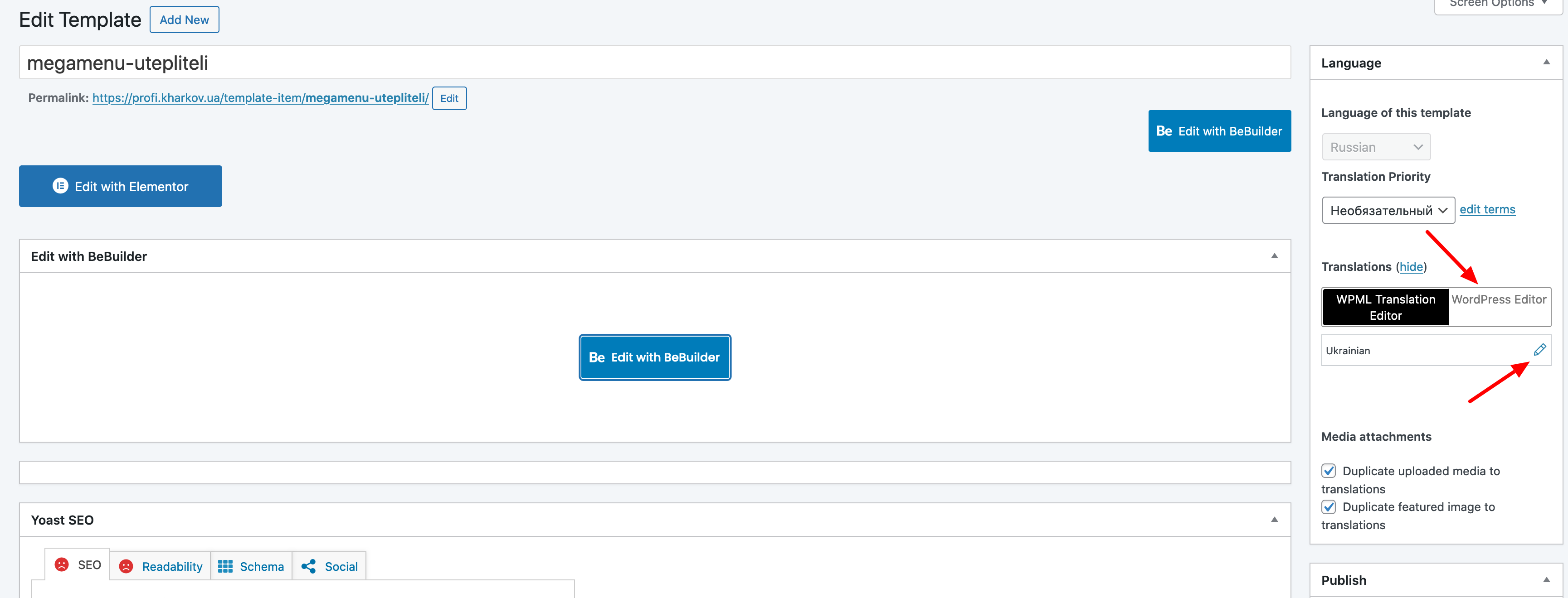

Спасибо, теперь вижу. Вы пробовали перейти в перевод, к примеру, не используя редактор переводов WPML для этого темплейта и создать такое же меню для другого языка? Мне кажется, это должно решить проблему.
На всякий случай документация по Mega Menu: скрытая ссылка.

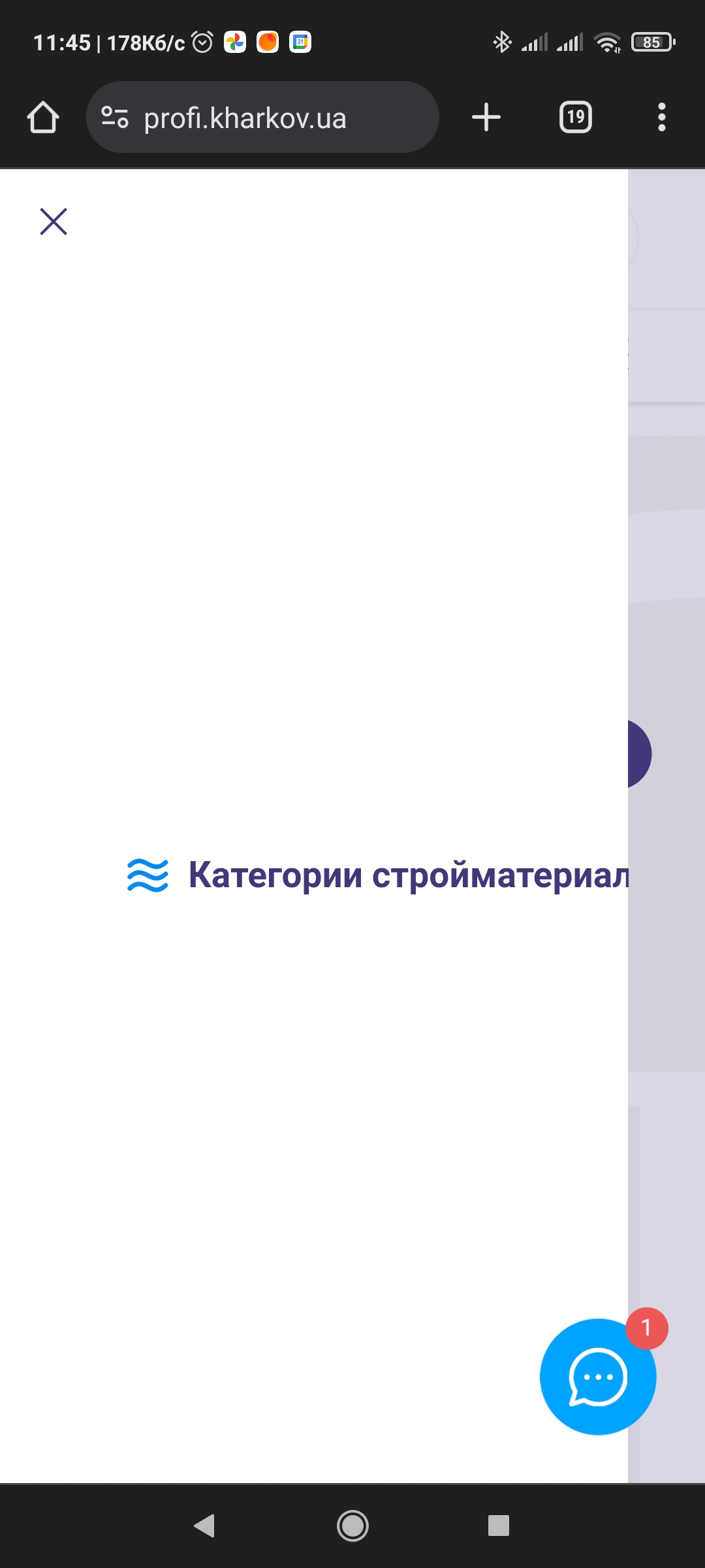

Еще вопрос по меню "Категории товаров" в настольной версии сайта меню отображается ок, а вот в мобильной вместо списка товаров, в начале отображается строчка "Категории стройматериалов", ранее все было ок. Как убрать, чтобы сразу отображался список товаров

Здесь, к сожалению не подскажу, так как скорее всего проблема существует и без плагина WPML.
Возможно там, где настраивали данный темлейт есть опции, чтобы оптимизировать это меню под мобильный лэйаут.
