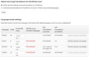

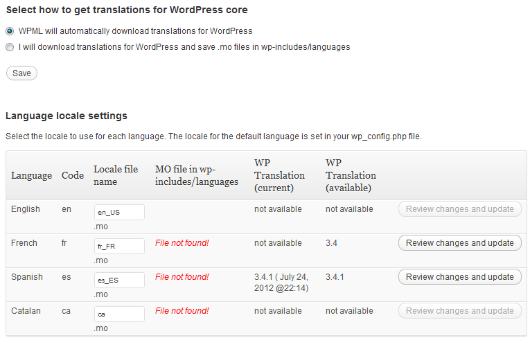

Descargador de traducciones del núcleo de WordPress
Esta nueva característica significa que nunca más tendrá que preocuparse por obtener los archivos .mo para el propio WordPress. WPML localizará el archivo de traducción correcto, lo descargará y guardará la traducción en Traducción de cadenas en la base de datos. Sí, eso significa que incluso puede editar estas traducciones desde el panel de administración de WordPress.
Entre nosotros, cuando actualiza WordPress, ¿realmente se acuerda de localizar y descargar también los archivos .mo para todos los idiomas que está usando? Yo no, y ahora tampoco tendré que hacerlo. WPML obtendrá las traducciones actualizadas por mí de forma automática.
WPML obtendrá las traducciones actualizadas cuando añada un nuevo idioma o cuando se haya actualizado WordPress. También puede activarlo manualmente.
