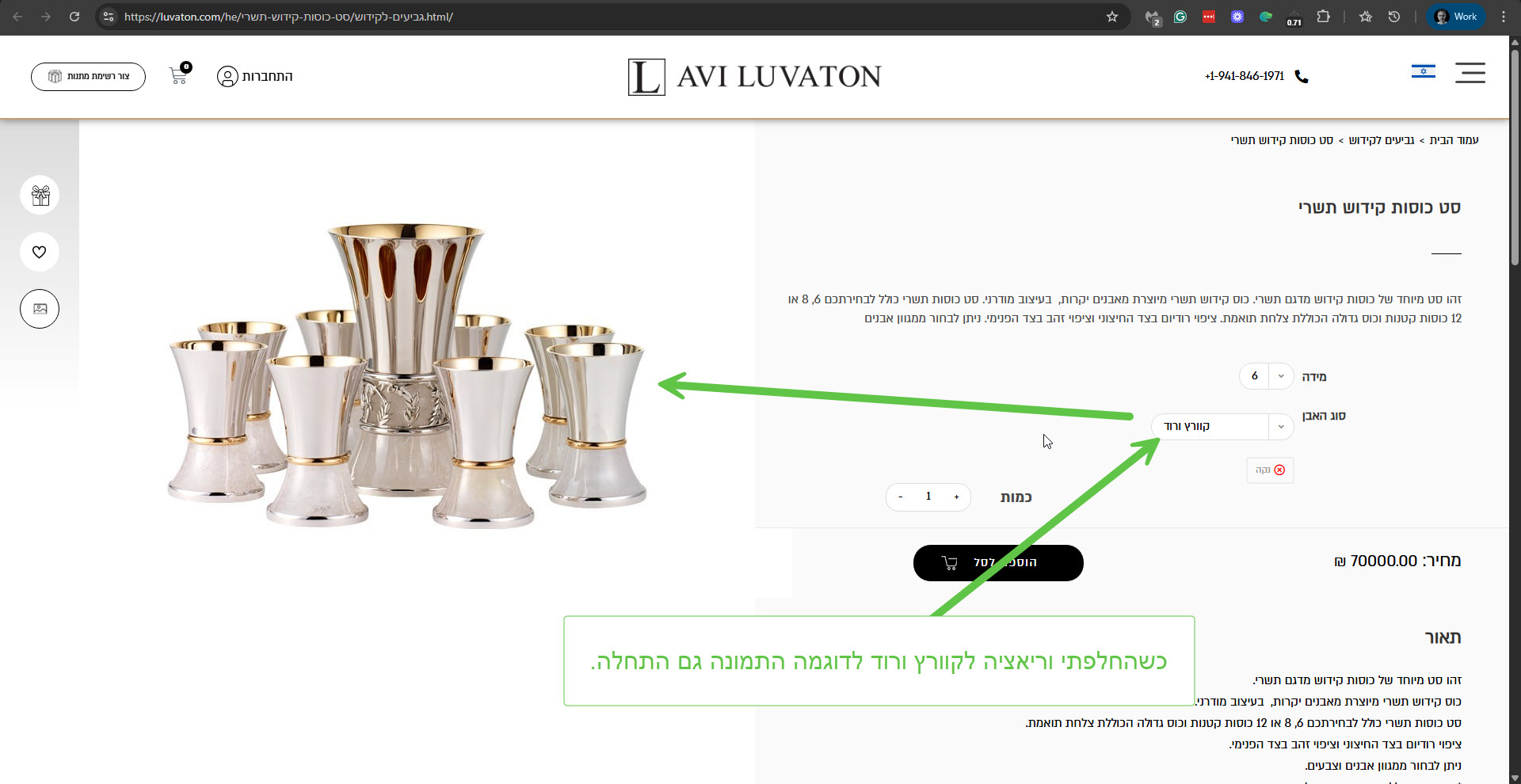

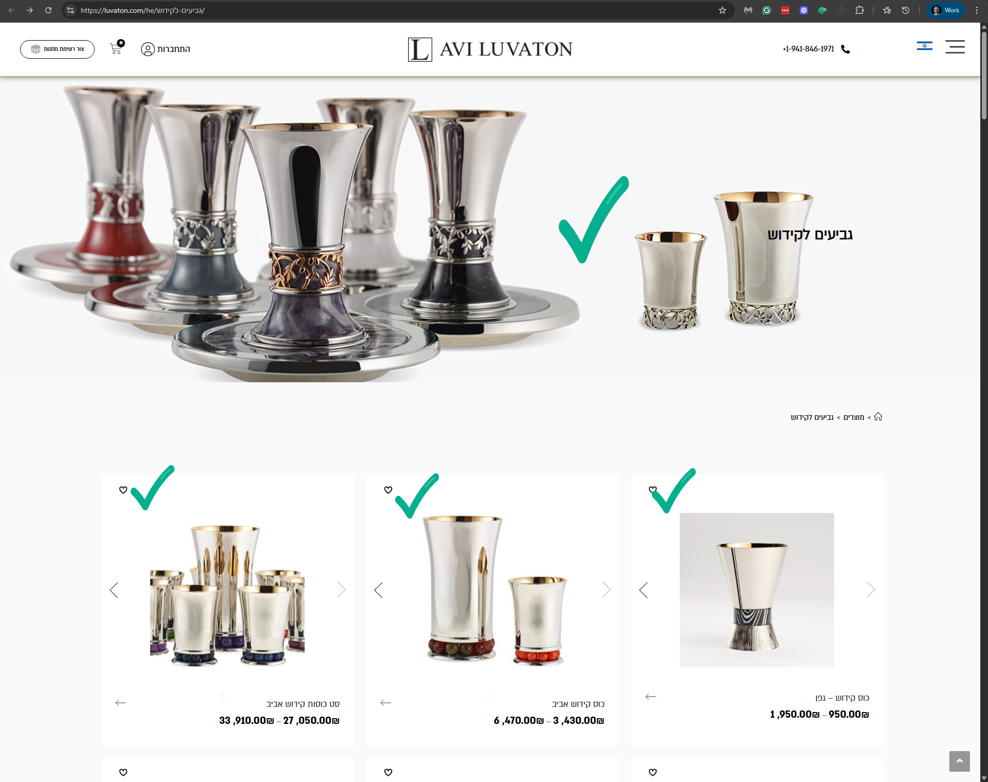

את הבעיות שאתה מזכיר כאן איני יכול לראות. בדקתי את קישור נסתר">עמוד הקטגוריה 'גביעים לקידוש' ואני רואה שכל התמונות מופיעות. ראה תצלום מסך תמונות-מופיעות.jpg.

כשאני הולך ל:
קישור נסתר
ומחליף את הוריאציות "סוג האבן" התמונה מתחלפת.
ראה תצלום מסך תמונה-התחלפה.jpg.
