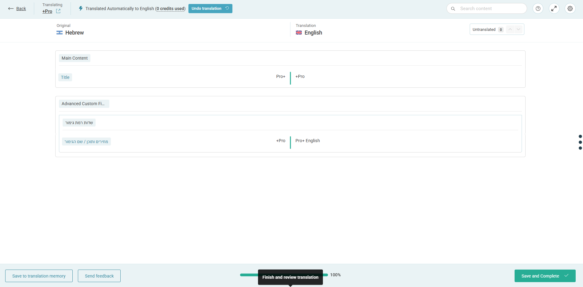

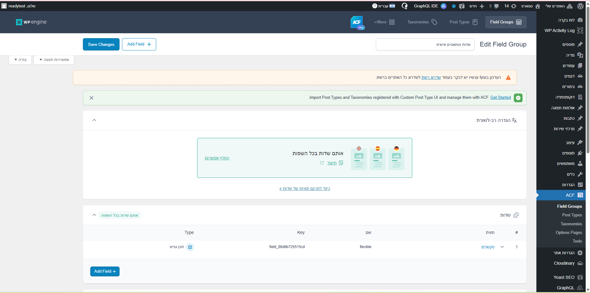

הבעיה שלי היא עם שדה ACF מסוג "תוכן גמיש"
הגדרתי אותו כ- "אותם שדות בכל השפות"
ועדיין בדף התרגום של עמוד דף הבית אני לא רואה אותו.
(חשוב לציין שגם את התוכן הגמיש שבתוכו הגדרתי "אותם שדות בכל השפות")
למה?

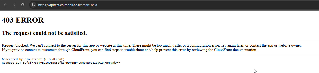

את האתר שלך איני יכול לראות. אני מקבל הודעת שגיאה 403. ראה תצלום מסך מצורף.
תוכל בבקשה לסדר את הבעיה ולתת לי כניסה לאתר שלך שאוכל לבדוק את בעיית שדות ה ACF?

סליחה אם שכחתי לצרף את תצלום המסך. הוא מצורף כעת. זו ההודעה שאני מקבל.
403 ERROR
The request could not be satisfied.
Request blocked. We can't connect to the server for this app or website at this time. There might be too much traffic or a configuration error. Try again later, or contact the app or website owner.
If you provide content to customers through CloudFront, you can find steps to troubleshoot and help prevent this error by reviewing the CloudFront documentation.
Generated by cloudfront (CloudFront)
Request ID: BDf8fF7sYdVECS6D5pAEzfksxH9rGEphLOmqVWre8IedO24FRmANdQ==

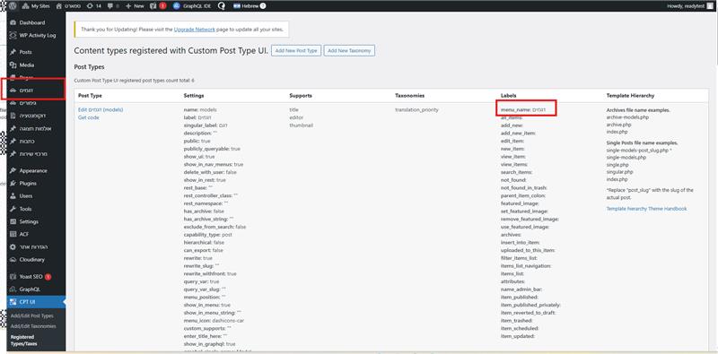

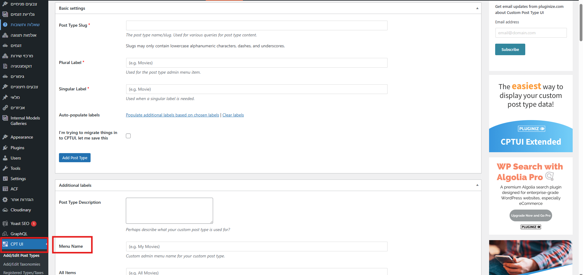

1. תרגום Menu Name של Custom Post Types לא עובד דרך תרגום מחרוזות

1. תרגום Menu Name של Custom Post Types לא עובד דרך תרגום מחרוזות.
התצלום מסך בצירפת ברזולוציה מאוד נמוכה וקשה לראות למה את מתכוונת.
תוכלי בבקשה להגיד לי כיצד יצרת את Custom Post Types הזה?

1. את ה- Custom Post Types אנחנו יוצרים בעזרת התוסף Custom Post Type UI (CPT UI) - מצ"ב צילום מסך למטה.

1. נושא ה Custom Post Type UI (CPT UI)
התוסף הזה תואם באופן רישמי עם WPML:
https://wpml.org/plugin/custom-post-type-ui/
אני יכול לשחזר את הבעיה הזו באתר הניסיונית שלי. אכן התרגום של Menu Name דרך תרגום המחרוזות לא עובד. אתייעץ על כך עם התומכים הבכירים שלנו ואחזור אליך.

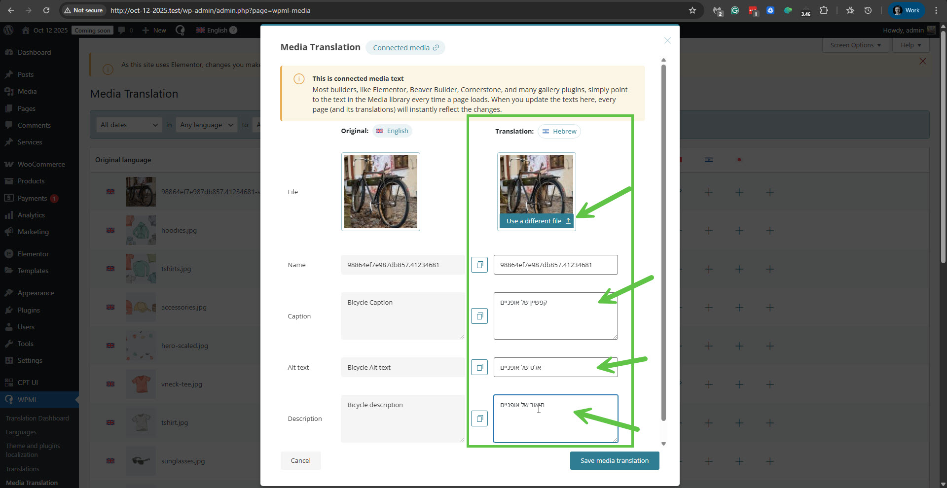

אני צריך להבין למה אתם מתכוונים כשאתם אומרים שאתם צריכים לערוך את התמונה בתרגום. האם אתם צריכים להחליף תמונה?
אם כן אז הדרך לעשות את זה היא בעזרת התוסף שלנו Media translation. כשמוסיפים את התוסף הזה אז ב WPML -> Media translation ניתן להחליף תמונה כך שבתרגום היא תהיה שונה. כמו כן ניתן באותו המיקום לתרגם את הטקסט של התמונה כמו את שמה, הכותרת שלה, האלט טקסט שלה והתיאור שלה. ראו תצלום מסך מצורף. קראו על תרגום המדיה בפירוט כאן:
https://wpml.org/he/%d7%aa%d7%99%d7%a2%d7%95%d7%93/%d7%94%d7%9e%d7%93%d7%a8%d7%99%d7%9a-%d7%9c%d7%aa%d7%97%d7%99%d7%9c%d7%aa-%d7%94%d7%a2%d7%91%d7%95%d7%93%d7%94/%d7%aa%d7%a8%d7%92%d7%95%d7%9d-%d7%aa%d7%9e%d7%95%d7%a0%d7%95%d7%aa-%d7%a2%d7%9d-wpml-media-translation/
במידה ומשתמשים ב ACF גם ניתן להתרגם את המדיה. אנחנו מציינים את גם במדריך שציינתי למעלה כאן. האפשרות לתרגום המדיה משתנה לפי אופן התרגום שבחרתם לקבוצת השדות: אותם שדות בכל השפות או שדות שונים בכל השפות. קיראו על זה ביתר פירוט במדריך שלנו לעבודה עם ACF כאן.

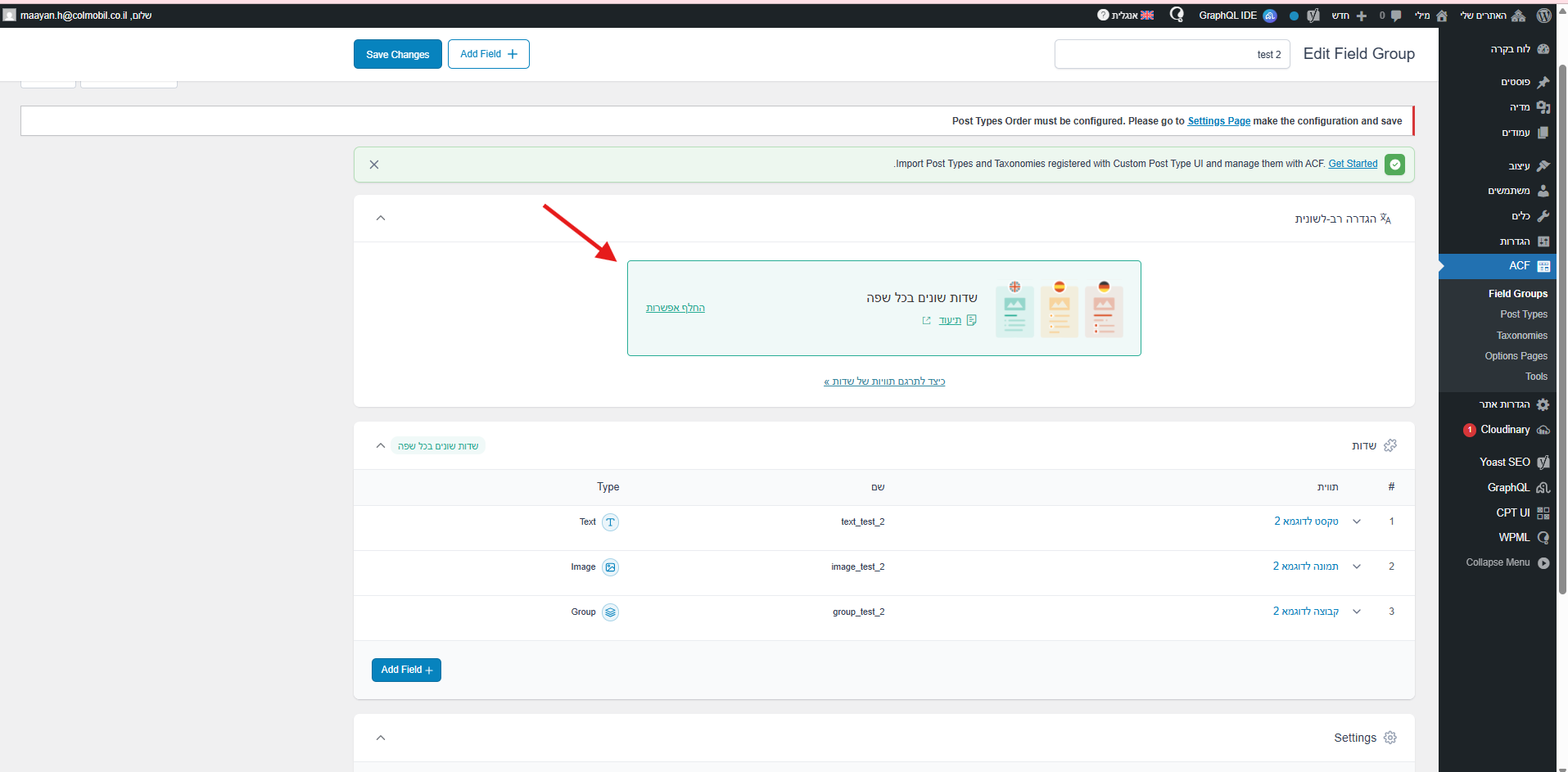

חקרתי את נושא עדכון התמונה לעומק -

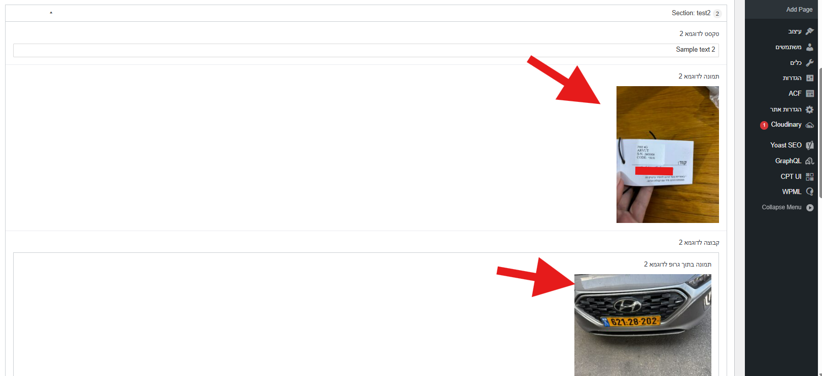

בשלב הראשון ניסיתי להשתמש ב- "שדות שונים בכל השפות" על מנת שתהיה לי את האופציה לשנות תמונה לאחר ההעתקה הראשונית.
נראה שיש באג כלשהו בשינוי התמונה, אומנם אני לא רואה מנעול ליד השדה כמו שיש כאשר מגדירים "אותם שדות בכל השפות" (כאשר המנעול מציין שהתוכן מועתק ולא ניתן להחלפה) אבל אני לא רואה גם את האייקון של העיפרון שמאפשר להחליף תמונה ולכן אין לי אופציה לשנות תמונה, למרות שמוגדר מאחורי הקלעים "העתק פעם אחת" (וגם כך מצוין בתיעוד שלכם שאמור להיות) (הוכחה לכך שמוגדר "העתק פעם אחת" שלאחר שהחלפתי תמונה בפוסט המקורי לא התעדכן בפוסט המתורגם).
מצרפת צילומי מסך שמראים את הבעיה.

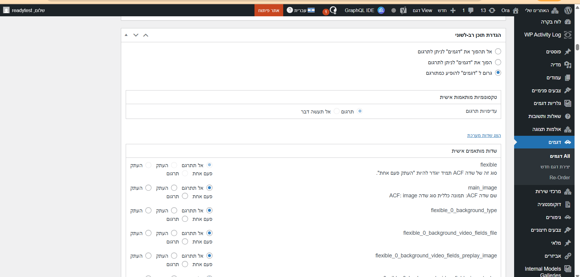

כמו כן - ניסיתי להשתמש במצב מומחה וראיתי שזה מאפשר לעדכן דרך WPML -> הגדרות -> תרגום שדות מותאמים אישית כל שדה בנפרד. אבל הבעיה שלי עם האופציה הזו היא שנראה שההגדרה היא לא פר שדה אלא פר מופעים בפוסטים, כלומר אם יש לי שדה תחת תוכן גמיש שנמצא בכמה עמודים נפרדים אני אצטרך להגדיר לפי מספר העמודים ולא פעם אחת... האם אני צודקת?
לא ראיתי תיעוד ברור שלכם אודות מצב מומחה....
לגבי התוסף שציינת - כפי שאני מבינה מדובר בתוסף לתרגום מדיה באופן כללי, ולא באופן ספציפי לעמודים/ פוסטים. בנוסף - אני צריכה את האופציה להחליף גם שדות אחרים כמו מספרים ולכן מחפשת קודם פתרון לנושא הזה של העתקה ראשונית ולאחר מכן שתהיה אופציה לעדכון ידני.
חשוב לי לציין שאת הבדיקות ערכתי על שדות שנמצאים בתוך תוכן גמיש.

מכיוון שכרטיס זה כבר הועבר לצוות התאימות שלנו, נעסוק בו רק בנושא הבעיה עם התוסף Custom Post Type UI. לגבי השאלות שיש לך על עבודה עם ACF ראי בבקשה את הכרטיס החדש שפיצלתי מהכרטיס הזה:
https://wpml.org/he/forums/topic/%d7%a4%d7%99%d7%a6%d7%95%d7%9c-%d7%a2%d7%91%d7%95%d7%93%d7%94-%d7%a2%d7%9d-acf-%d7%95-wpml/
צוות התאימות שלנו מצא איך לתקן את הבעיה עם Custom Post Type UI.
זה מה שצריך לעשות:
1. בעזרת עורך הפלגינים של וורדפרס, או כשאת מחוברת למרעכת הקבצים של אתר הוורדפרס שלך, פיתחי עם הקובץ הבא לעריכה עם עורך קוד:
\wp-content\plugins\custom-post-type-ui\custom-post-type-ui.php file
2. חפשי את שורה מספר 408:
foreach ( $post_type['labels'] as $key => $label ) {
3. החליפי שורה זו בקוד השזה:
		$slug      = isset( $post_type['name'] ) ? $post_type['name'] : '';
		$text_name  = '[cptui_post_types][' . $slug . '][labels]' . $key;
		$label = apply_filters( 'wpml_translate_single_string', $label, 'admin_texts_cptui_post_types', $text_name );
4. שימרי את הקובץ\שינויים.
**** חשוב מאוד!!! בצע גיבוי מלא לאתר שלך לפני ביצוע פעולה זאת ****
**** אם האתר שלך באויר כדאי לנסות את זה על העתק האתר ולא על האתר עצמו. ****
זה יפתור את הבעיה של תויות האדמין של התוסף.
אשמח אם תדווחי לי שזה עובד.

נובמבר 27, 2025 ב-7:58 am #17613966
morA-4
עובד, תודה רבה
