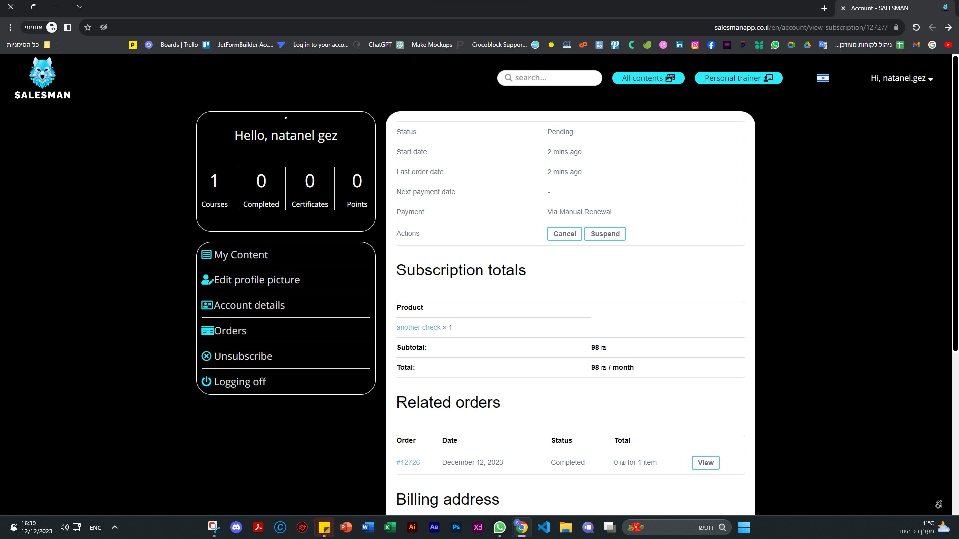

בנוסף מצרף תמונה ממסך ההזמנות של יוזר אשר ניסה לקנות את גרסת המנוי המתורגמת - שים לב שהמנוי מופיע על pending - ובמסך המנויים מאחורי הקלעים היוזר לא נכנס לשם בשום סטטוס .
אולי יועיל במשהו.
