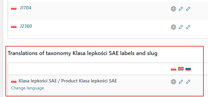

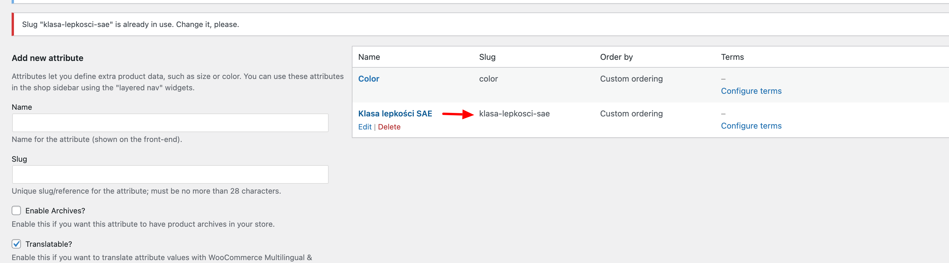

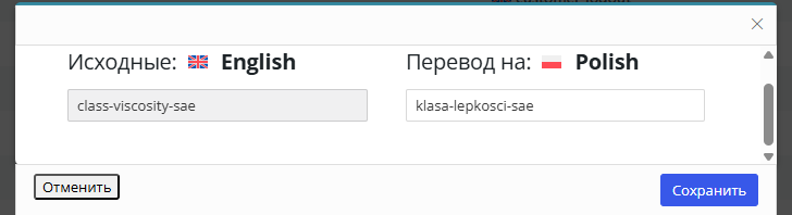

Спасибо за ваш ответ. Эти моменты описанные в ваших ссылках сделаны, мне непонятно следующее:
- Сам основной атрибут создается только на базовом языке, и переводы делаем через меню "Перевод таксономий" (что касается вариаций каждого из атрибутов и их переводов, здесь нет вопросов, все работает). При создании базового атрибута создается его slug который в строке браузера на любом языке независимо от перевода не меняется. Прикрепил скрины: созданные атрибут + слаг, их переводы, а также настройки слагов: обратите внимание что к созданным атрибутам на польском слаг автоматом создается на английском (третий скрин). Я для эксперимента прописал один слаг англоязычный. сделал его переводы в системе, но в строке браузера переведенный слаг не появляется, а мы видим только базовый на любом из языков.

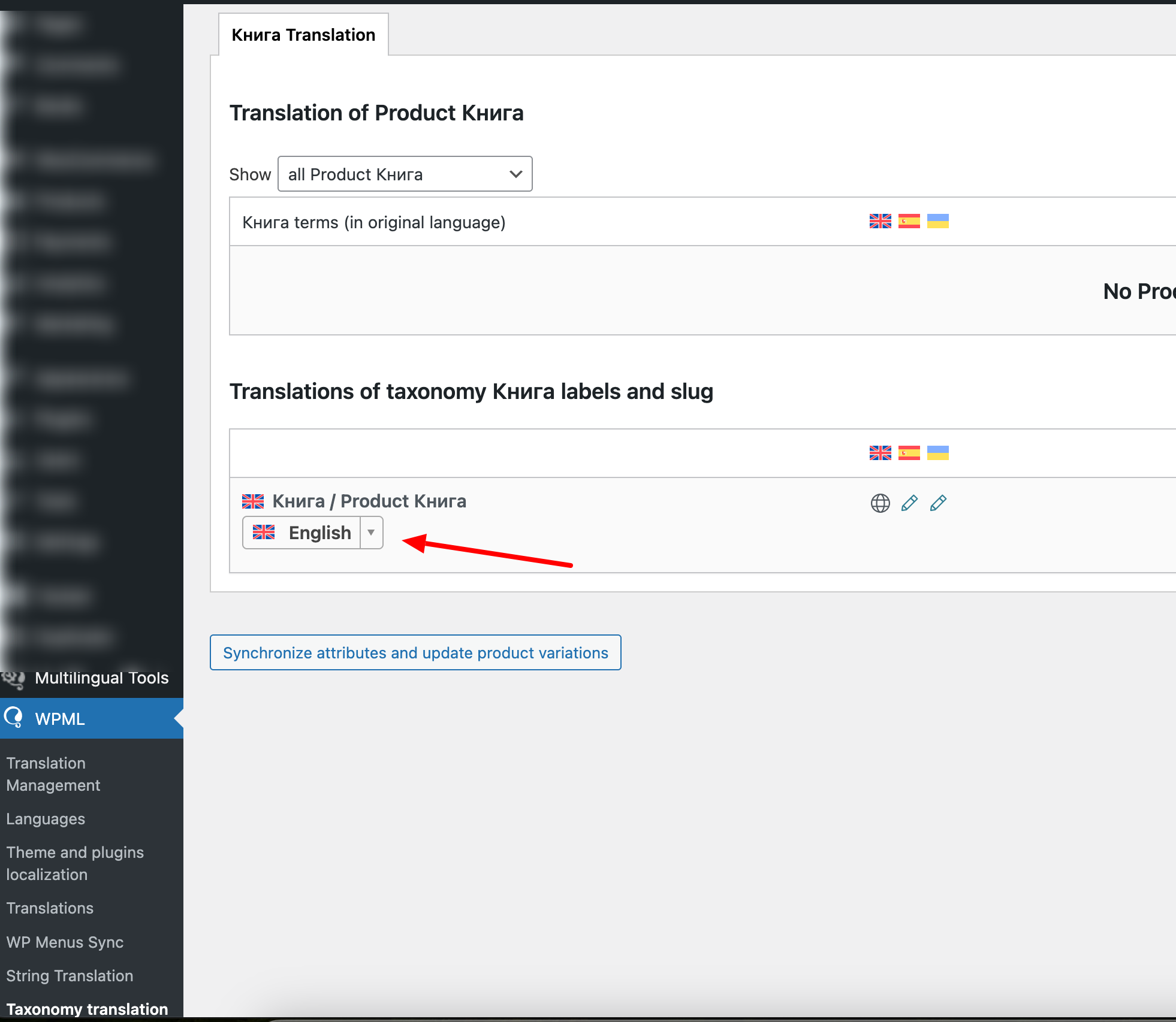

Да, это ожидаемое поведение. Вы можете изменить язык при необходимости на странице Перевода Таксономий (WPML → Taxonomy Translation), как на Вашем скриншоте. Прикрепил скриншот также для наглядности.

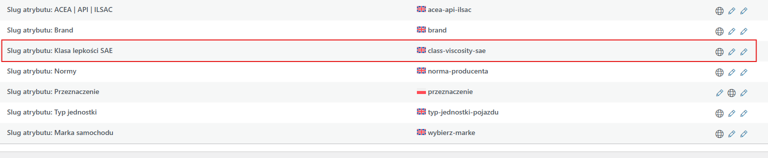

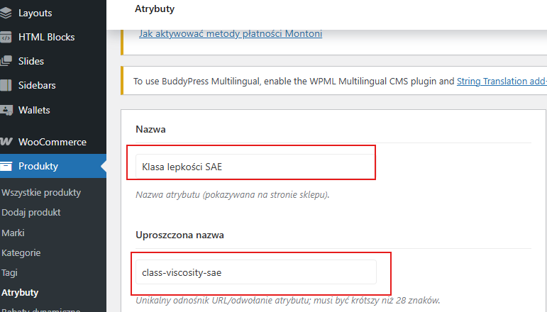

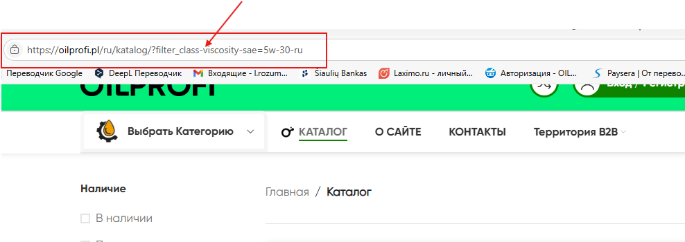

leonidR-2

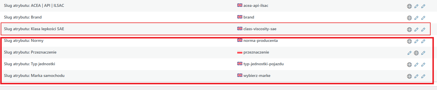

Slug создается автоматом при создании атрибута или можно прописать самому. Интересно то, что независимо от языка, система ему присваивает базовый английский. Например у нас я создал slug для атрибута Klasa lepkości SAE: class-viscosity-sae. Это исходя из логики системы которая автоматом ему прописывает английский. Также есть ранее созданные атрибуты на польском и на скринах видно что несмотря на язык польский флажок по любому английский. На втором скрине видно как наименование атрибута, так и из слаги. Один из них через редактирование языка в строках я поменял на польский (przeznaczenie), переделал переводы на другие языки, но в браузере он не меняется в зависимости от выбранного языка. Чтобы проверить можно проверить эти ссылки:
скрытая ссылка
скрытая ссылка
скрытая ссылка
Как видите, на трех языках слаг не меняется, хотя переводы его сделаны? см. скрины далее.
Это поведение не связано с WPML, скорее всего вызывается сторонним плагином, установленным на Вашем сайте. Я провёл несколько тестов на чистой установке, и такая проблема не воспроизводится. Прикрепляю скриншот для наглядности.
Что касается флага — по умолчанию присваивается английский, и это ожидаемое поведение. Как Вы уже знаете, Вы сможете изменить его позже вручную.
