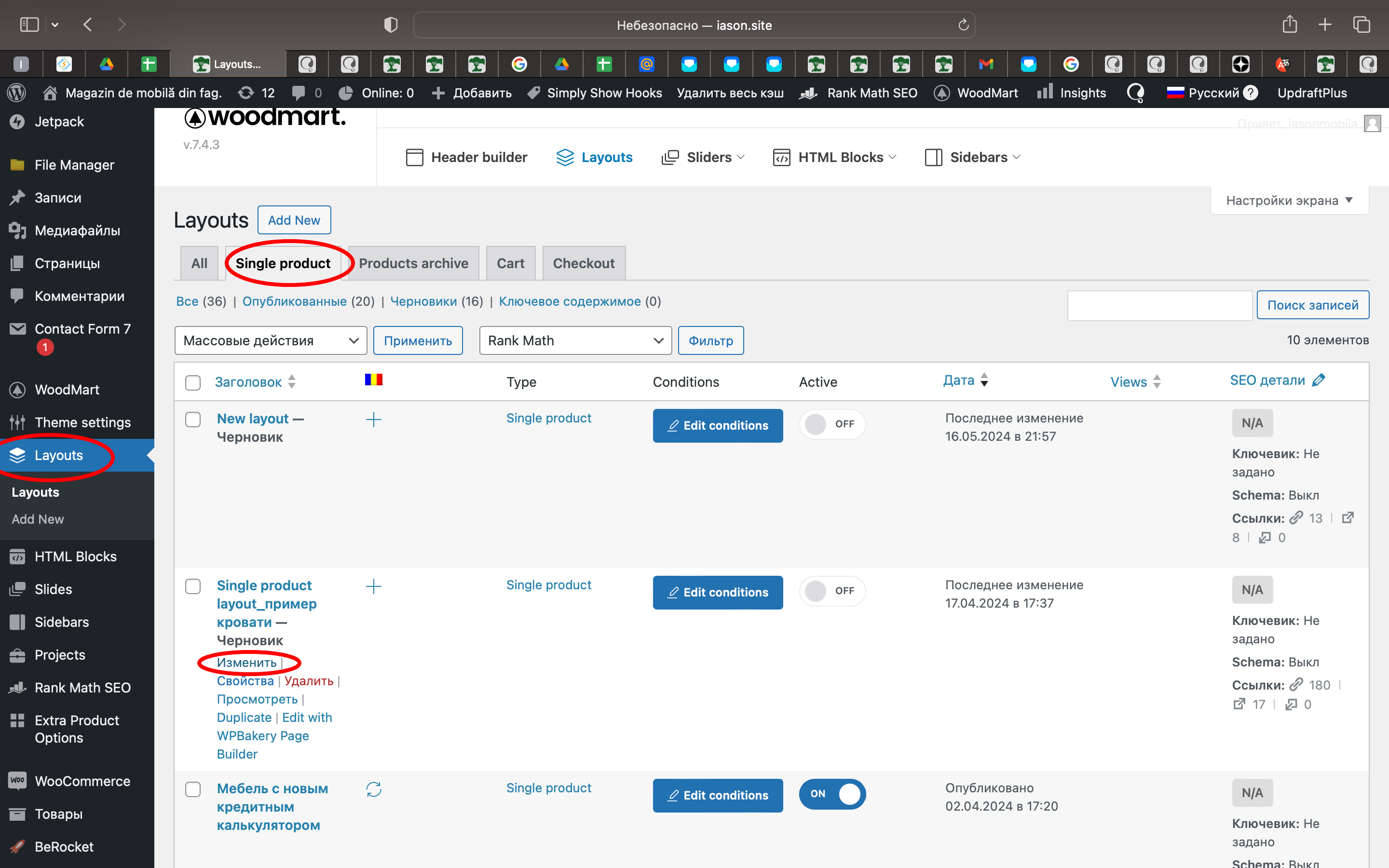

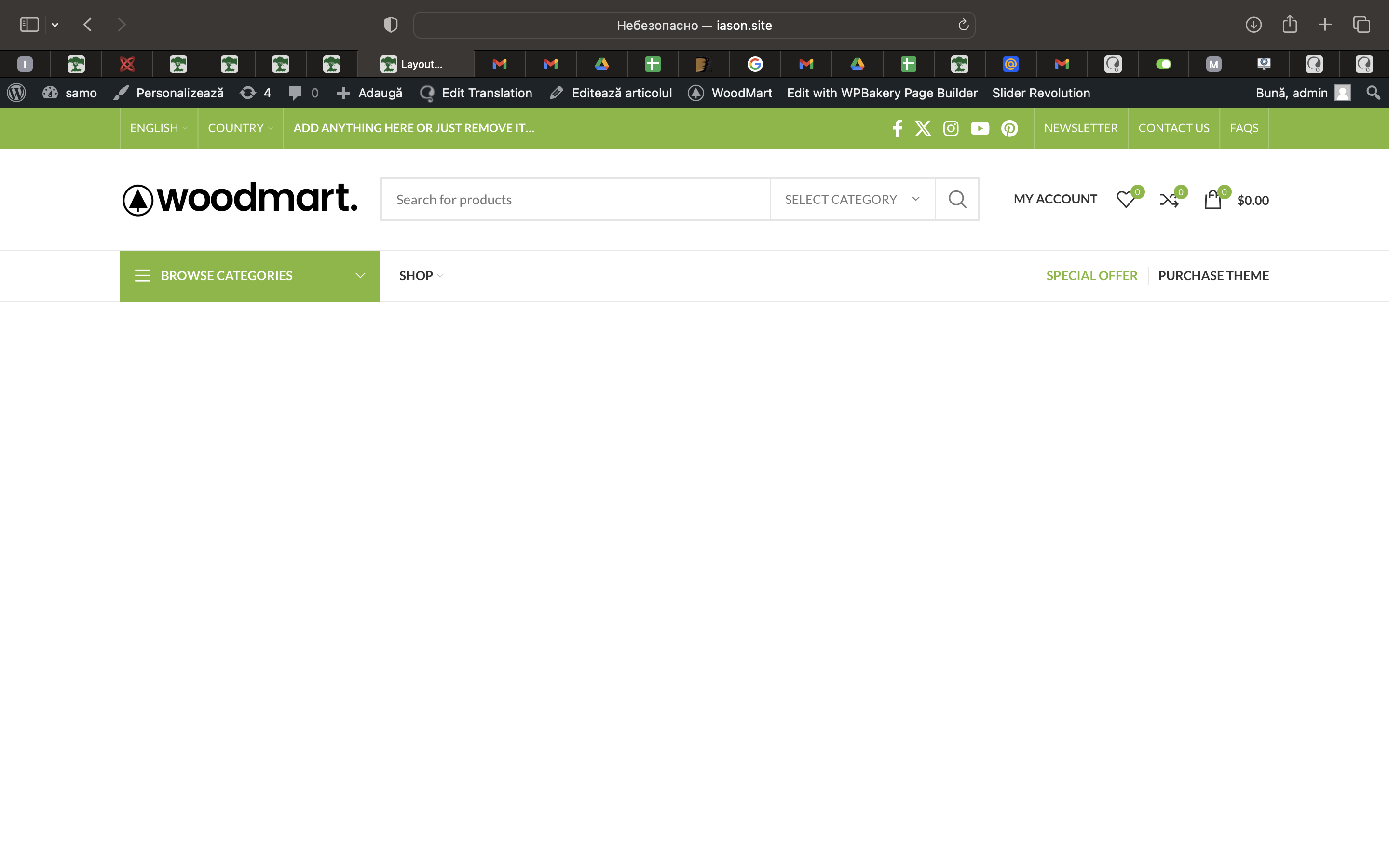

18 мая, 2024 в 7:46 дп #15641423
evgheniiI
Здравствуйте
Я создал новую установку WordPress и woodmart. Читы шаблон сайта.
При создании в разделе Loyout страницы Single Product русская версия отображается нормально, а при создании версии на другом языке теперь при публикации ошибки не возникает , но страница отображается пустой.

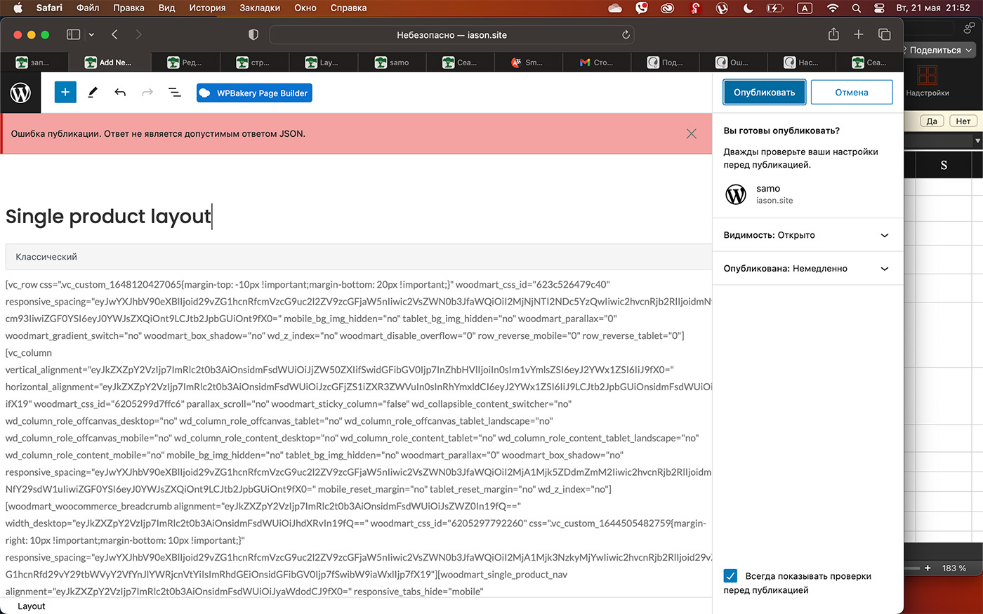

21 мая, 2024 в 7:09 пп #15652456
evgheniiI
Добрый день,
Я проблему не решал так, как вы запросили данные от FTP.
Вот посмотрите продут по ссылке ниже.
скрытая ссылка
Русская версия страницы имеет дизайн, который был создан в разделе Layout- Single product, но если переключить страницу на румынский язык, то дизайн страницы с продуктом будет уже другой- что в стандарте Woocommerce. Это говорит о том, что в разделе Layout не создается кастомная страница продукта (Single Product) на другом языке:
скрытая ссылка

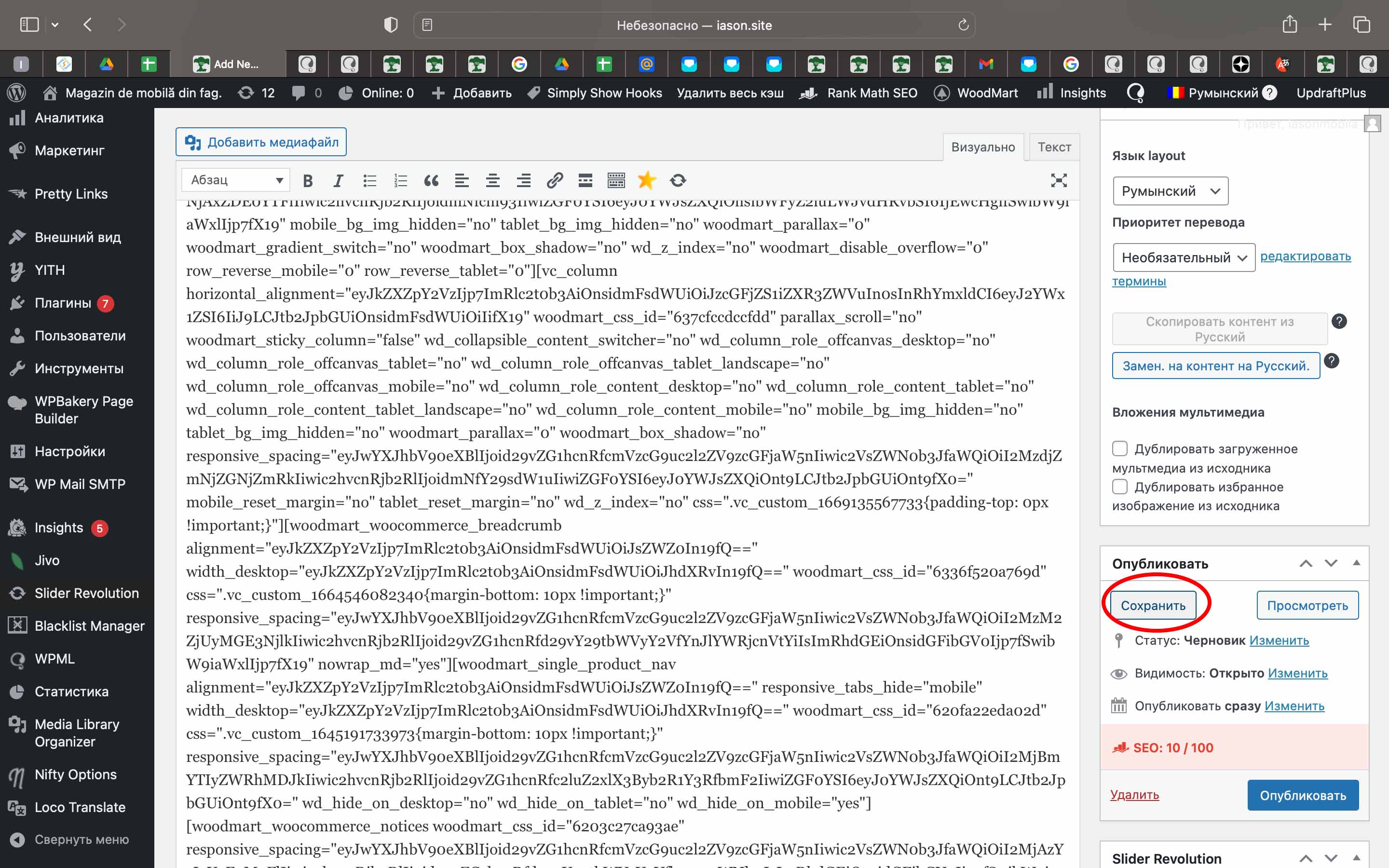

При попытке опубликовать страницу Single Product layout на другом языке возникает ошибка (смотрите скриншот)

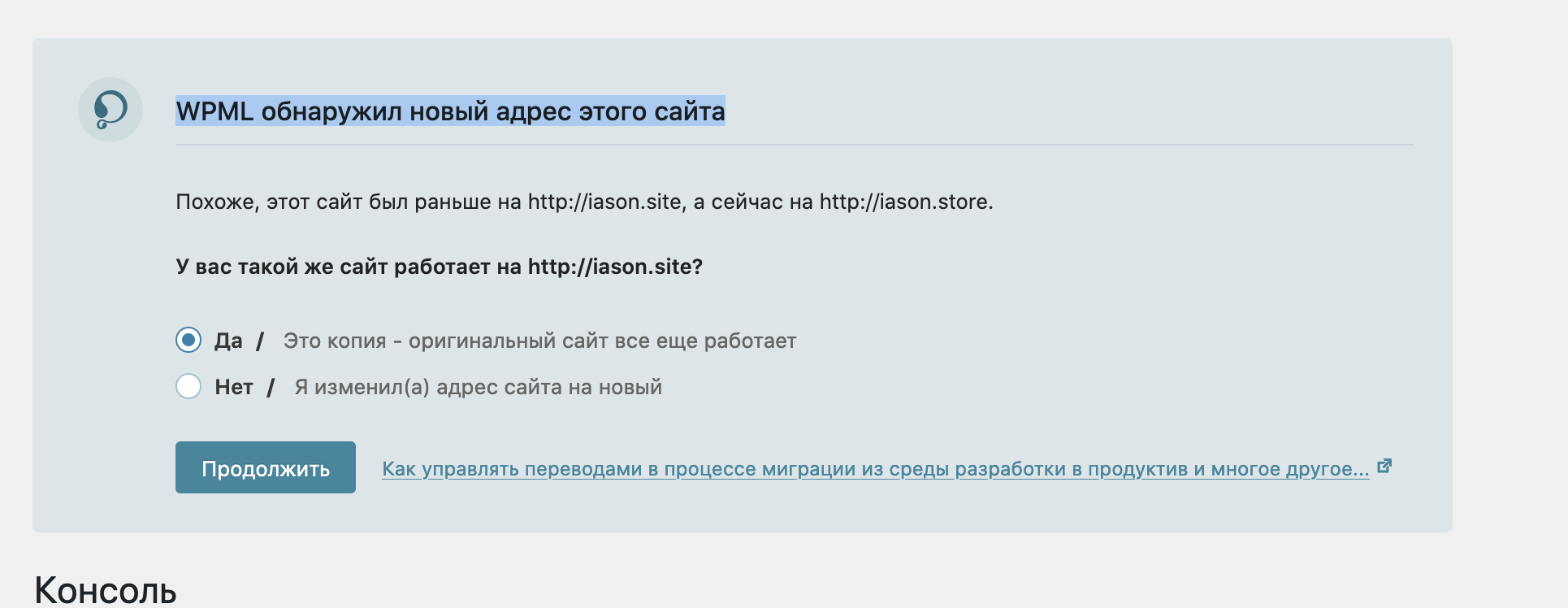

На Вашем сайте сейчас присутствует WPML баннер
WPML обнаружил новый адрес этого сайта
Выберите пожалуйста соответствующую опцию для Вас, дайте мне знать, чтобы я смог продолжить проверку.
23 мая, 2024 в 3:26 пп #15664190
evgheniiI
Я ответил на вопросы .

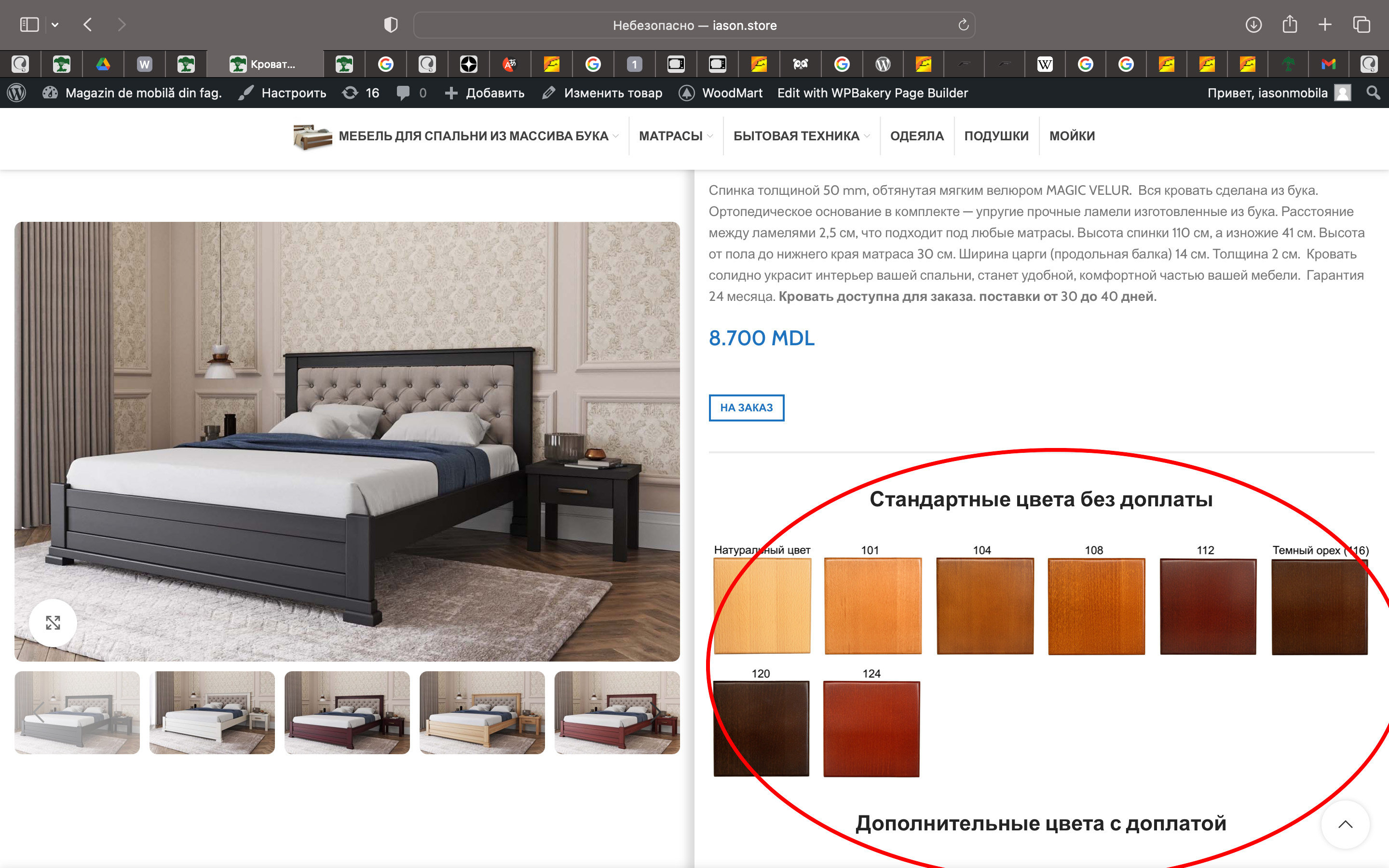

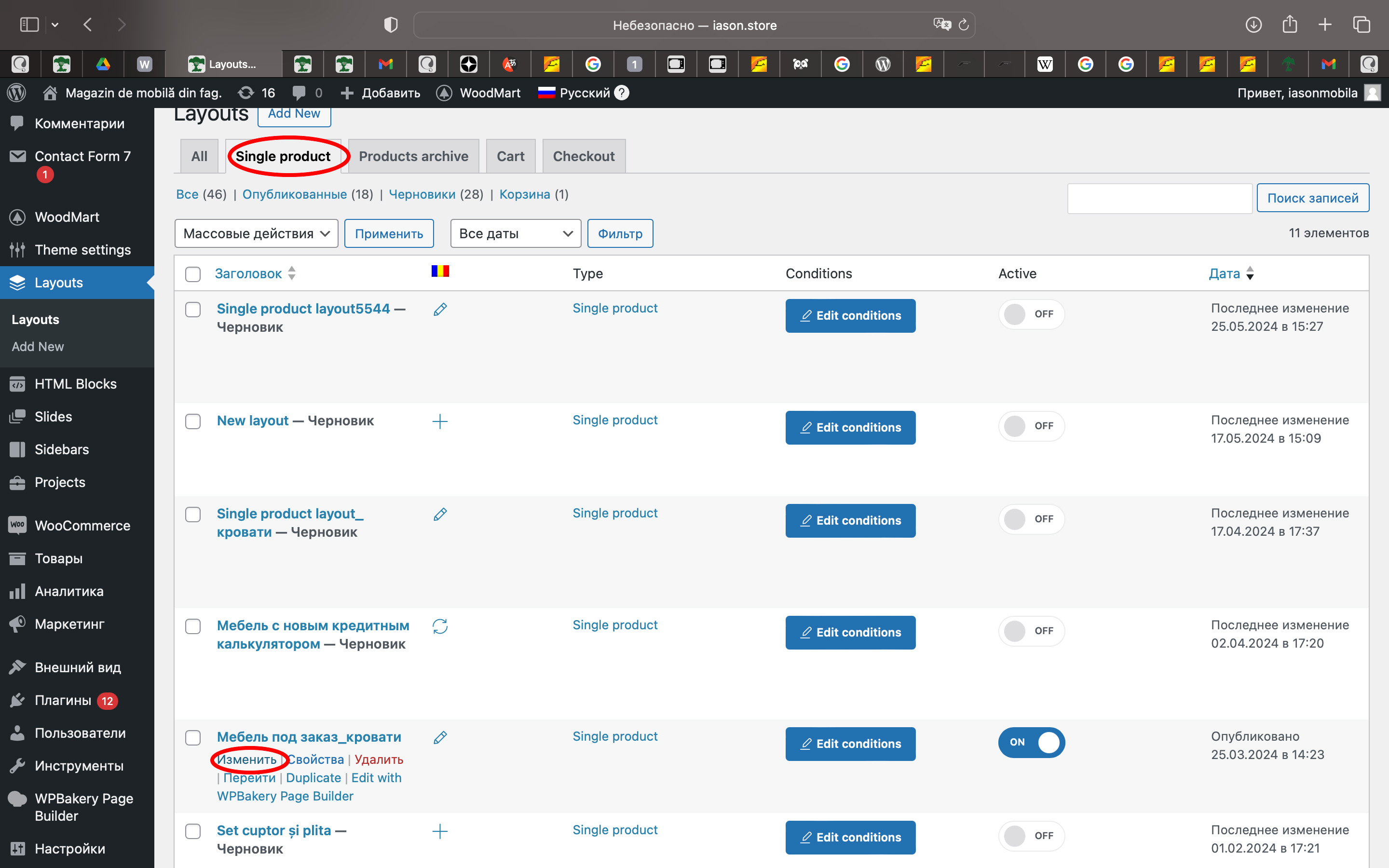

27 мая, 2024 в 1:41 пп #15674490
evgheniiI
Добрый день,
Я попытаюсь объяснить вам, что не так со страницей Layout.
Вы наверное знаете, что в теме Woodmart, есть возможность кастомизировать такие страницы, как : Single product, Products arhive, cart, Checout через раздел Layout. Переводчик wpml работает со всеми, кроме Single Product. Созданную страницу Single Product можно запустить для всех категорий товаров или для определенных, либо для определенных продуктов. На вашем скриншоте товар не был с кастомной страницей Single Product.
Я сделал скриншоты поэтапные.
*На скриншоте 1:

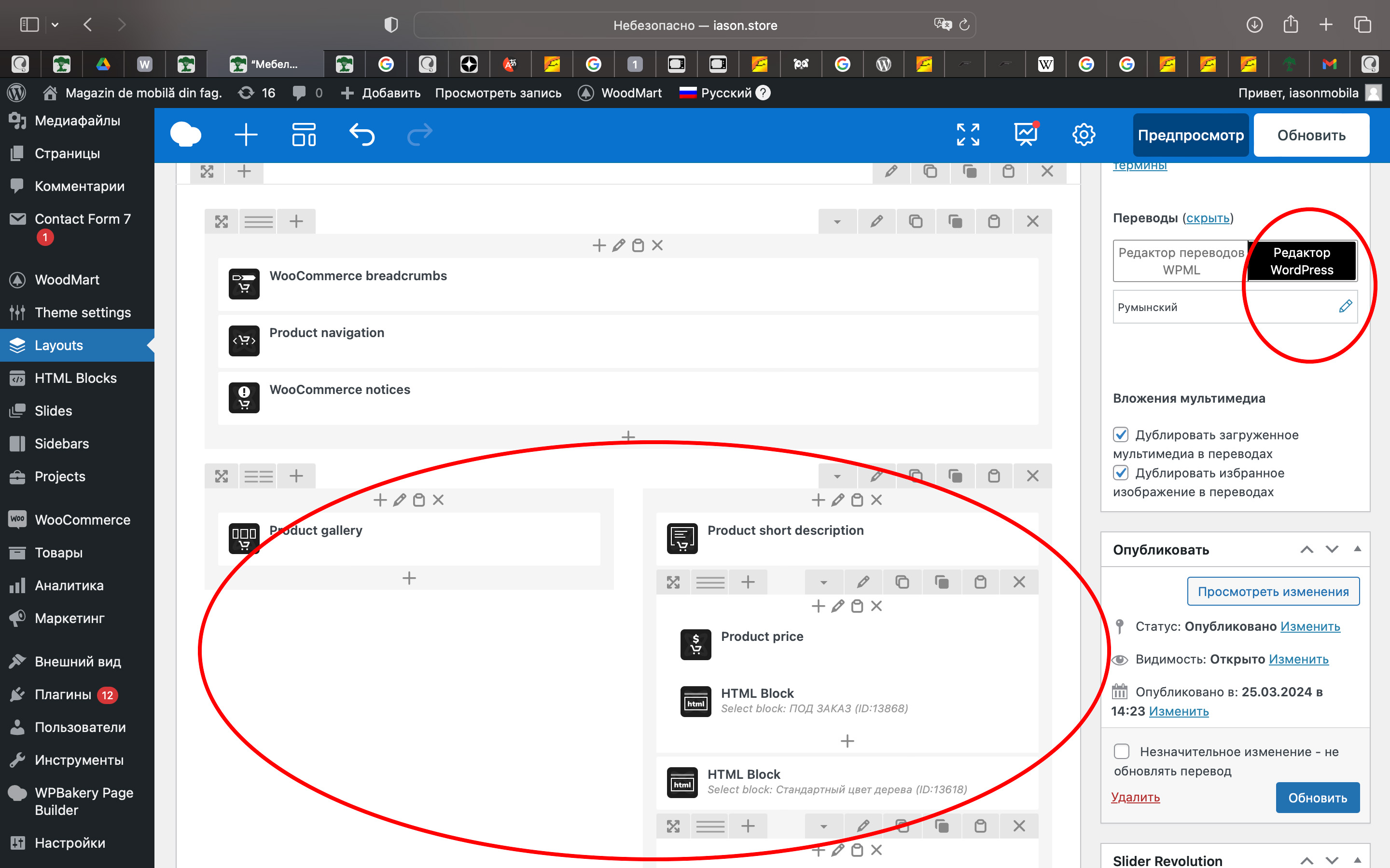

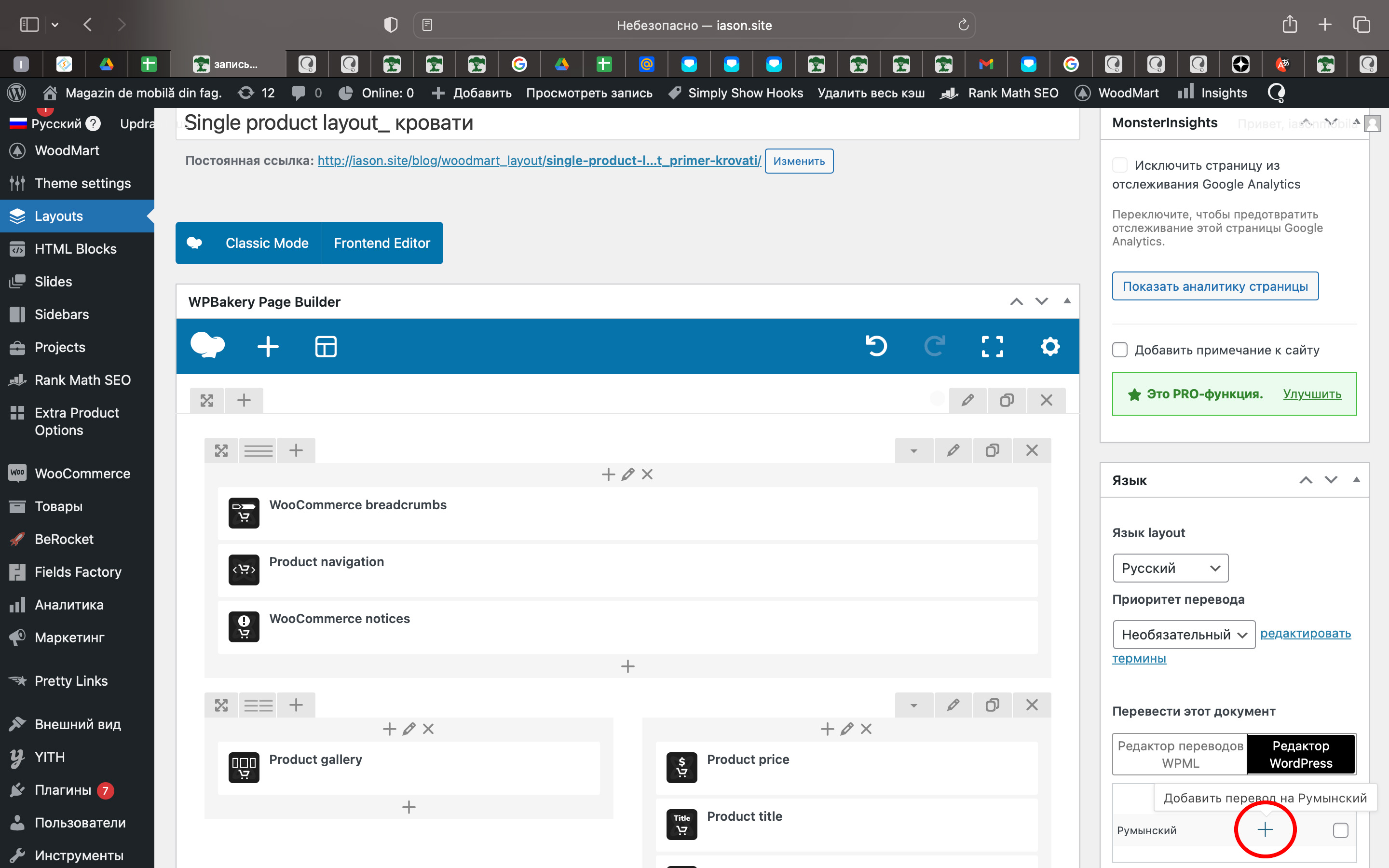

- Выбор кастомной страницы продукта "Мебель под заказ кровати" и нажимаем на кнопку "изменить". Входим в раздел с редактором страницы. Страница редактируется на русском языке.
*На скриншоте 2:
- Для перевода страницы на румынский язык Выбираем "Wordpress редактор"
* На скриншоте 3:
- Попадаем на страницу редактирования румынского языка. Копируем контент с русского языка. Видим, что некоторые блоки отображаются неправильно, в них не должно визуального кода.
Если нажать на ссылку страницы, то попадаем в 404.
* На скриншоте 4:

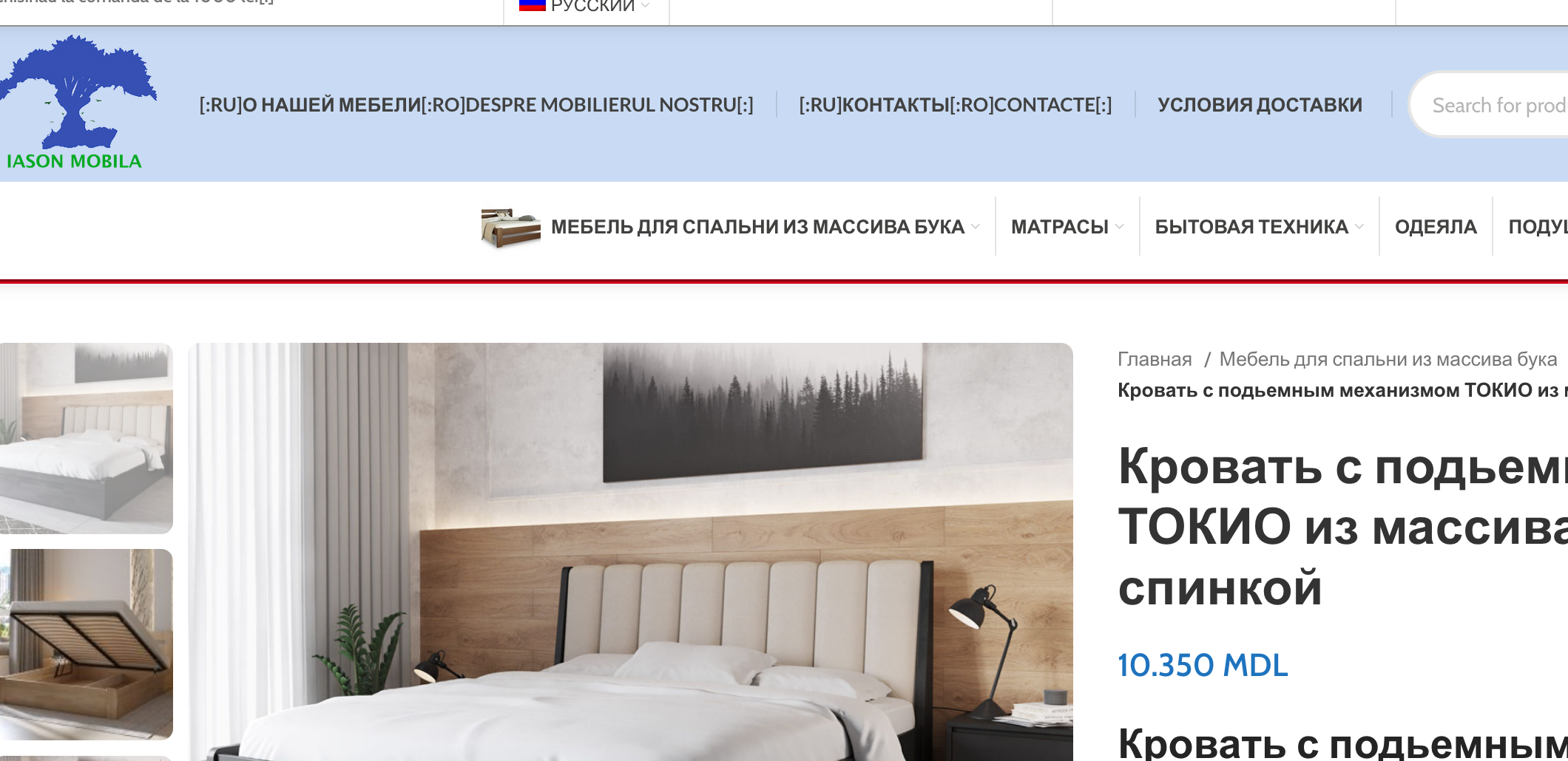

- Страница на русском с кастовым отображением продукта
* На скриншоте 5:
- Переключаем на румынский язык и видим отображение страницы с продуктом не так, как в русском варианте на скриншоте 4, а в стандартном отображении woocommerce.
