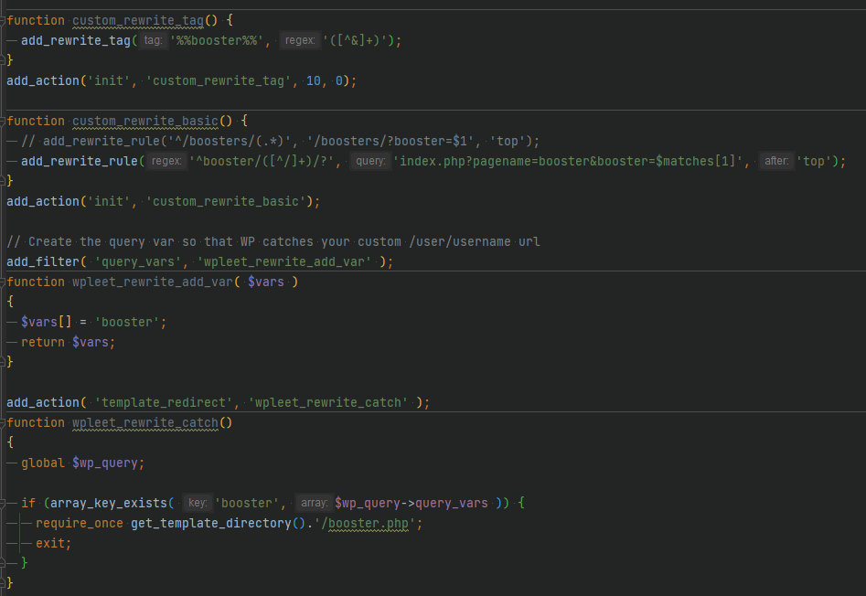

Я сделал страницы некоторых пользователей через
add_rewrite_rule('^booster/([^/]+)/?', 'index.php?pagename=booster&booster=$matches[1]', 'top');
<b>Симптомы: </b>
Когда я нахожусь на странице пользователя и пытаюсь перейти на другой язык, то ссылка там ведет на страницу /booster (или /fr/booster), без никнейма пользователя, т.е WPML не видит его.
<b>Вопросы: </b>
Как сделать так чтобы ссылки остались правильными т.е /booster/maksim и /fr/booster/maksim в селекторе выбора языка?

Я не могу сказать, если Ваши правила перезаписи являются верными, так как это требует отладки Вашего пользовательского кода, что за пределами нашей тех. поддержки предоставляемой здесь.
WPML выводит структуру страниц используя правила перезаписи, которые скорее WP хранит в базе данных в wp_options таблицы. Возможно Вам нужно добавить новые правила или же также перезаписывать ссылки на лету.
При необходимости у нас есть доступный список хуков WPML:
https://wpml.org/documentation/support/wpml-coding-api/wpml-hooks-reference/
