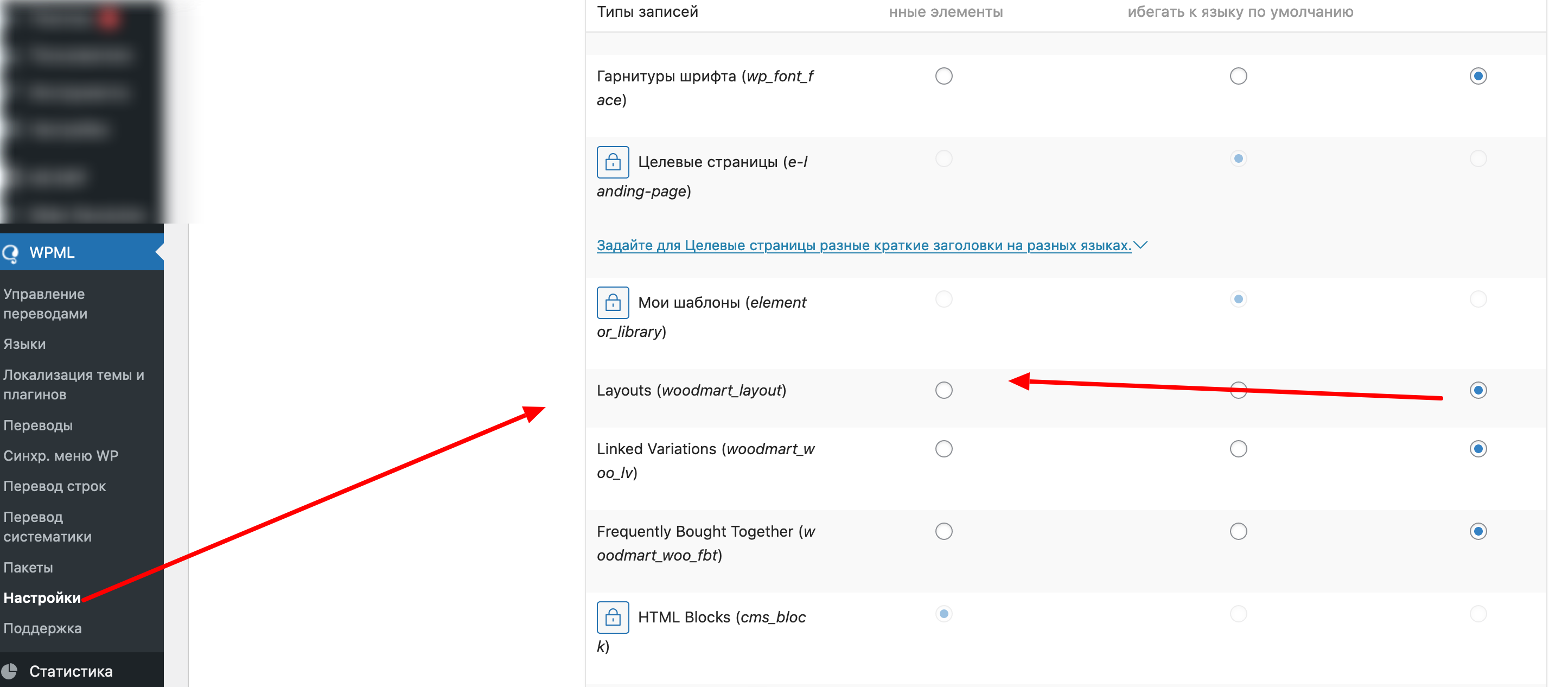

Еще, в меню wordpress в разделе Layouts вообще нет возможности перевода страницы.

Скорее всего Вам необходимо сделать Layouts переводимыми в WPML → Настройки→ Перевод типа записей, чтобы появилась возможность переводить. Прикрепил скрин.
