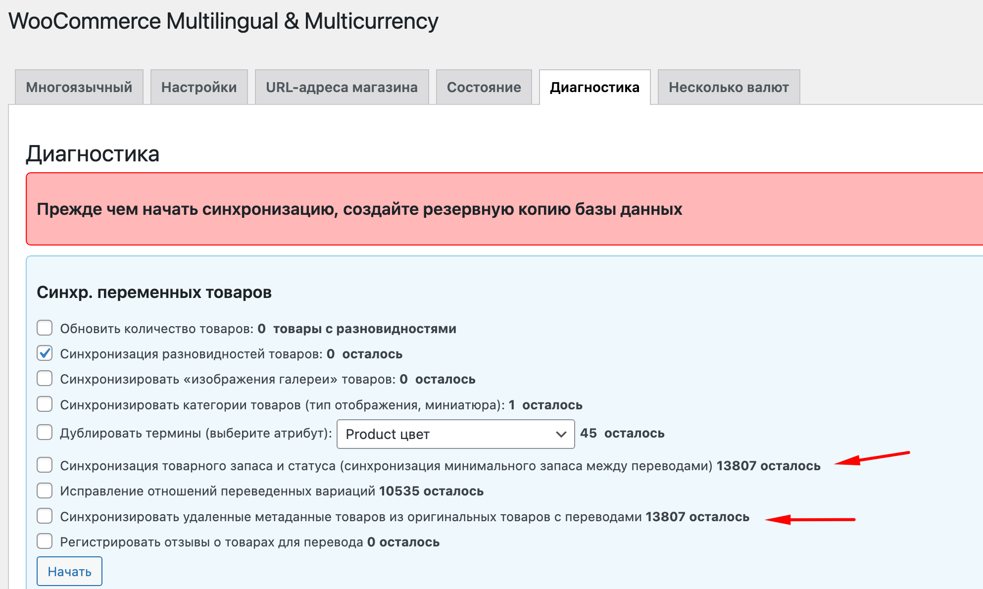

1. Если синхронизация прошла успешно, то почему остаются не синхронизированными 10000-13000 параметров по разным направлениям?
Что-то же генерит эту проблему, мб я неправильно перевожу атрибуты или вариации... Я бы хотел исправить первопричину а не избавится от симптома.

"Вы обратились, я не увидел, что у Вас есть проблема в опциях по устранению неполадок."
Тоесть в формулировке:
"Синхронизировать удаленные метаданные товаров из оригинальных товаров с переводами - 13807 осталось"
вы не видиде проблему что 13807 удаленных метаданных ОСТАЛИСЬ не синхронизированы?
Если я что-то не понимаю - обьясните пожалуйста популярным языком для не специалиста почему это не проблема.
Для меня ситуация из диалога виглядит так что у машины отвалилось колесо а механик говорит - проблема не обнаружена, смотрите с другой стороны машины все на колесо.
Спасибо.
Да, вы правы — эту формулировку действительно стоит уточнить в интерфейсе плагина WPML. Я проверил наши записи. Ранее уже был создан соответствующий тикет для нашей команды разработчиков для того, чтобы они смогли проанализировать это и внести необходимые корректировки в будущих версиях плагина.
