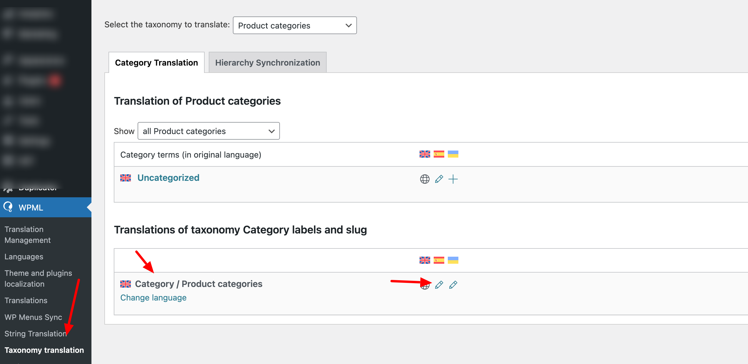

6 августа, 2025 в 5:47 дп #17298435
ivanT-3
да, я читал случаи других пользователей и у меня всё было переведено.
тогда видимо остаётся ждать нового обновления?
