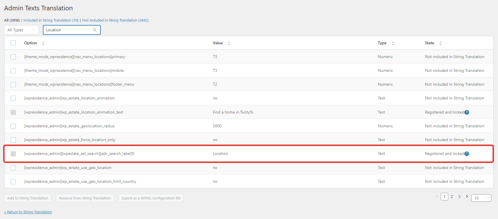

Остальные слова находятся только через "Can't find the strings you're looking to translate?" но у них отсутствует возможность перевода "Registered and locked".

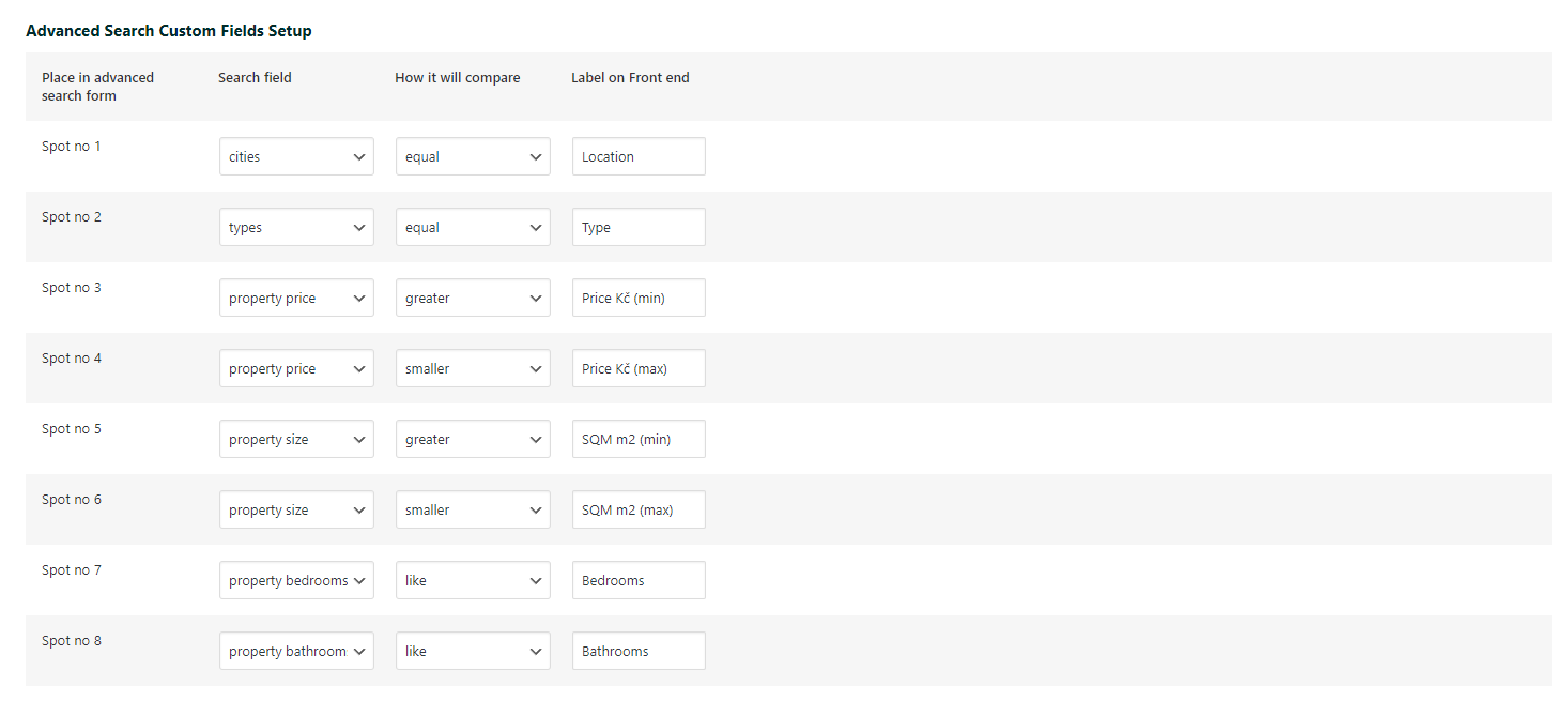

1) Настройки формы поиска
2) String Translation - "Registered and locked"

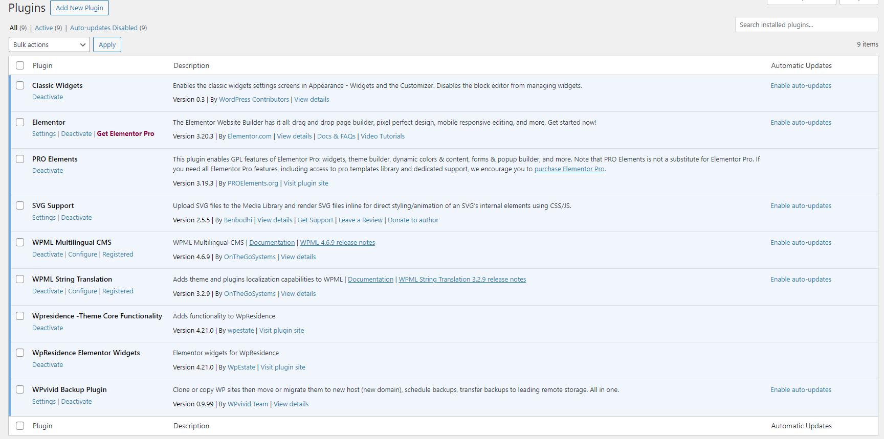

3) Список установленных плагинов
Это означает, что строки уже зарегистрированы и находятся в таблице WPML → String Translation. Попробуйте найти их там.

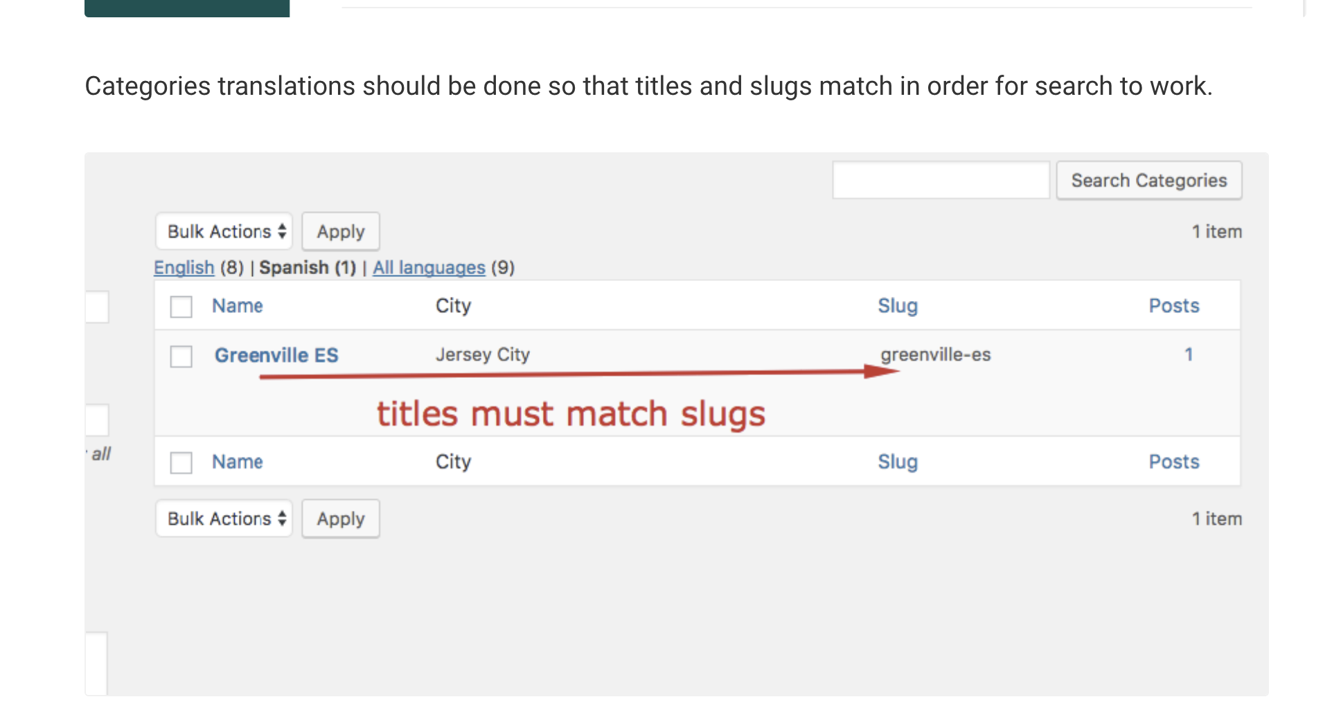

Также убедитесь, что Вы не упустили ничего из документации:
https://wpml.org/documentation/theme-compatibility/building-multilingual-websites-with-wp-residence-and-wpml/
скрытая ссылка
скрытая ссылка

Действительно, прошу прощения за мою невнимательность. Большая часть полей нашлась в String Translations.

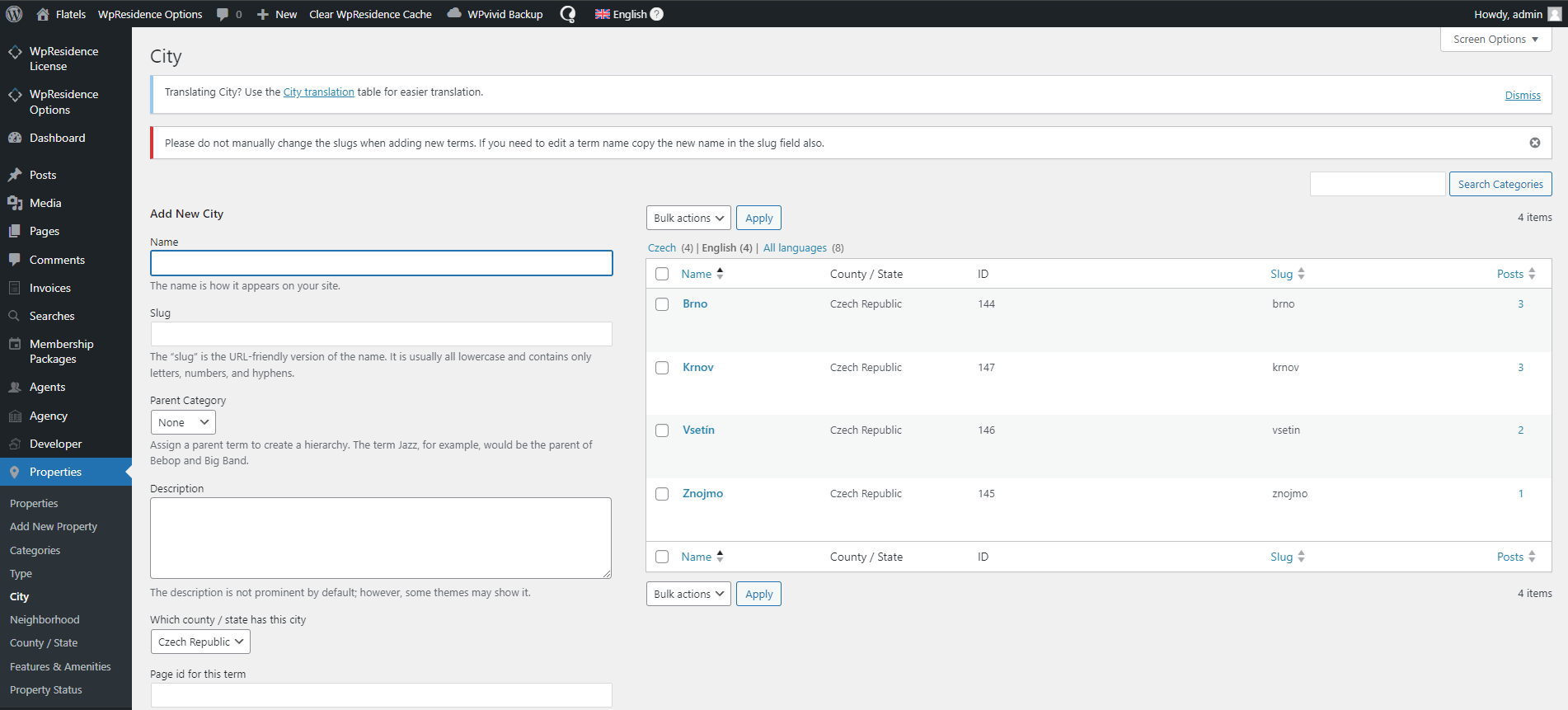

Остался вопрос по полю Location, у него статус "Registered and locked" однако в списке для перевода оно не находится. Кроме того, это поле должно быть выпадающим списком (Как в EN-версии) и выводить список таксономии city (прикладываю скрин).

Правильно ли я понимаю, что Вы перевели все локации? Соответствует ли слаг своему названию? Прикрепил скриншот.
Попробуйте пересохранить настройки и поля поиска.

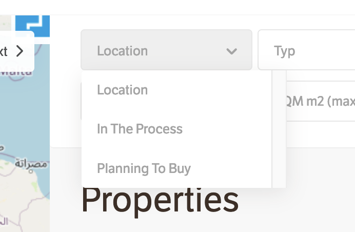

Я обратил внимание, что поле Location не отображает локации на языке по умолчанию, а отображает значения поля Typ. Это существует и без WPML. Это ожидаемое поведение?

Андрей, благодарю, что обратили внимание. Это поведение не ожидаемое.
Нам пришлось откатиться на бекап от 07.04.2024, в случае, если вы проводили какие-то работы сегодня, то они не сохранились.
На данный момент поле Location в ENG версии работает корректно. В CS версии оно по прежнему не Dropdown

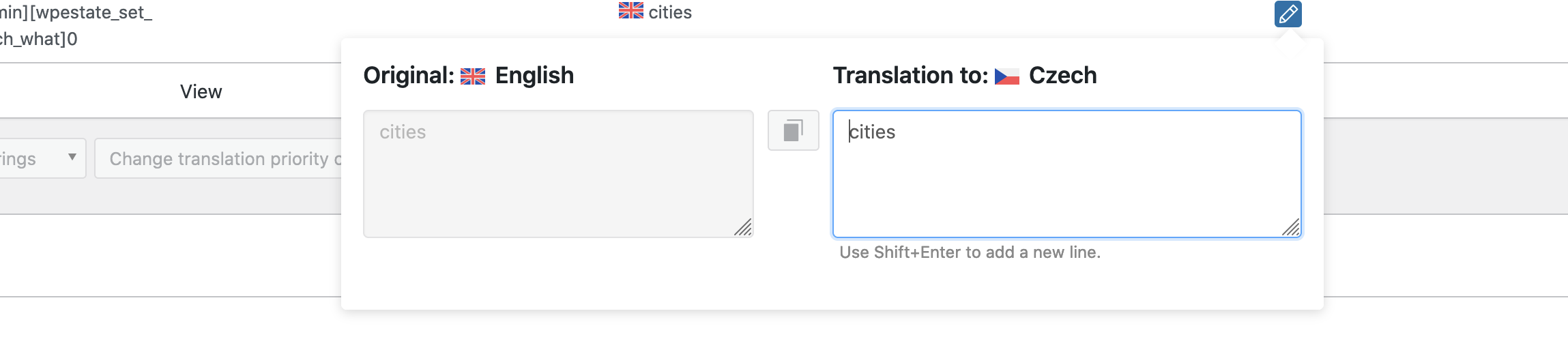

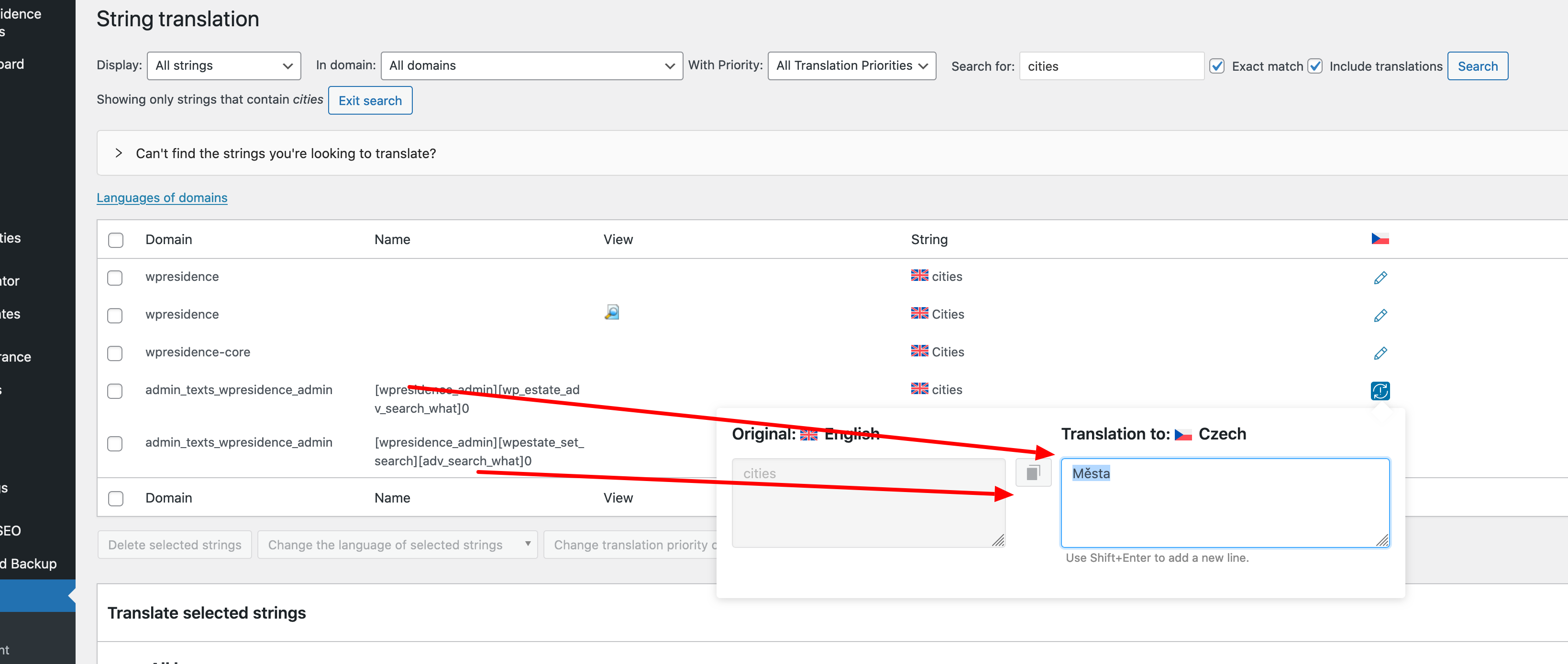

Я нашел в чем причина проблемы. Есть системные поля, значения которых не должны быть переведены, так как системные поля могут играть роль в отображении элементов на сайте.
В WPML → String Translation я выполнил поиск по слагу cities и убрал перевод для некоторых полей, скопировав туда исходное значение.
