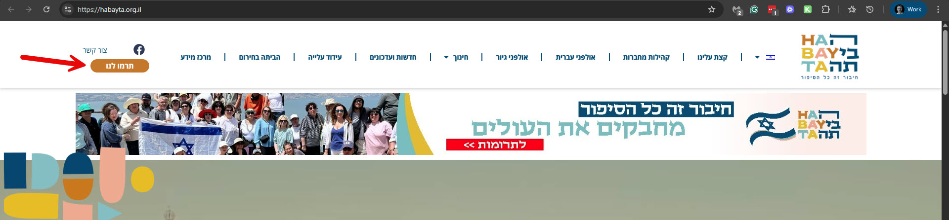

אני מנסה לעדכן את הקישור של כפתור 'תרומה' בהדר של האתר שלי קישור נסתר. אני מצליח לעדכן את הקישור בעברית, שהיא השפה הבסיסית, ולאחר מכן עובר לאנגלית ומעדכן אותו.

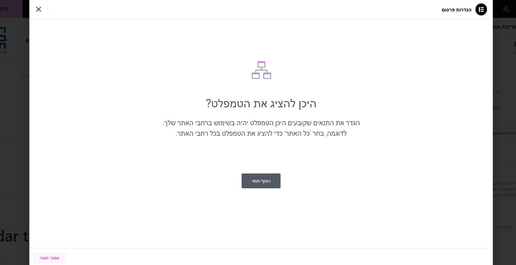

כאשר אני לוחץ על 'פרסם' לאחר עדכון הקישור באנגלית, המערכת שואלת איפה להציג את ההדר הזה, כאילו זה הדר בפני עצמו.

נראה שאתה מחליף את השפה עם מחליף השפות בסרגל האדמין העליון בזמן שאתה עורך את ההאדר. זו דרך לא נכונה לעבוד. אתה צריך להמשיך לערוך את ההאדר עם עורך התרגום של WPML ולשנות את הלינק שם. קרא בבקשה את המדריך שלנו לעבודה עם אלמנטור.

תודה רבה על פרטי האתר שצירפת. סליחה אם לא הייתי ברור מספיק. ממה שכתבת ותצלום המסך שצירפת נראה לי שאתה לא עובד עם WPML ואלמנטור באופן הנכון. מעבר למה שכתבתי ועם נתונים שהיו חסרים לגבי האתר שלך, אני לא יודע איך הייתי יכול בשלב ראשוני זה להיות יותר ספציפי.

צילמתי לך וידאו של מה שאתה צריך לעשות על מנת להשלים את התרגום של ההאדר. כמו שאני מסביר בוידאו אין בכלל מה לתרגם בכפתור "תרמו לנו". הסיבה לכך היא בגלל שזה מוביל לאתר חיצוני שכנראה בכלל לא בנוי בוורדפרס וששם החלפת השפות לא נעשית על ידי WPML. זה עובד בשיטה אחרת. משתמשי האתר שלך שילחצו על הכפתור יצטרכו להחליף את השפה בעצמם.
