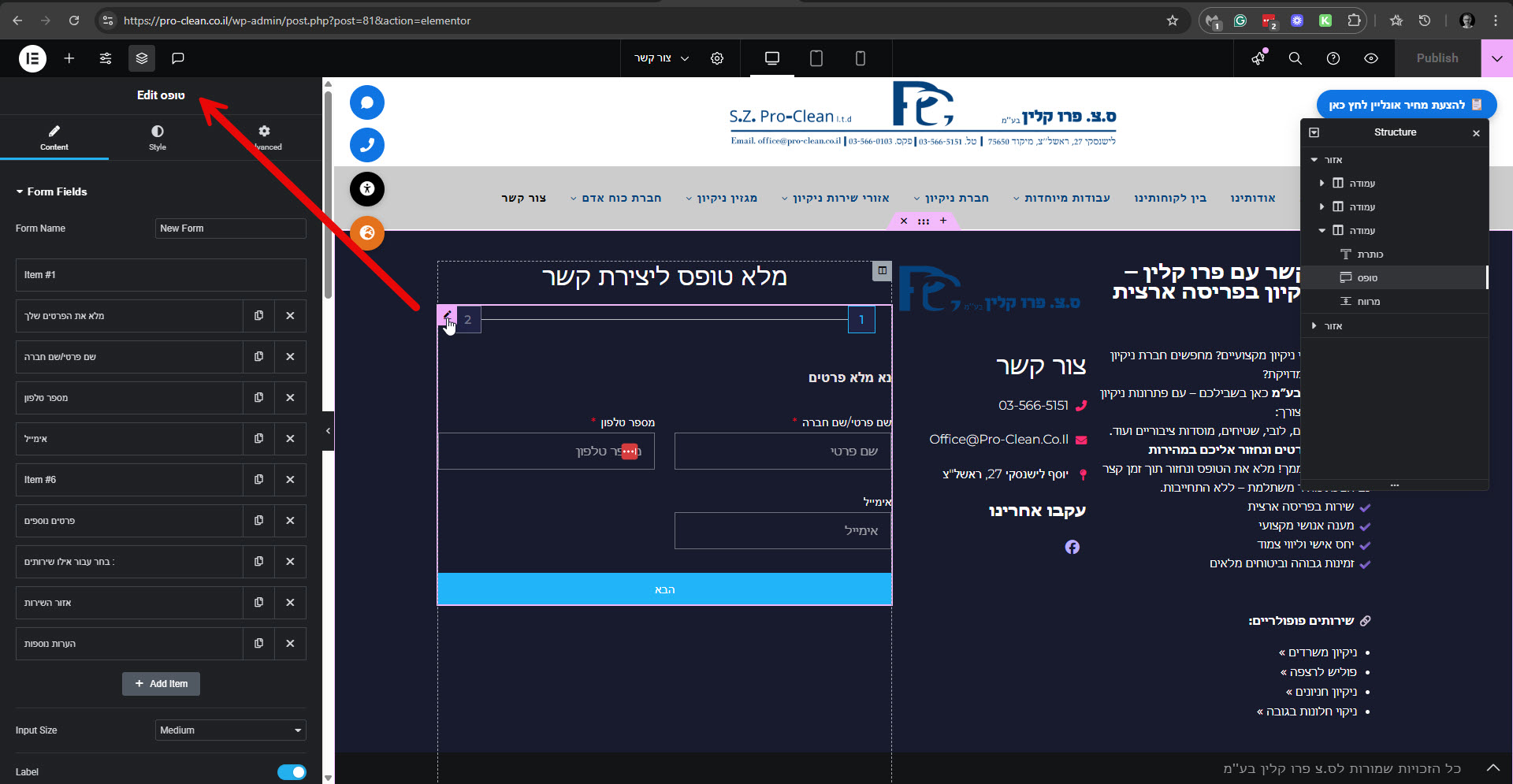

על פי רשימת הפלגנים של האתר שלך הייתי בטוח שאתה משתמש בפלגין WPFORMS ליצירת הטופס קשר הזה. אבל כשאני בודק את הבעיה באתר שלך אני חושב שהטופס קשר נוצר עם אלמנטור. ראה תצלום מסך מצורף.
תוכל בבקשה לאשר את זה כדי שלא אבדוק בכיוונים לא נכונים?
בנוסף, זה יעזור עם תעשה שינוי קטן בעמוד צור קשר המקורי (הוספת רווח או נקודה יכולים להיות מספיקים.) אז תעדכן את העמוד המקורי מה שיגרום עדכון לתרגומים באנשלית ורוסית. השלם את התרגומים. ואז בדוק אם הבעיה נמשכת.

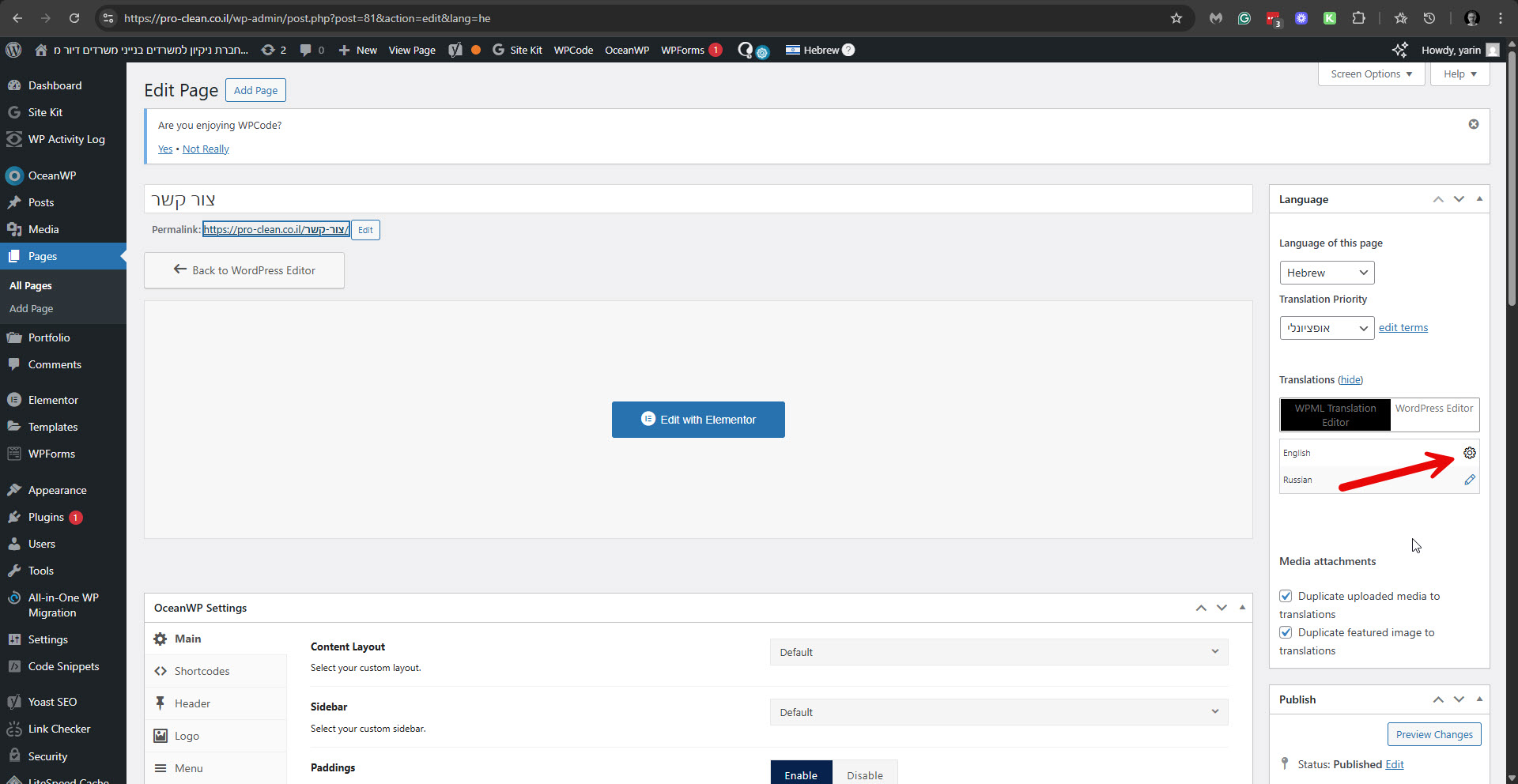

באתר שלך כשאני בודק את עמוד טופס הצור קשר, אני רואה שהתרגום לאנגלית לא הושלם. ראה תצלום מסך מצורף.
תוכל בבקשה לנסות להשלים אותו ולראות אם זה עוזר?

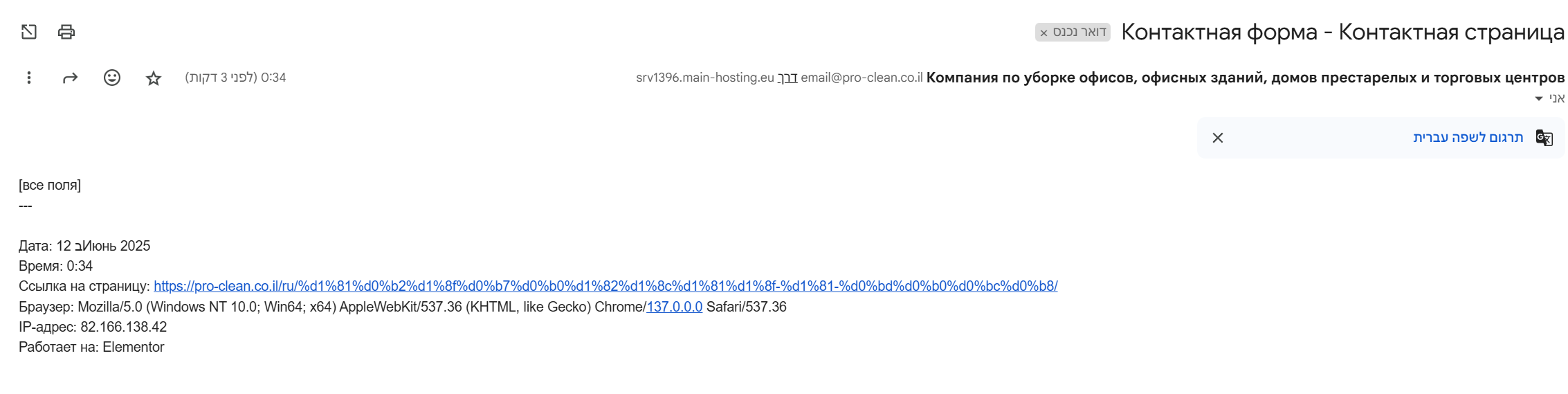

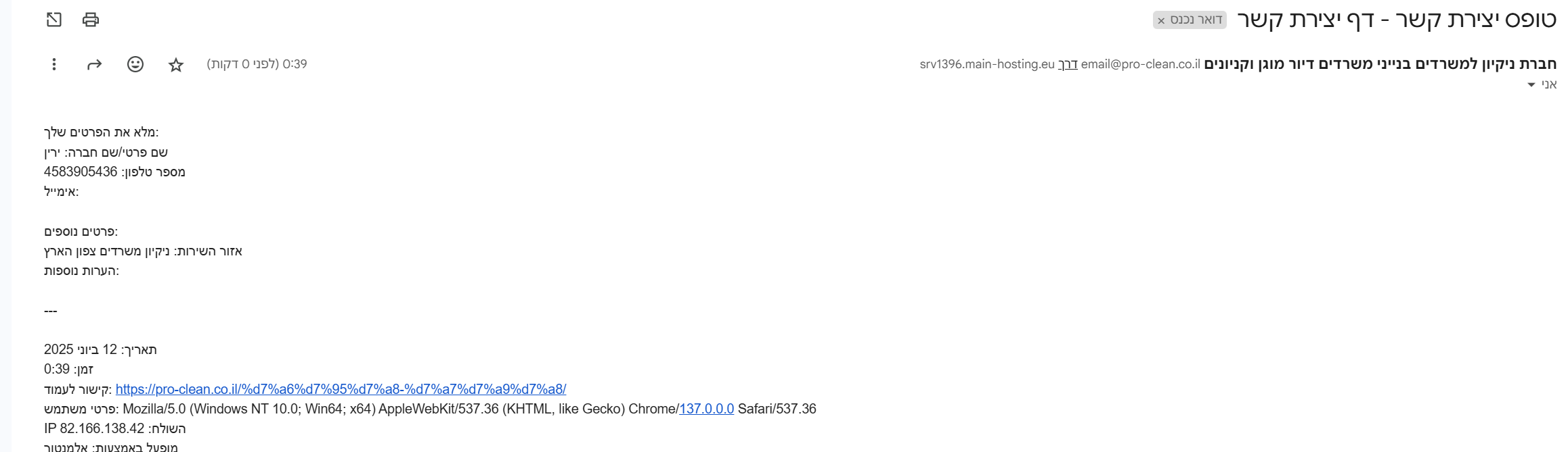

לצורך העניין שתבין את הבעיה עד כה לא שלחתי צילום מסך, אבל במייל זה מה שאני מקבל ברוסית ובעברית זה תקין.
