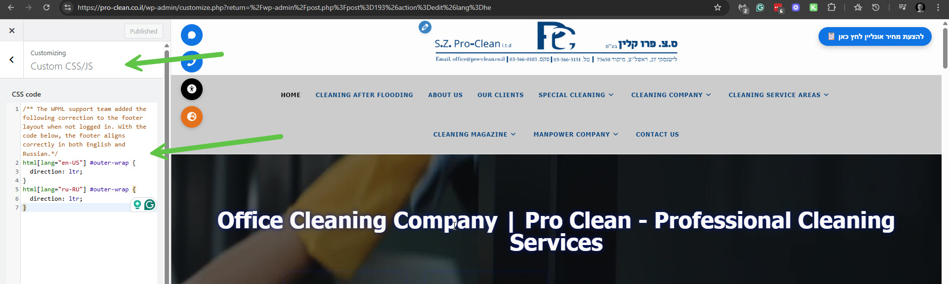

הי,
בדקנו ומצאנו שהבעיה בפריסת העמוד מתרחשת מכיוון שכאשר המשתמש אינו מחובר, נוספות לעמוד ישירות הוראות עיצוב שכוללות `direction: rtl` עבור ה־`body`, מה שגורם לעמודות שב־`footer` (שמוגדרות באמצעות `flex`) לרשת את ההגדרה הזו ולשנות את סדר ההצגה מהסדר המקורי המתוכנן. כאשר המשתמש מחובר, אותה הגדרת CSS עבור `body` אינה מתווספת לעמוד. זה לא ברור לנו למה זה קורה. וגם לא ברור לנו אם זה בכלל בגלל WPML.
בכל אופן, מצאנו פתרון לבעייה הזו על ידי הוספת שתי הוראות CSS. הוספנו את זה
ב Appearance -> Custom CSS/JS. זה הקוד שהוספנו:
/** The WPML support team added the following correction to the footer layout when not logged in. With the code below, the footer aligns correctly in both English and Russian.*/
html[lang="en-US"] #outer-wrap {
  direction: ltr;
html[lang="ru-RU"] #outer-wrap {
  direction: ltr;
ראה תצלום מסך מצורף.
עכשיו הבעיה לא קורת בפוטר כאשר לא מחוברים לאדמין.
תוכל בבקשה לאשר שזה בסדר עכשיו?
