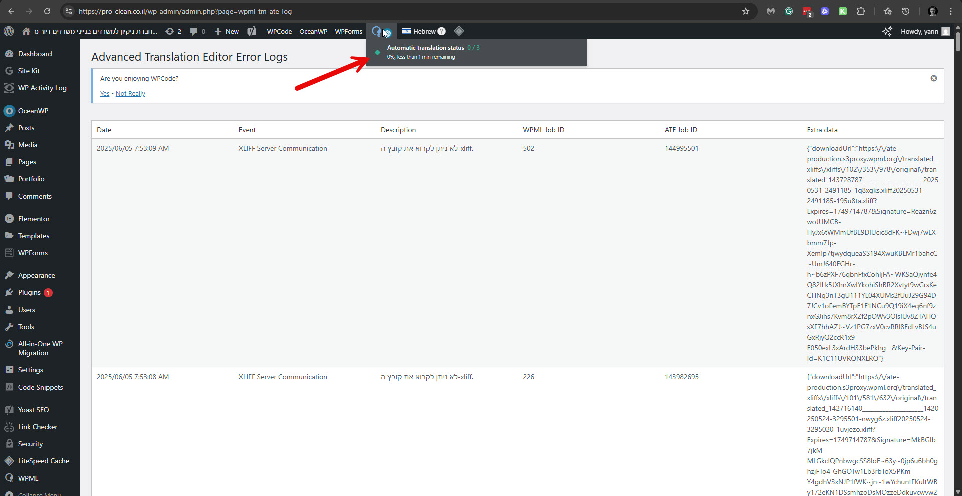

הי,
המפתחים שלנו יתקנו באופן ידני 4 תרגומים שכרגע תקועים באתר בגלל בעיה. (אחד כבר תוקן). אפשר לראות את זה כשנמצאים באדמין. ראה תצלום מסך מצורף. אחרי תיקון זה אמור להשתחרר. אבל יש שם בעיה שהמפתחים שלנו צריכים לפתור מהצד שלנו. כך שיתכן שהבעיה תחזור. נמשיך לעדכן אותך בנושא.
איתמר.
