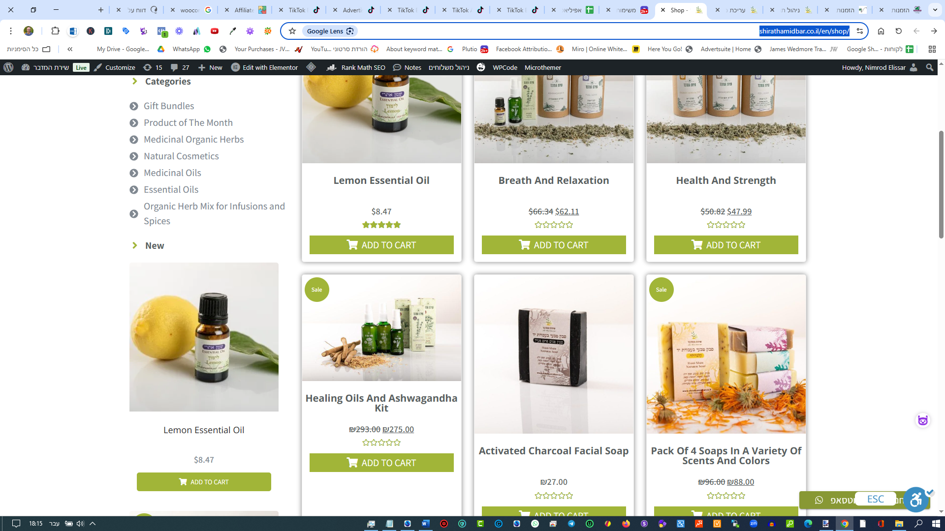

I am trying to display all product prices in dollars on the English shop and archive pages. The issue can be seen on this page: קישור נסתר
Some products are displayed in dollars, while others are in ש"ח.
Why are some product prices displayed in ש"ח instead of dollars?
How can I ensure all product prices are displayed in dollars?

אני יכול לרואת את הבעיה באתר שלך. נראה שהבעיה היא המוצרים המופעים ככל שאתה גולל כלפי מטה. זו בעיה שבדרך כלל קשורה באפשרות 'סינון שפה עבור פעולות AJAX' שנמצאת ב WPML -> שפות. אבל אני יכול לראות שאצלך היא מופעלת.
תוכל להגיד לי בבקשה מה הפיצ'ר שמאפר את את זה שככל שגוללים מופיעים עוד מוצרים?
האם זה איזה פלגין שמרחיב את אלמנטור שמאפשר את זה?

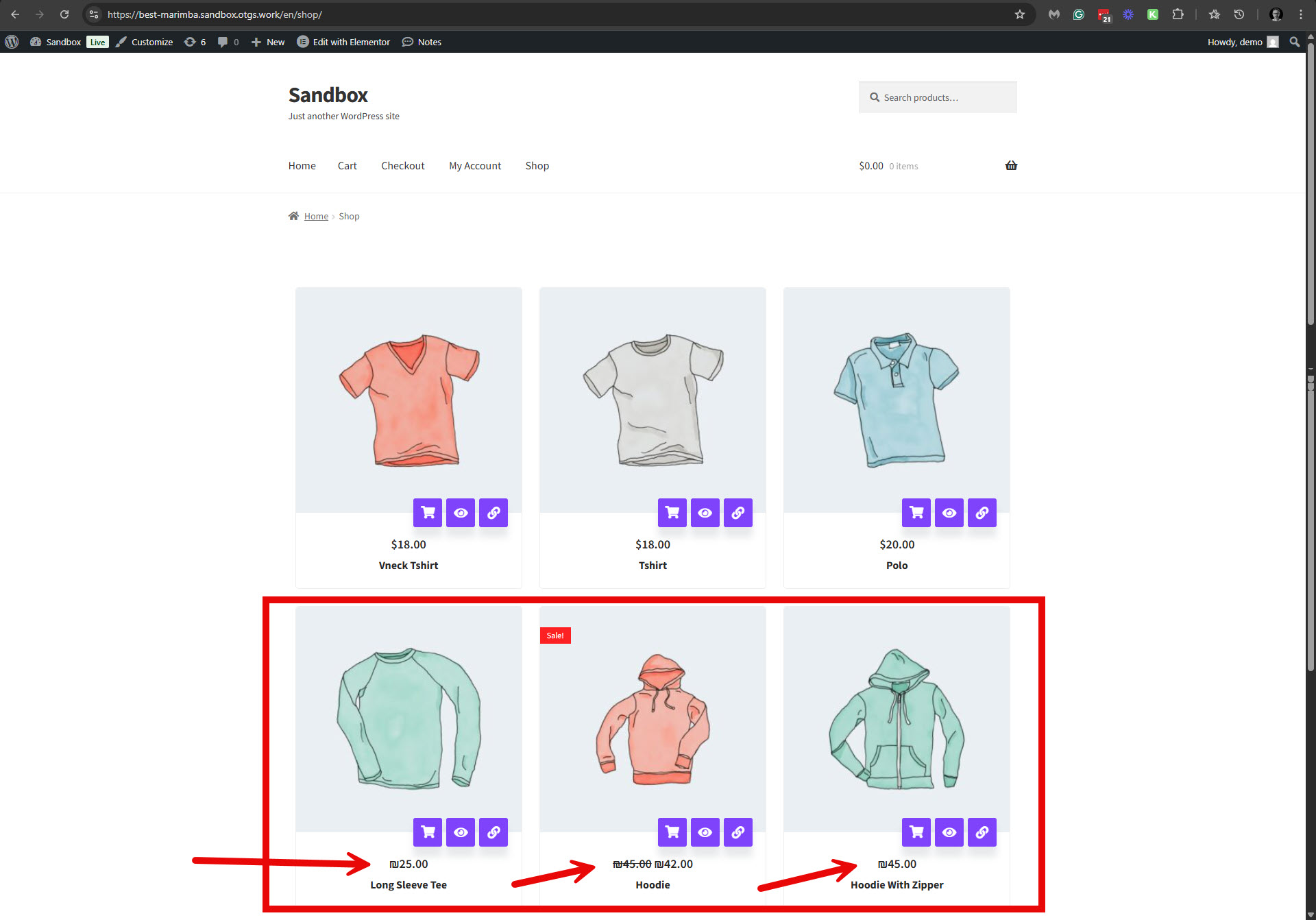

תודה שהתקנת את התוסף באתר הניסיון וניסית לשחזר את הבעיה. המשכתי לבדוק את הנושא ומצאתי שהבעיה כן משוחזרת באתר ניסיון. ראה תצלום מסך מצורף. אני אעביר את הנושא לבדיקה של צוות התאימות שלנו. לצורך עניין זה, אין צורך שתעביר את האתר שלך לאתר סטייג'ינג.
הפתרון הזמני היחידי שאני יכול להציע כרגע הוא לא להתשמש בפיצ'ר הזה שטוען את המוצרים ב AJAX. אני מניח שבאפשרויות של התוסף אפשר גם שהמוצרים יופיעו כולם ואם יש יותר ממספר מסויים אז תהיה אפשרות לעבור לעוד עמוד.
אעדכן אותך כאן כשיהיה לי חדשות בנושא.
