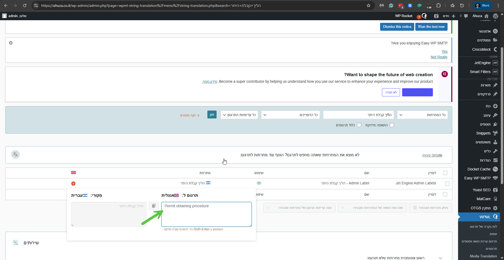

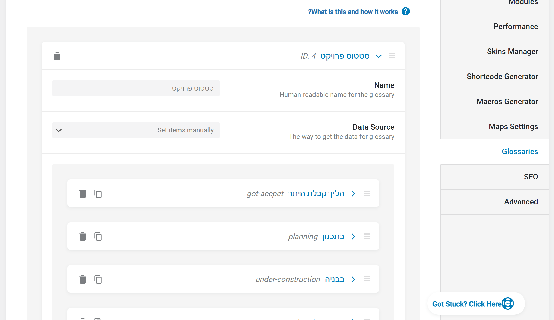

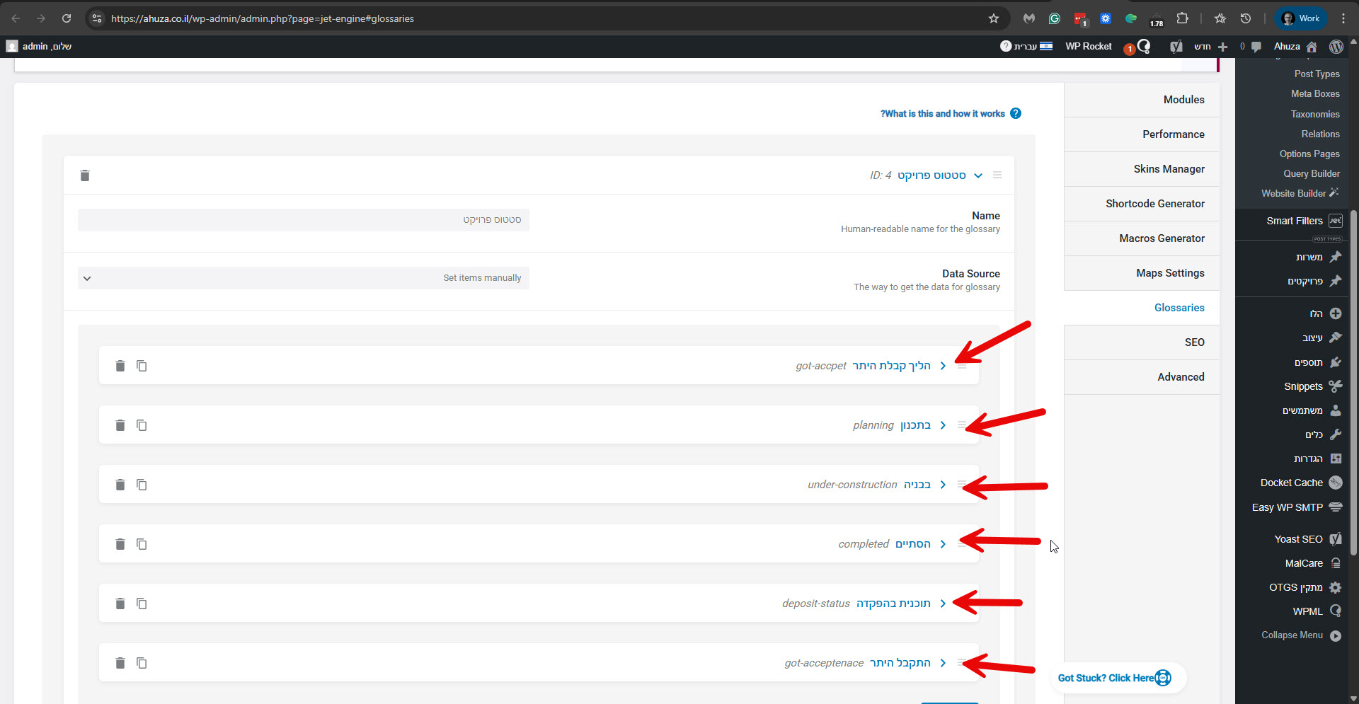

I am trying to translate my glossary items to English using WPML on my site קישור נסתר.
I have followed all the guides I know, but I am still unable to translate the JetEngine glossary.
How can I translate JetEngine glossary items using WPML?

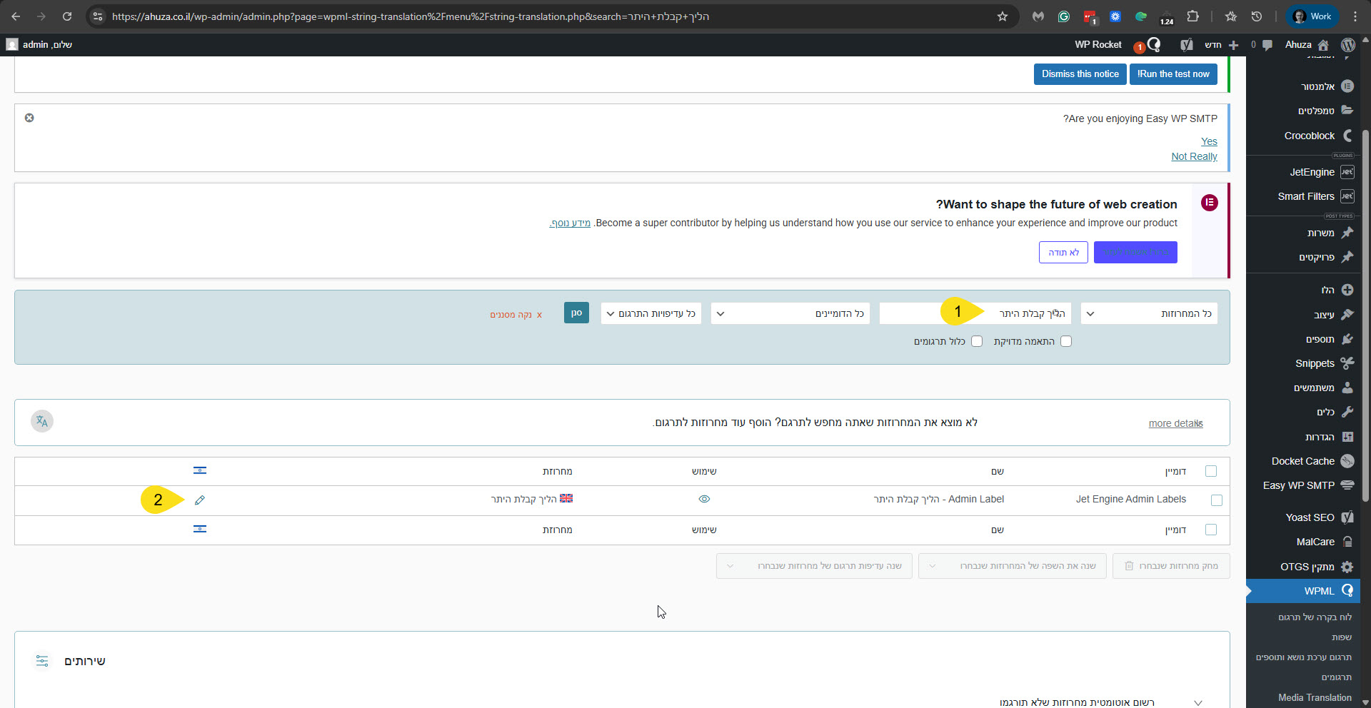

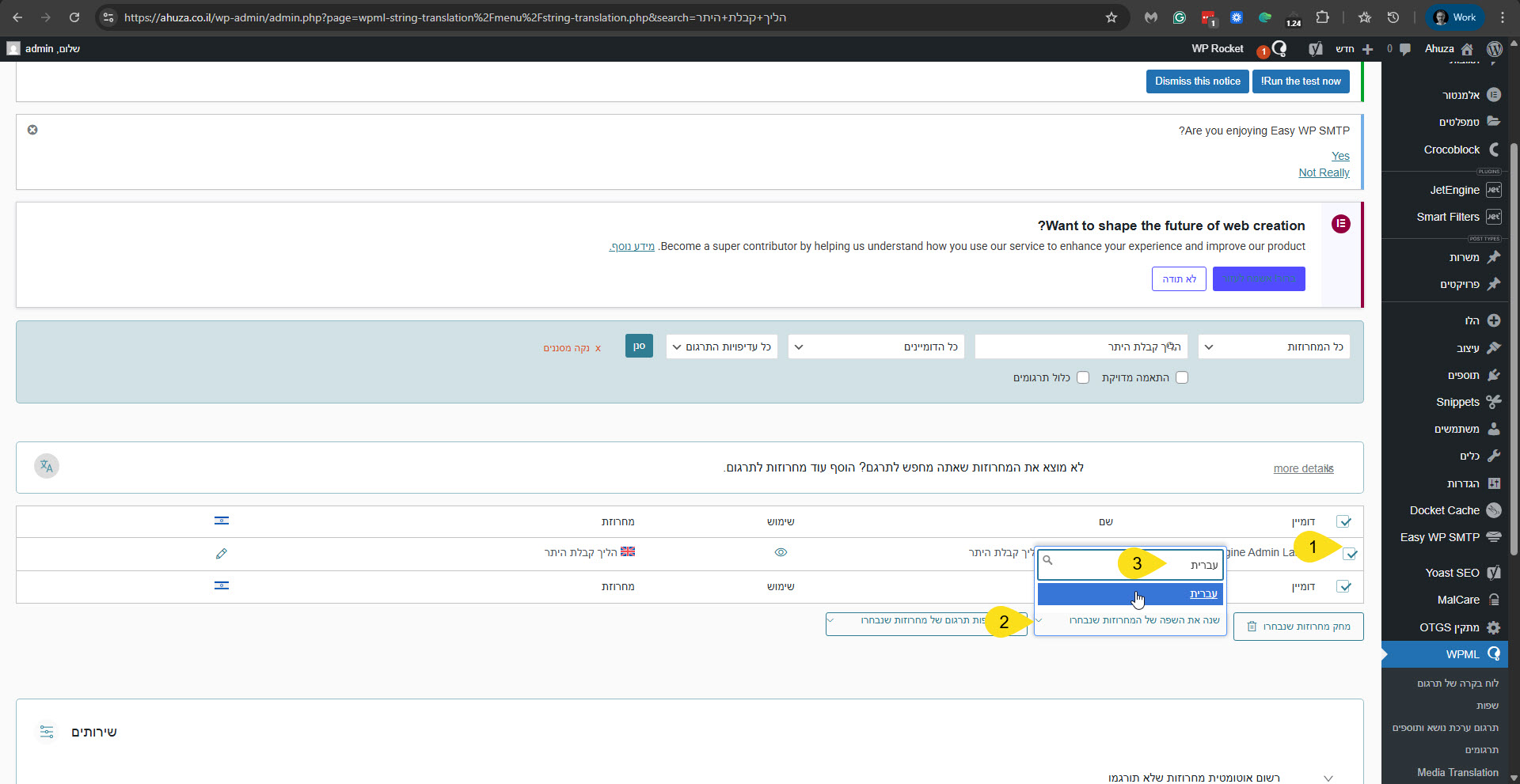

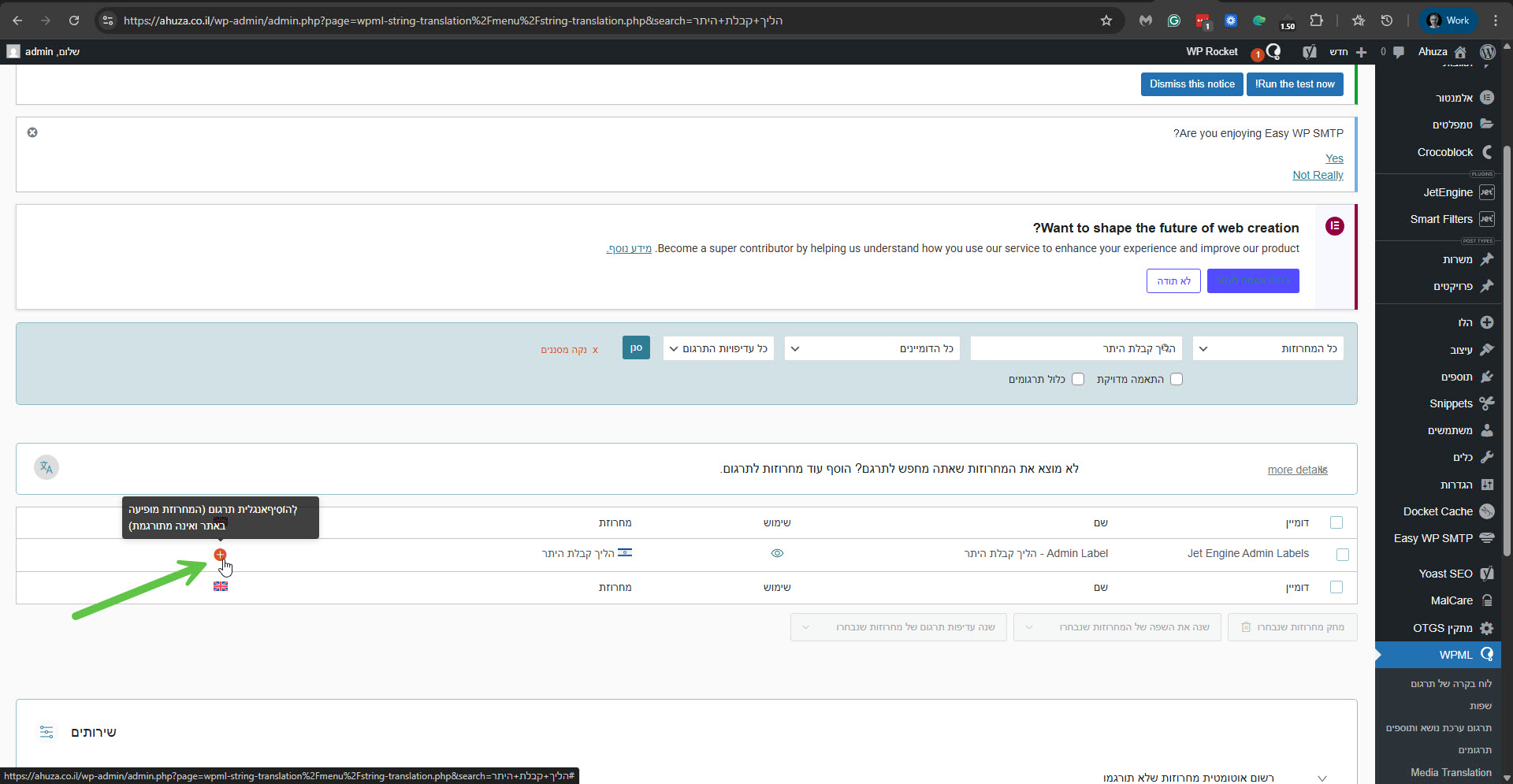

לא היתה תגובה ממך מספר דקות ושלחתי לך עוד הסברים. אני לא בטוח אם ראית אותם. לכן אני מוסיף שוב את הפרטים כאן.
אני רואה שזה זמין לך לתרגום ב WPML -> תרגום מחרוזות. אתה רק צריך לשנות את המחרוזת שתהיה בעברית כי היא מסומנת באנגלית. ואז להוסיף את התרגום לאנגלית. ראה, עשיתי את זה למחרוזת: הליך קבלת היתר.
ראה תצלומי מסך מצורפים.
