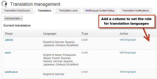

Questo inizierà dalla schermata Gestione traduzioni, nella scheda Traduttori. Avrai a disposizione una nuova colonna che ti permetterà di scegliere ruoli più elevati per le lingue in cui lavora questo traduttore.
Schermata di amministrazione dei traduttori
L’idea è che puoi creare un utente ‘sottoscrittore’ come traduttore. Poi, renderlo ‘editore’ nelle lingue in cui traduce. Nelle lingue che selezioni, il traduttore avrà i ruoli che gli assegni. Potrai usare i ruoli standard di WordPress (come autore ed editore) o i tuoi ruoli personalizzati con capacità personalizzate.

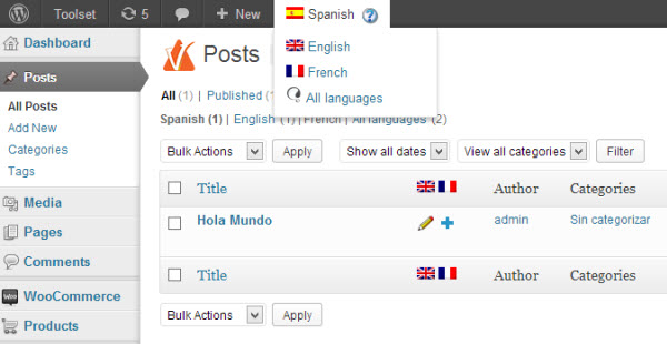

Quando i traduttori accedono all’area di amministrazione di WordPress, vedranno i menu in base alla lingua in cui stiamo mostrando il contenuto. Quando visualizza il contenuto in spagnolo (non necessariamente usando la localizzazione in spagnolo per l’interfaccia utente), il traduttore otterrà il ruolo che hai selezionato per lui/lei per lo spagnolo.

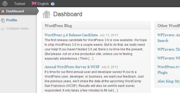

Se hai creato un utente ‘sottoscrittore’, quel traduttore non vedrà alcuna opzione di modifica dei contenuti per la lingua predefinita (diciamo l’inglese). Ma, passando a una lingua in cui può tradurre, vedrà tutti i menu di modifica di WordPress.
Esempio - nessun privilegio in inglese
Esempio – nessun privilegio in inglese
Privilegi di editore in spagnolo
Quando il traduttore cambia la lingua del contenuto, usando il menu della lingua nella parte superiore della schermata, il ruolo cambia per quella lingua. Puoi assegnare ruoli diversi a lingue diverse. Ogni ruolo è dotato delle proprie capacità.

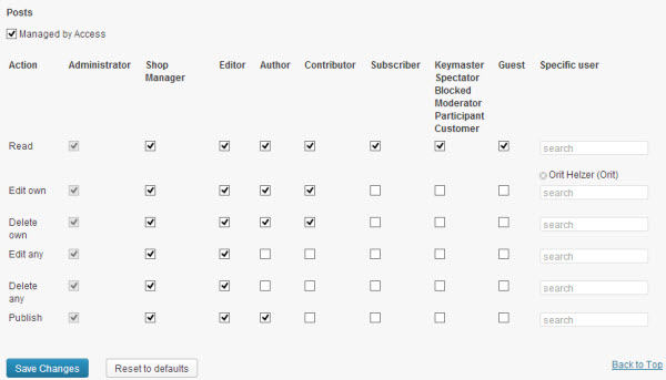

Puoi usare il nostro plugin Access (si apre in una nuova scheda), che ti permette di creare ruoli personalizzati e controllare le capacità che questi, così come i ruoli standard, possiedono.
Plugin Access
Plugin Access
Access funzionerà con questo nuovo schema senza alcuna modifica. Poiché crea ruoli e controlla le capacità nel modo standard di WordPress, funzionerà anche con WPML. Qualsiasi plugin (o il tuo codice PHP) che aggiunge ruoli e modifica le capacità funzionerà perfettamente con questo sistema.
