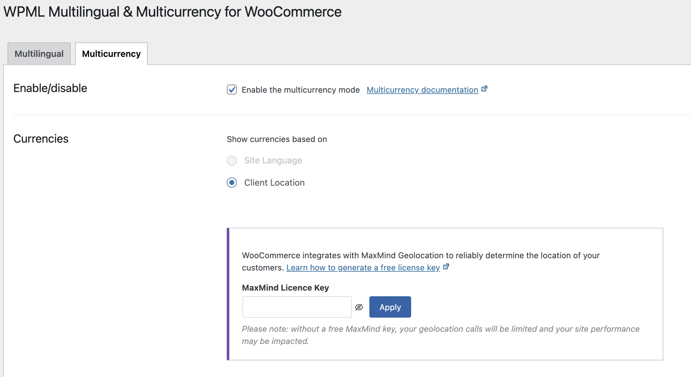

2. WooCommerce → WCML に移動し、多通貨モードを有効にします
多通貨モードを有効にし、通貨の表示方法を選択します。
  • 所在地別に通貨を設定するための無料オプションを選択してください。
  • WPMLサブスクリプションをお持ちの場合、言語別に通貨を表示することも選択できます。
オプション1:所在地に基づいて複数の通貨を表示
WooCommerceはMaxMind Geolocationを使用して顧客のIPアドレスを検出します。無料のMaxMindアカウントを作成し、ライセンスキーを入力してください。
必要であれば、wcml_geolocation_get_user_countryフィルタフックを使って、デフォルトの国を上書きし、代わりに請求先住所か配送先住所を使うことができます。
WCMLフィルターとフックの全セットを見る。

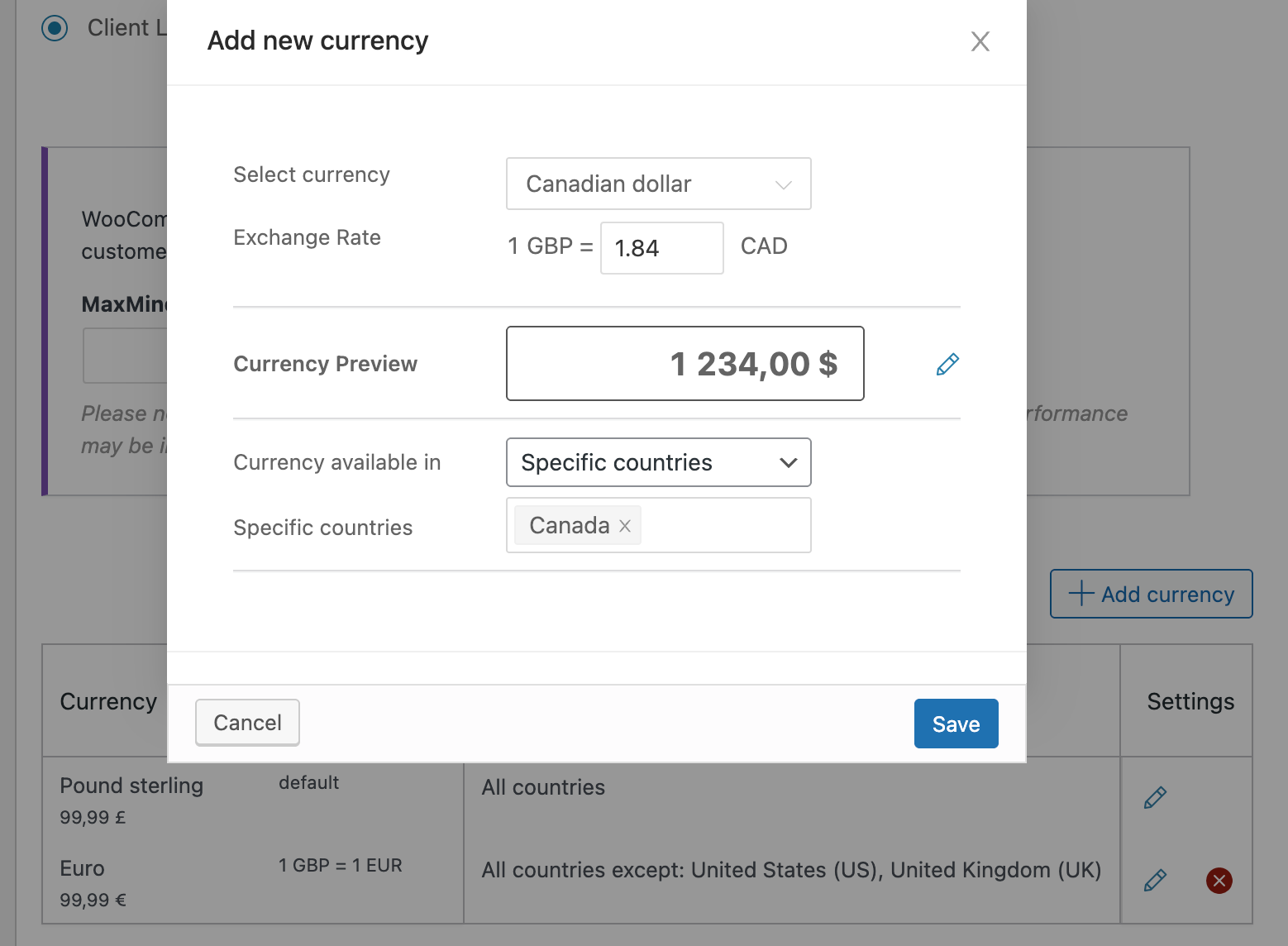

3. 補助通貨を追加
通貨を追加 をクリックして、利用可能な200以上の通貨からあなたのWooCommerceストアに複数の通貨を追加します。各通貨を表示したい国を選択してください。

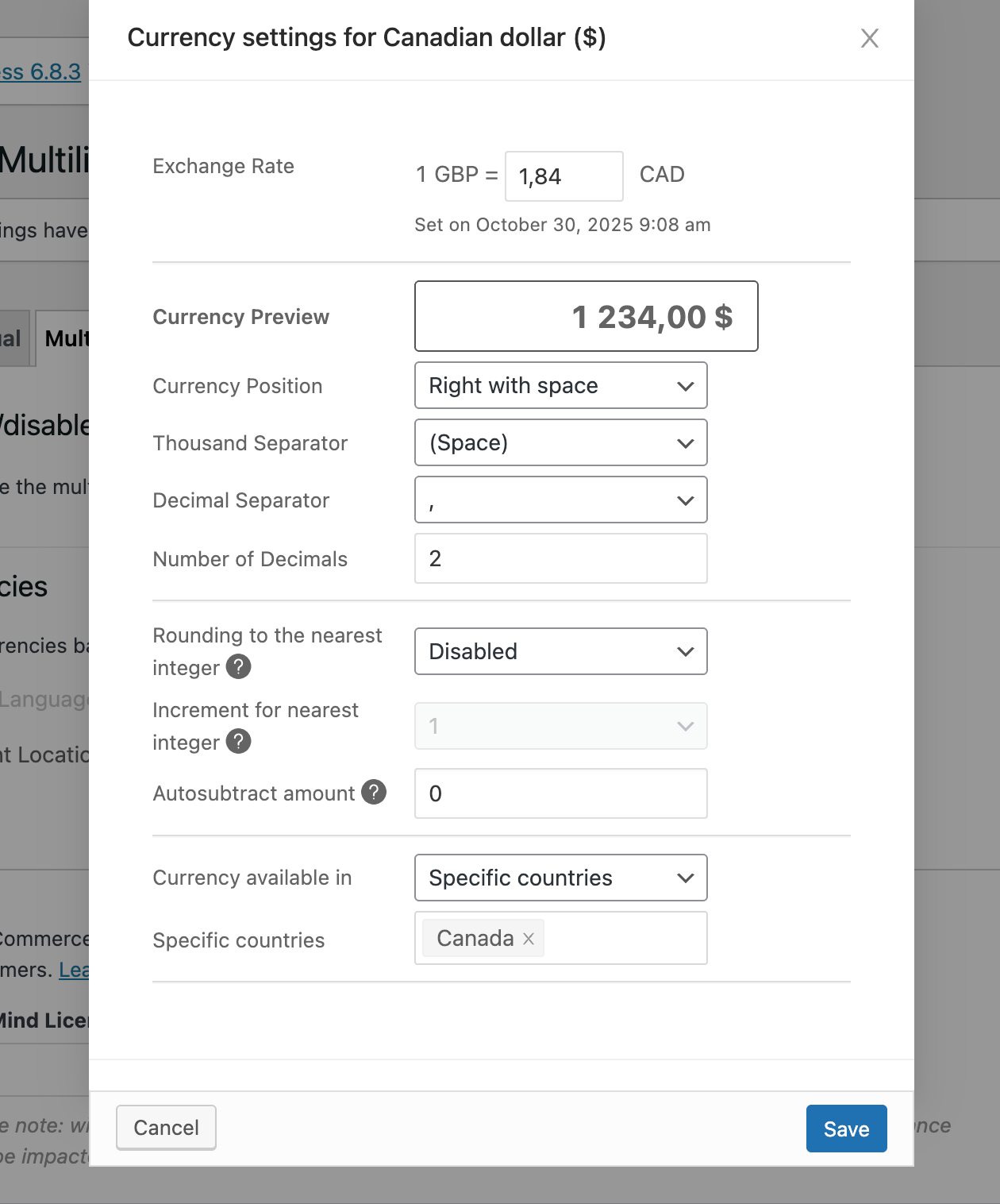

ここでは、独自の通貨オプションと丸めルールを設定することもできます。鉛筆アイコン の横にある 通貨プレビュー をクリックしてください。

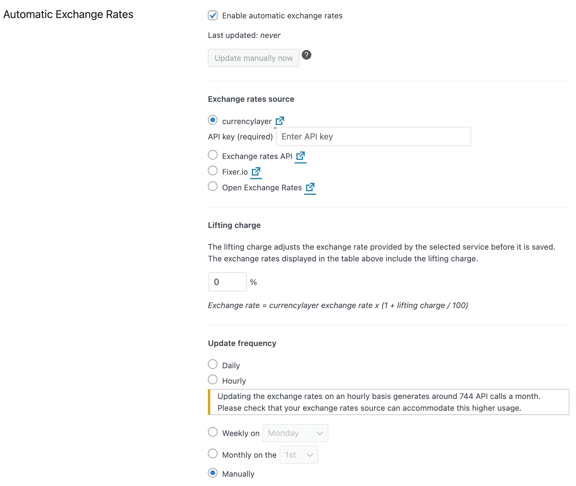

4. 自動為替レートを設定
自動為替レートを設定する際は、サービスプロバイダー、手数料、および更新頻度を選択します。

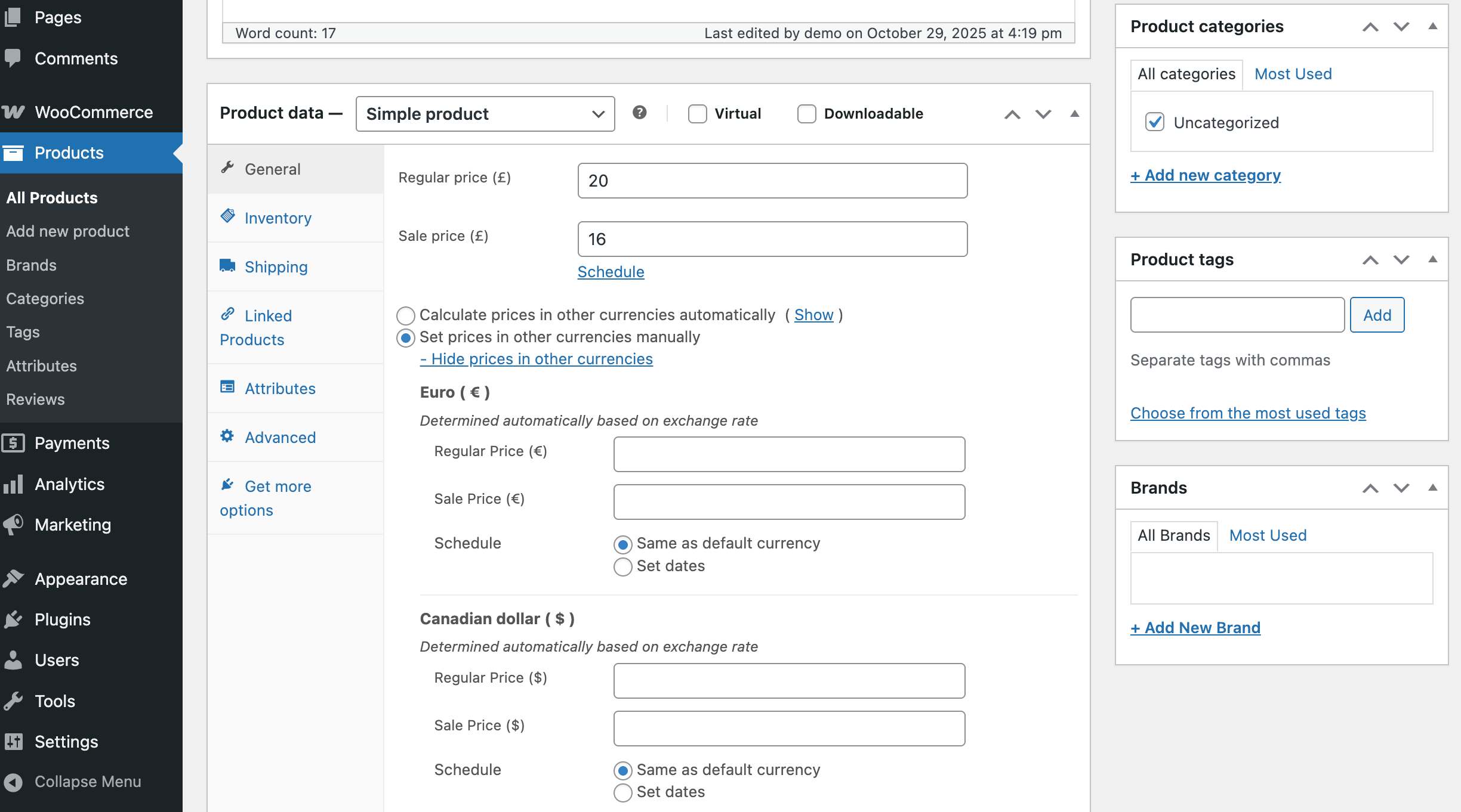

通貨ごとにカスタム価格を設定する
商品のカスタム価格を異なる通貨で設定する:
  • 製品を編集する。
  • 一般 設定の下で、価格を手動で設定するオプションを選択し、利用可能なすべての通貨の価格を入力します。
通貨ごとのカスタム価格設定
カスタム価格は、為替レートによって自動的に決定される価格を上書きします。 自動価格に戻すには、カスタム価格を削除して商品を更新する必要がある。

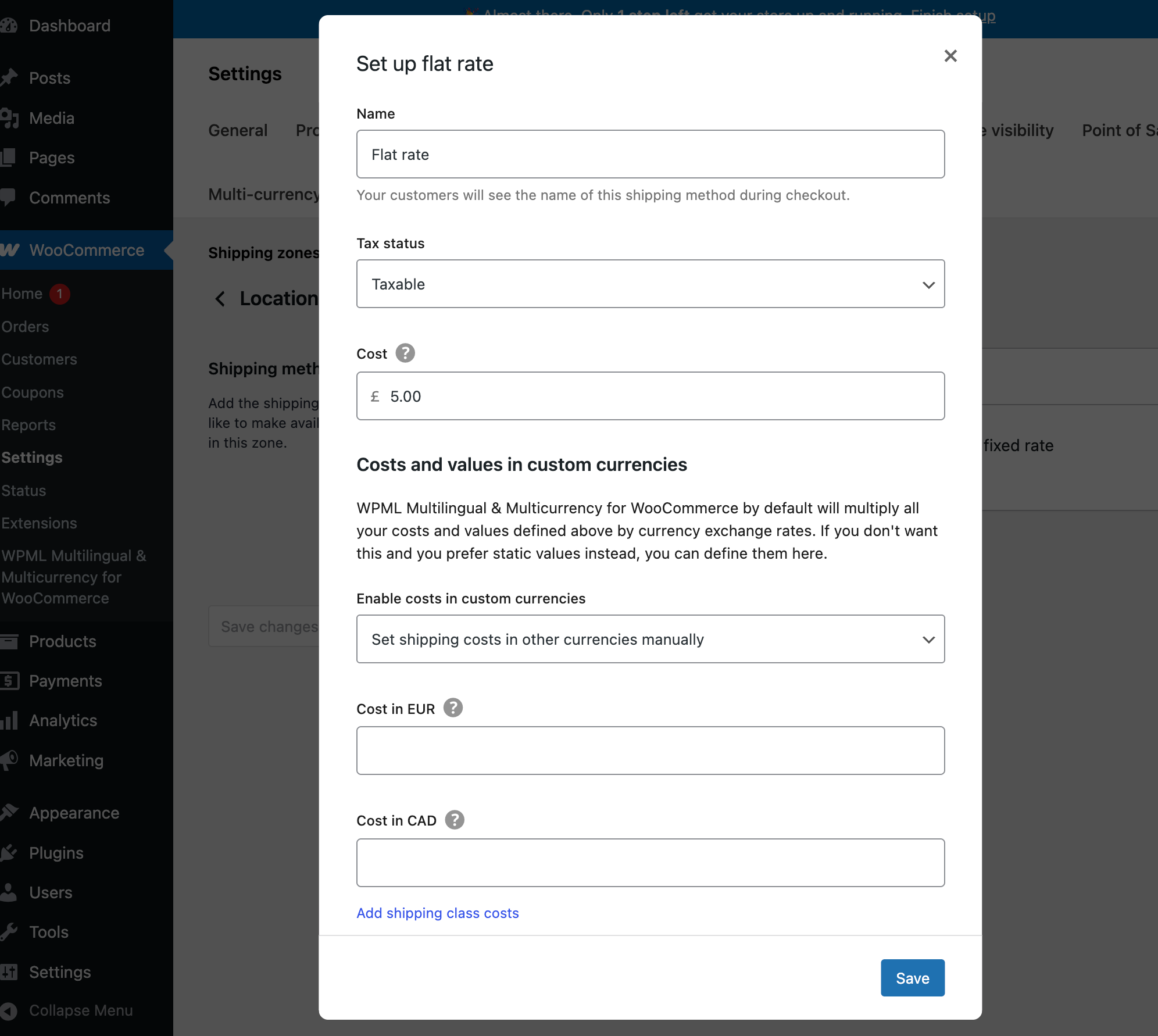

通貨別に配送料を設定
通貨ごとに送料を設定するには
  • WooCommerce → 設定に移動し、Shippingタブをクリックします。
  • カスタマイズしたい配送方法の下にある「編集」をクリックします。
  • カスタム通貨でのコストを手動で設定するオプションを有効にし、価格を入力します。
他の通貨での送料を手動で設定する
