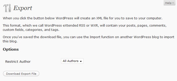

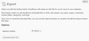

Инструмент экспортаЯ зашёл в админ-панель, нажал Инструменты и воспользовался функцией Экспорт.
Этому инструменту не нужно многого для работы. Вы можете ограничить экспортируемые данные по автору (чем я не воспользовался). Затем Вы сохраняете экспортированный файл локально.
Полученный файл будет в формате XML. Сохраните его в удобном месте, так как через минуту Вам придётся его открыть.

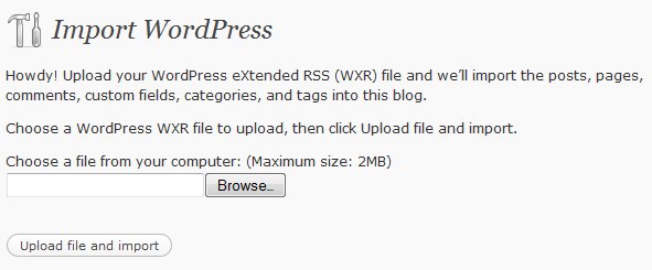

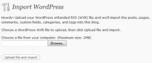

Импорт данных
Инструмент импортаПришло время вернуть эти данные в Ваш блог, чтобы весь Ваш контент снова стал доступен.
Нажмите ИнструментыИмпортWordPress.
Выберите файл, в который мы ранее внесли исправления, и нажмите «Загрузить файл и импортировать».
WordPress предложит Вам скачать файлы. Не выбирайте эту опцию. Мы уже перенесли все загруженные файлы из Вашего нового блога в этот. Мы сделали это за один раз, вместо того чтобы делать это по отдельности.
