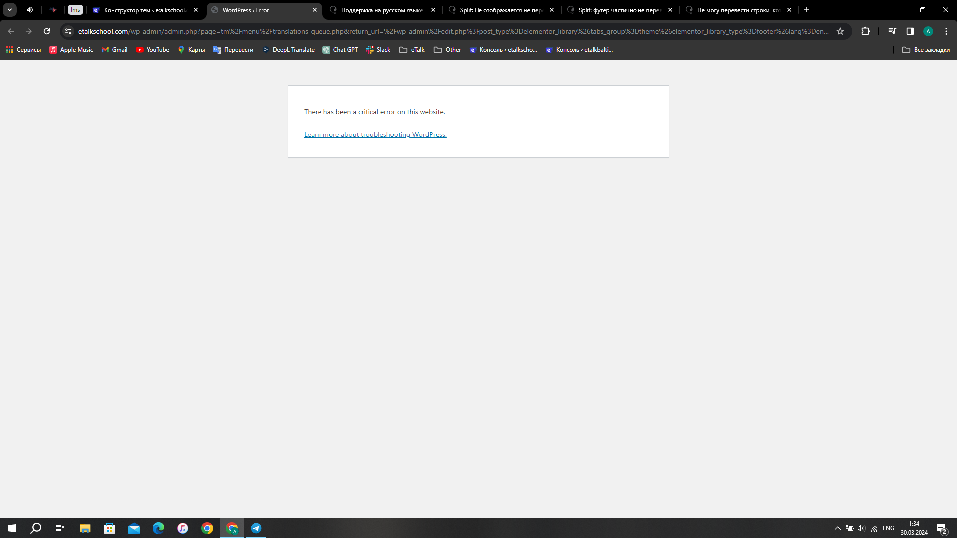

29 марта, 2024 в 11:42 пп #15465853
vyacheslavZ-2
Я пытаюсь: Перевести футер
Ссылка на страницу, где можно увидеть проблему:
Ожидалось это: открытие редактора переводов wpml
Вместо этого, получилось: There has been a critical error on this website.
Learn more about troubleshooting WordPress.
30 марта, 2024 в 9:53 дп #15466098
Andrey
Сторонник WPML с 06/2013
Спасибо за обращение в службу поддержки WPML.
Необходимо узнать о чем ошибка. Вы можете сделать это, добавив несколько строк в файл wp-config.php сайта. Когда включен журнал ошибок, Вы увидите, что представляет собой настоящая проблема.
Чтобы включить отладку, откройте файл wp-config.php и найдите define ('WP_DEBUG', false) ;
Измените его на:
define('WP_DEBUG', true);
Чтобы включить регистрацию ошибок в файле на сервере, нужно добавить еще одну подобную строку:
В этом случае ошибки будут сохранены в файле журнала debug.log в каталоге /wp-content/.
https://wpml.org/documentation/support/debugging-wpml/
Дайте мне знать, что Вы видите после включения режима отладки. Убедитесь, что используете последние версии плагинов Elementor.
1 апреля, 2024 в 9:26 пп #15470822
vyacheslavZ-2
Обнаружил в логе проблему с плагином WPML String Translation. Я его отключил, после чего начал открываться редактор переводов, ошибка исчезла. Но после завершения перевода, перевод не сохраняется, остается необновленная версия. Я снова установил плагин WPML String Translation, после чего часть перевода обновилась, но не всё. Не понимаю, что происходит.
etalkbaltic.com/wp-content/debug.log
