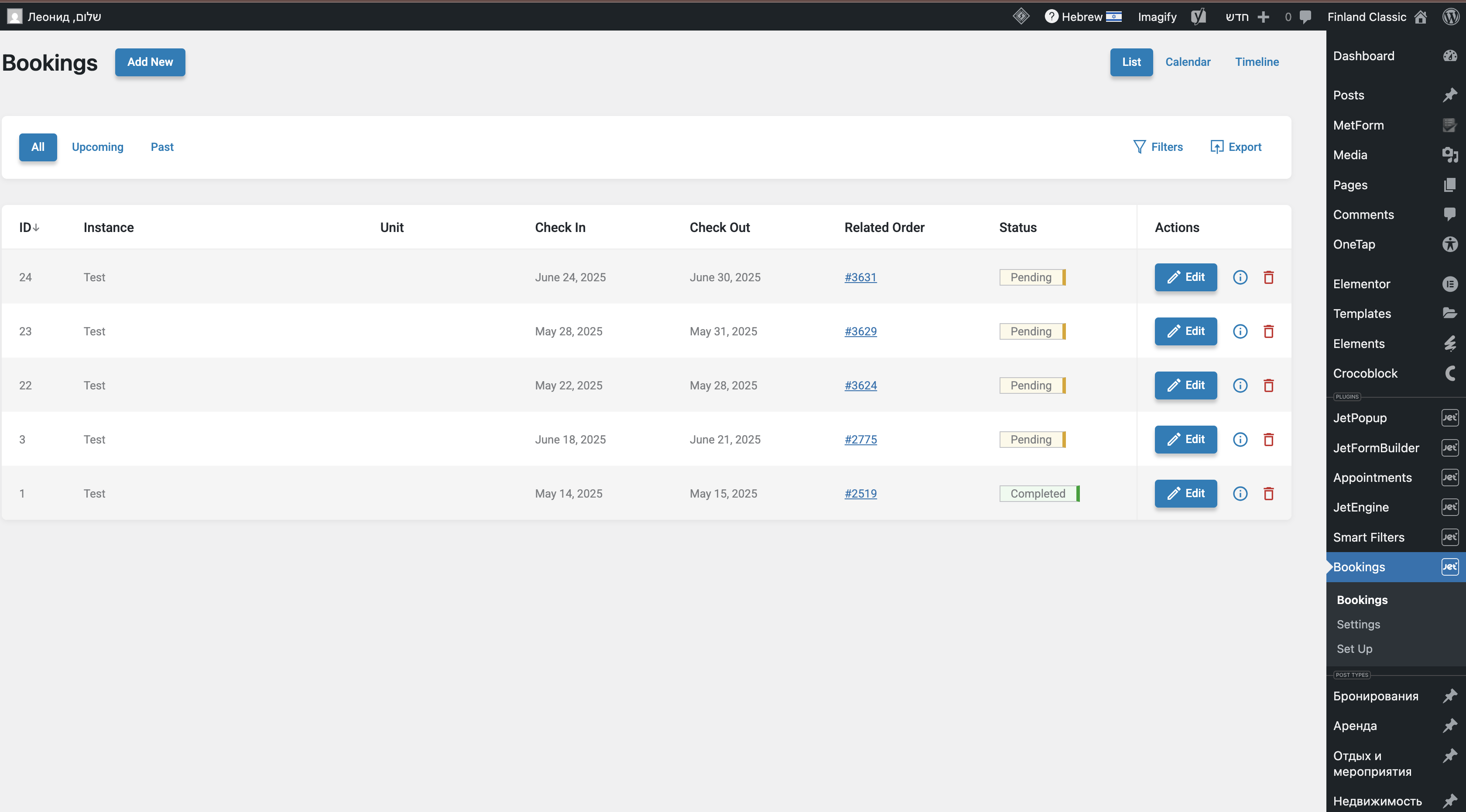

Такое поведение происходить только на одной странице.
Плагина jet bookings
Все остальные плагины от crocoblock работают корректно .

Предполагаю, что проблема может быть связана с самим плагином JetBooking — скорее всего, он каким-то образом перезаписывает настройки языка в Вашем профиле, используя язык сайта по умолчанию.
Не могли бы Вы попробовать воспроизвести проблему на нашем тестовом сайте, установив необходимые плагины и настроив WPML так же, как у Вас? Это позволит мне передать проблему в нашу команду по совместимости тем и плагинов для дальнейшего анализа и решения.
