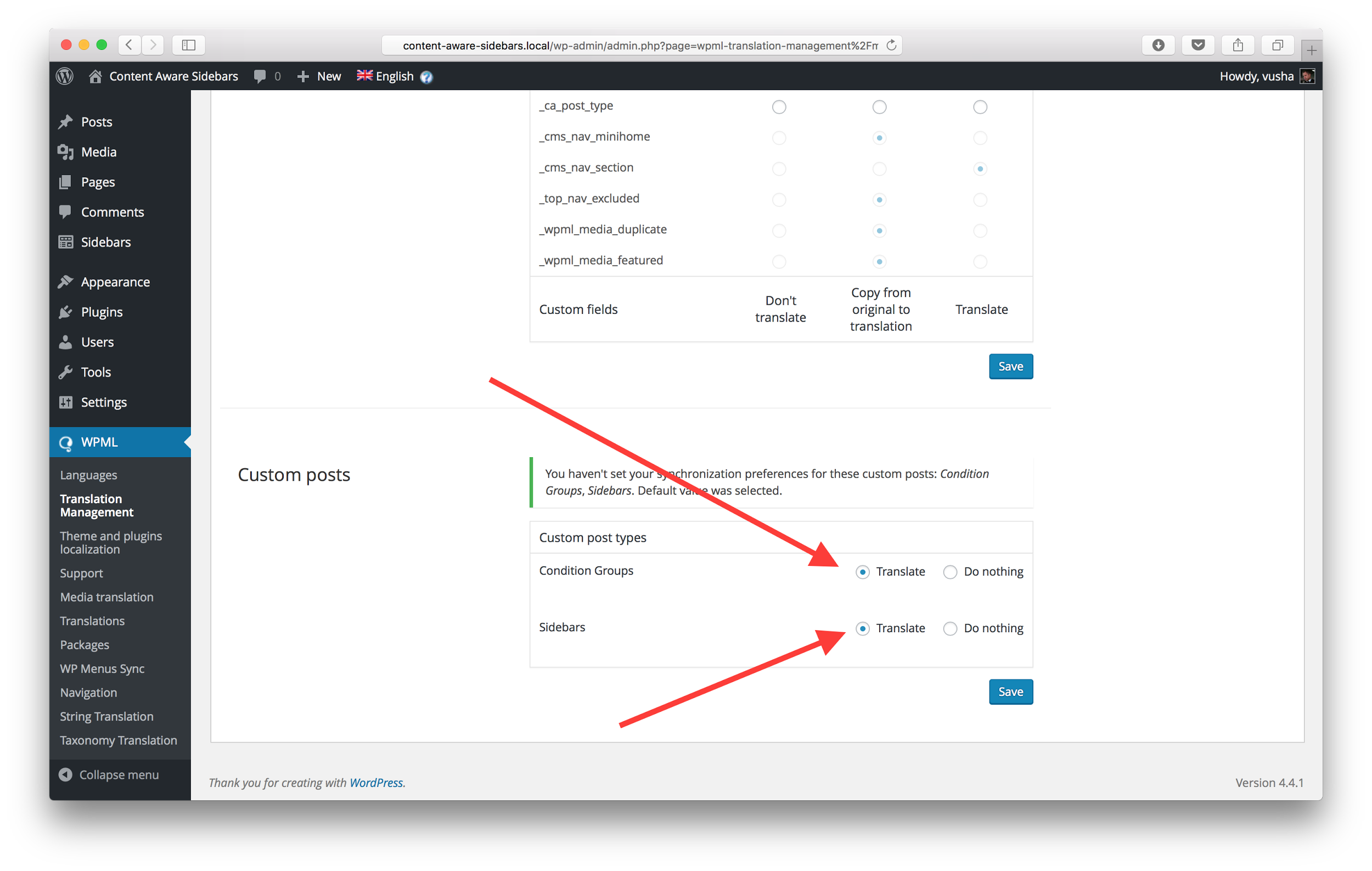

- Vaya a WPML > Gestión de traducción > Configuración del contenido multilingüe, desplácese hacia abajo hasta la sección Entradas personalizadas y seleccione la opción «Traducible» para “Condition Groups” y “Sidebars”.

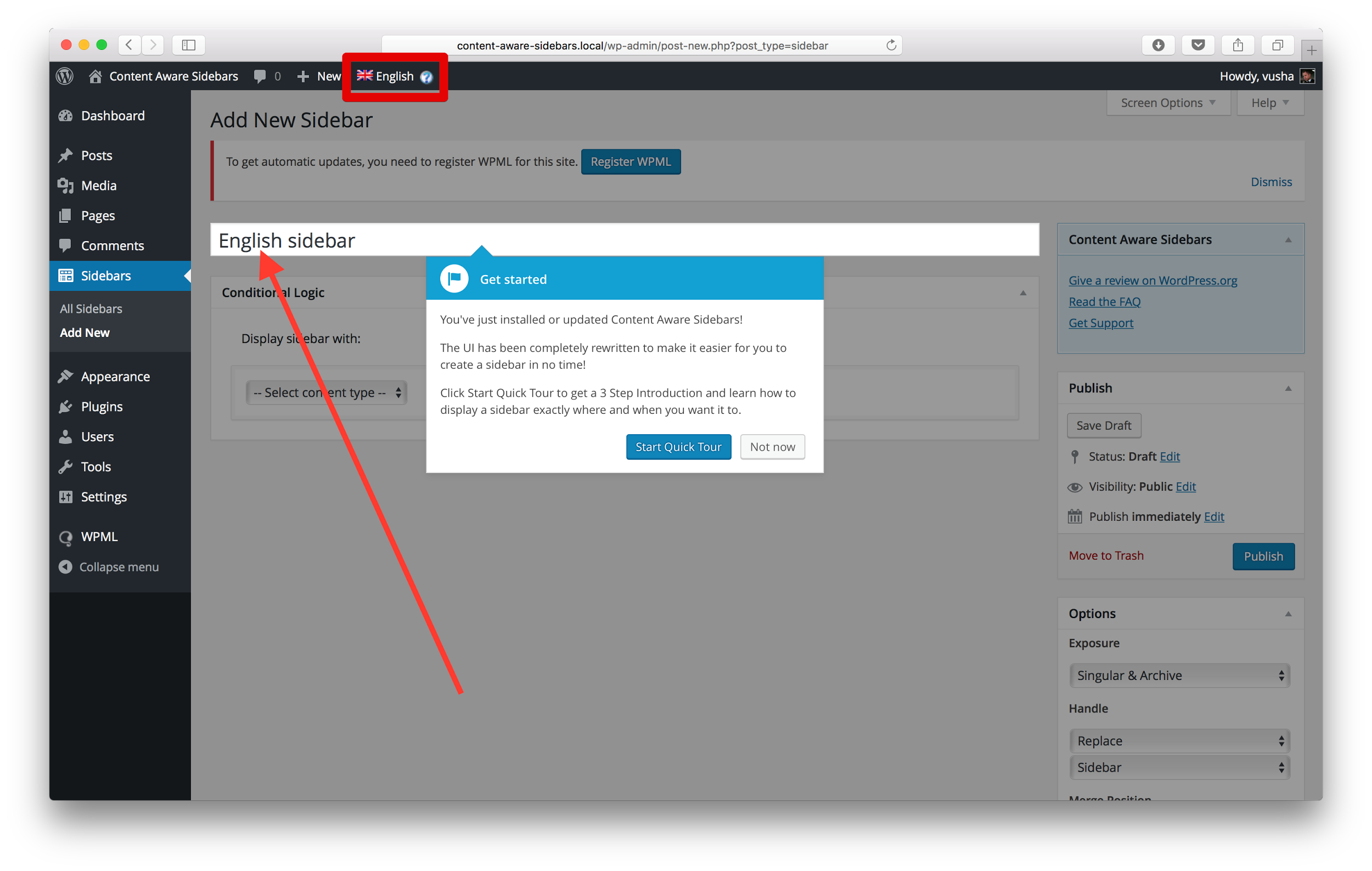

- Vaya a Sidebars > Añadir nuevo
- Añada la barra lateral para su idioma principal, que será el inglés en este caso; tenga en cuenta que puede comprobar su idioma principal seleccionado desde la barra de administración de WordPress.

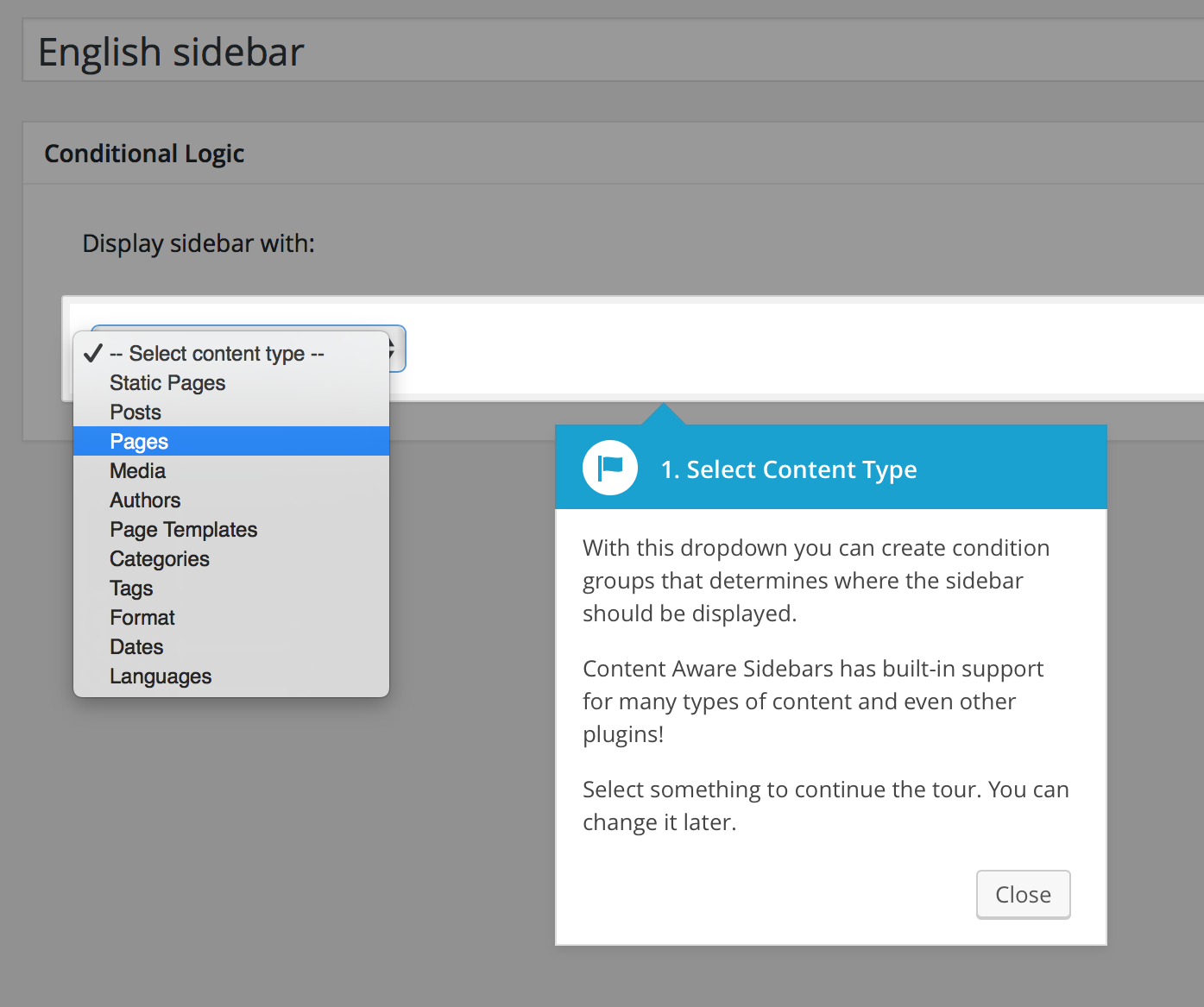

- Elija la lógica condicional que se adapte a sus necesidades en el menú desplegable y haga clic en «Guardar los cambios» y «Publicar».

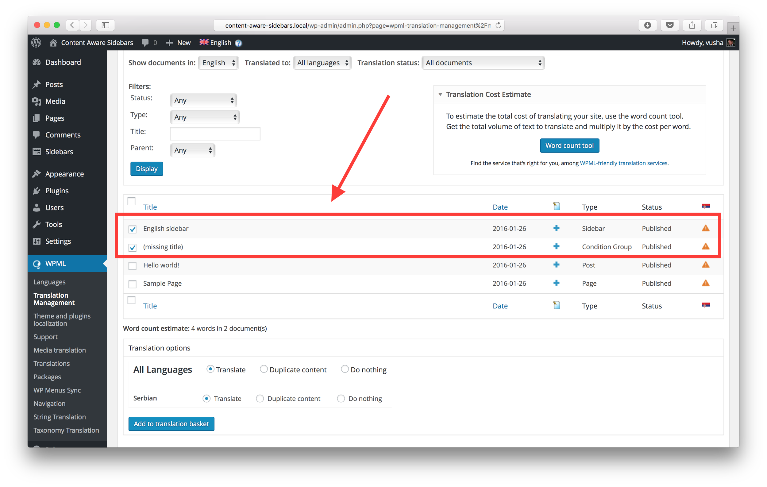

- Seleccione Sidebar y Conditional Group.
- Haga clic en el botón «Añadir a la cesta de traducción».

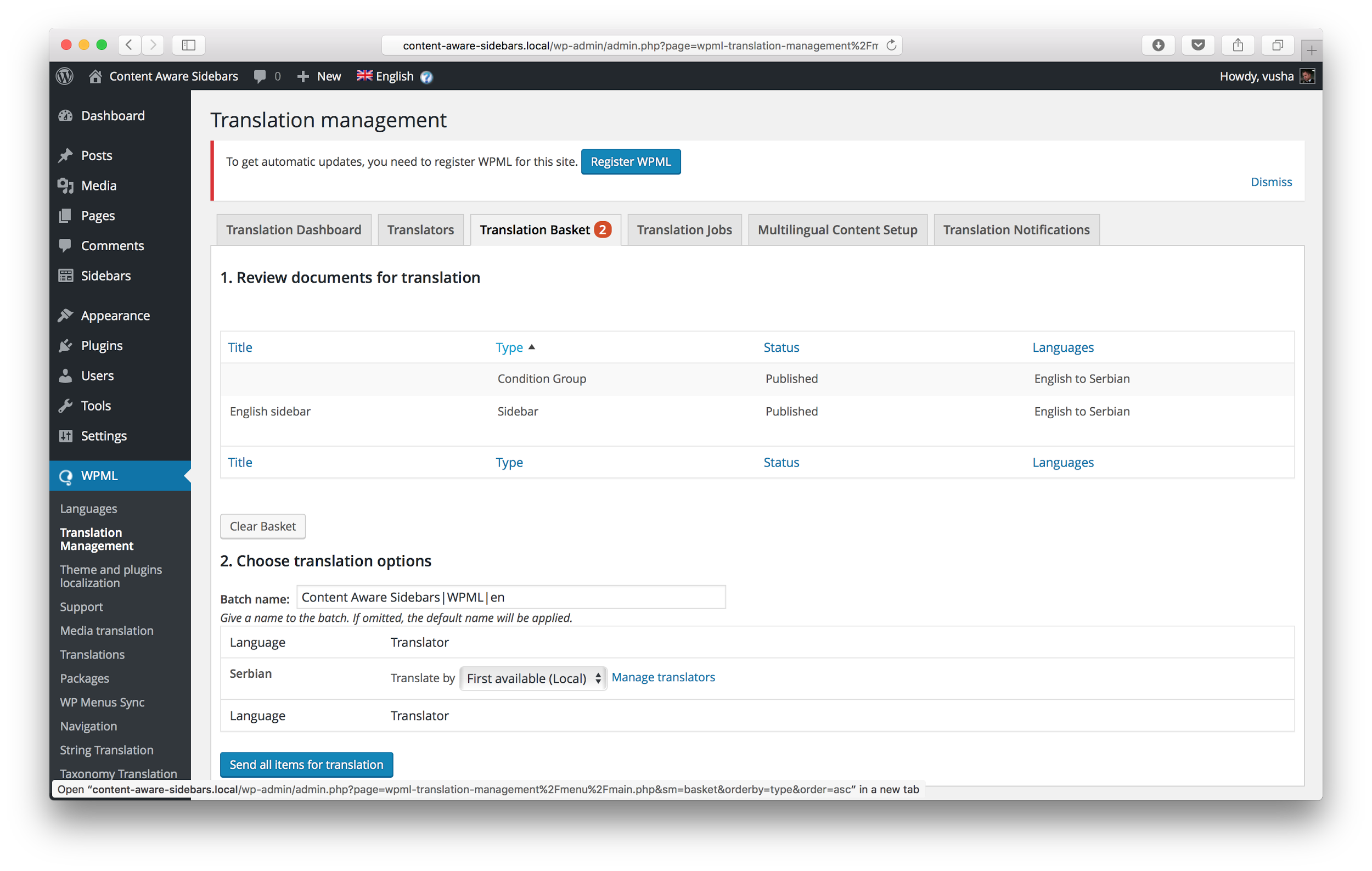

- Vaya a WPML > Gestión de traducción > pestaña Cesta de traducción.
- Vaya a la sección «Elegir opciones de traducción» y elija una opción del menú desplegable.
- Seleccione admin (local) si va a realizar la traducción usted mismo o si desea obtener más información sobre cómo configurar un servicio de traducción profesional; luego, haga clic en Enviar todos los elementos para su traducción.

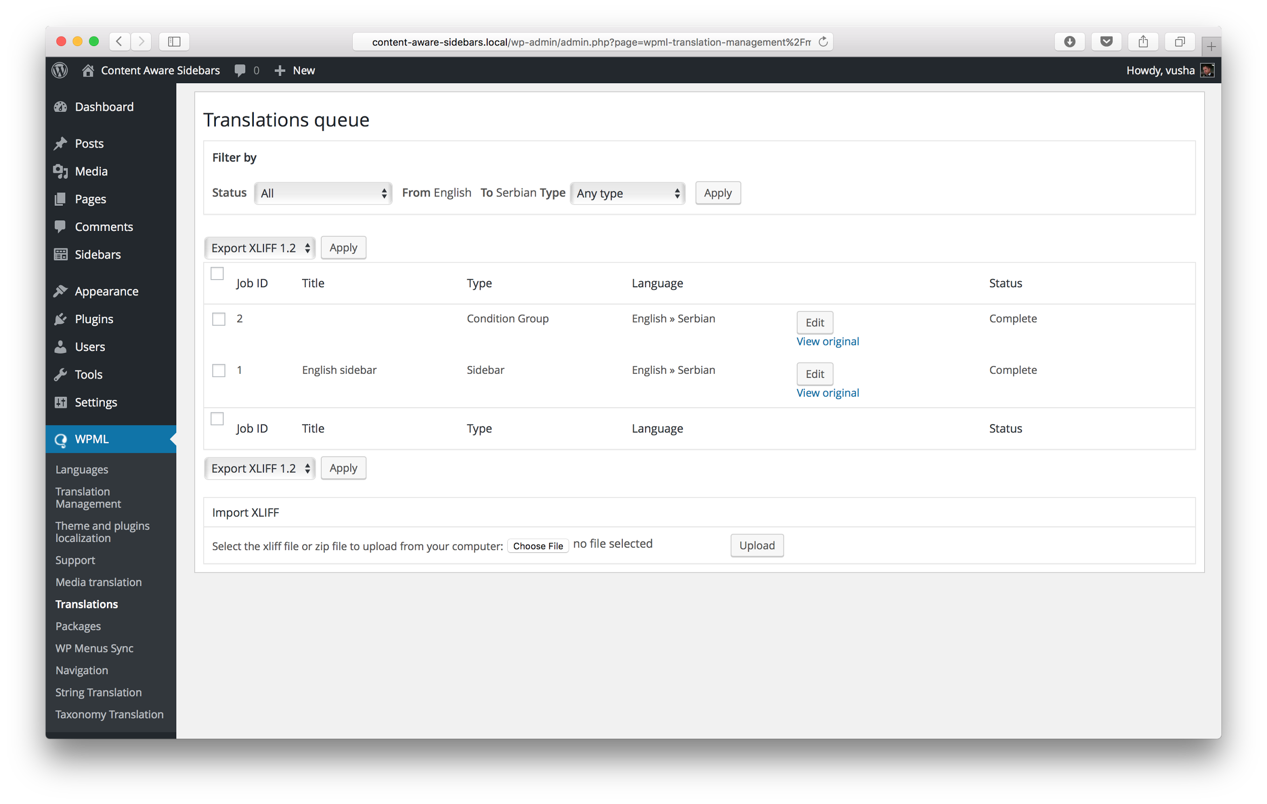

- Vaya a WPMLTraducciones

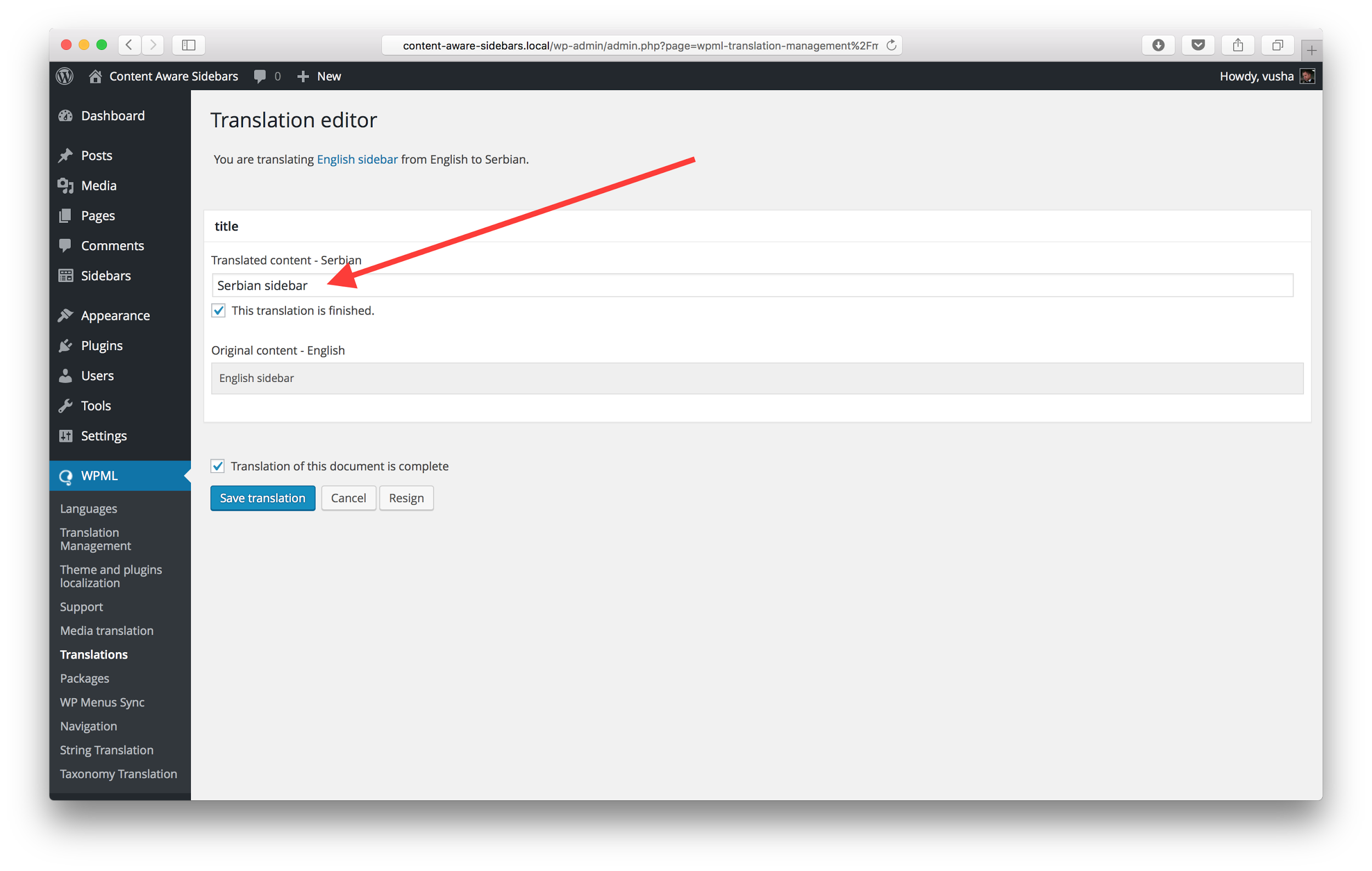

- Añada las traducciones para Condition Group y Sidebar haciendo clic en el botón «Editar»

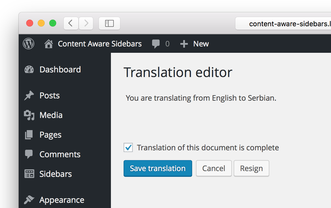

- Rellene el campo del título con la traducción del idioma secundario, seleccione «Esta traducción ha finalizado» y repita los mismos pasos para el campo del cuerpo. Desplácese hacia abajo y seleccione «La traducción de este documento se ha completado»
- Haga clic en el botón «Guardar traducción».

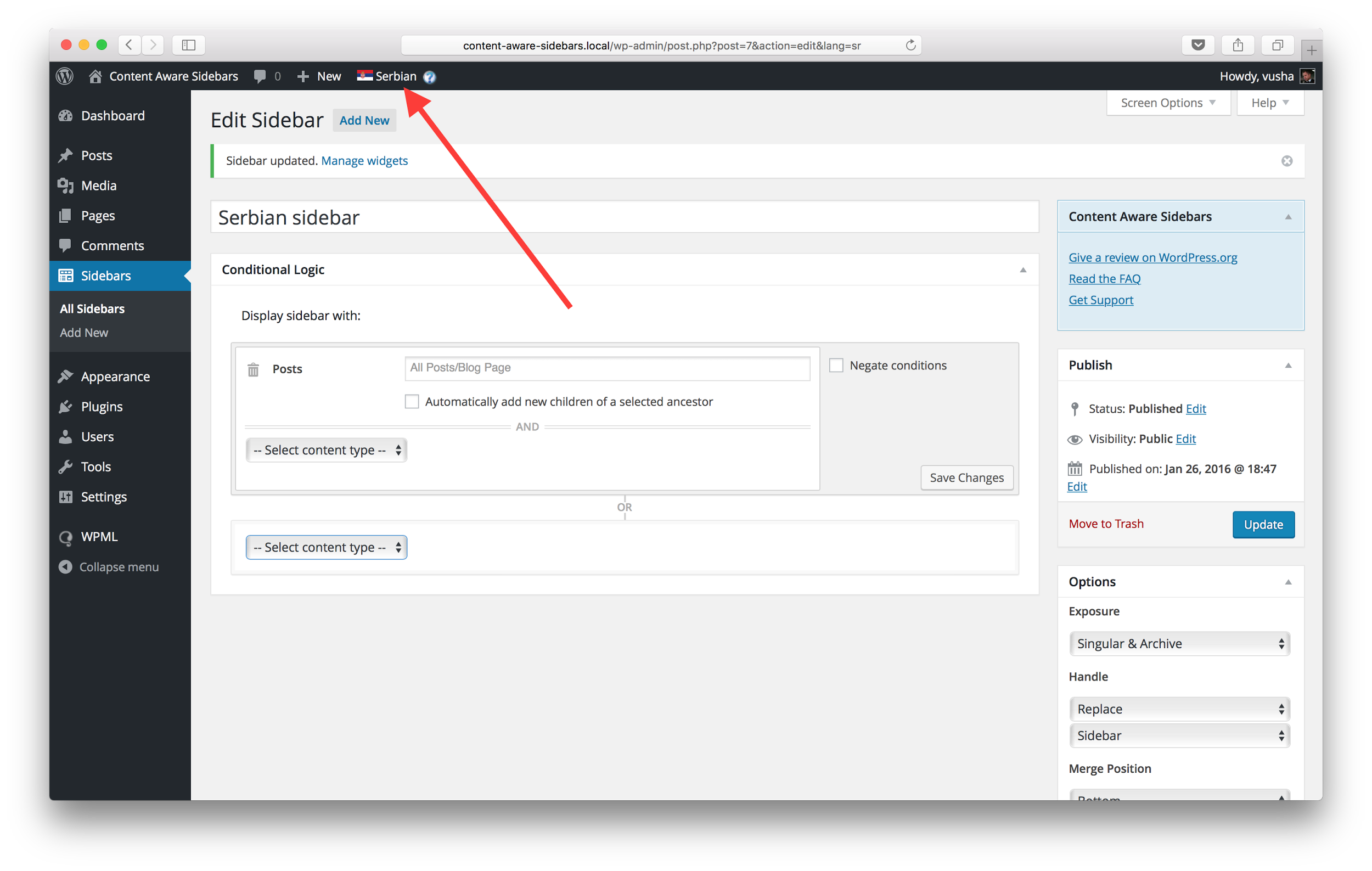

- Haga clic en la barra lateral en inglés creada anteriormente.

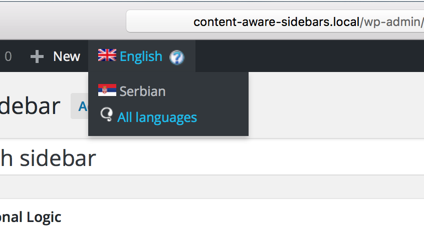

- Utilice el selector de idiomas en la parte superior para cambiar el idioma al deseado (idioma secundario); ahora se encuentra en la página de traducción de la barra lateral.
- Configure la traducción de su barra lateral y la lógica condicional de forma similar a lo que se muestra en el paso 2.

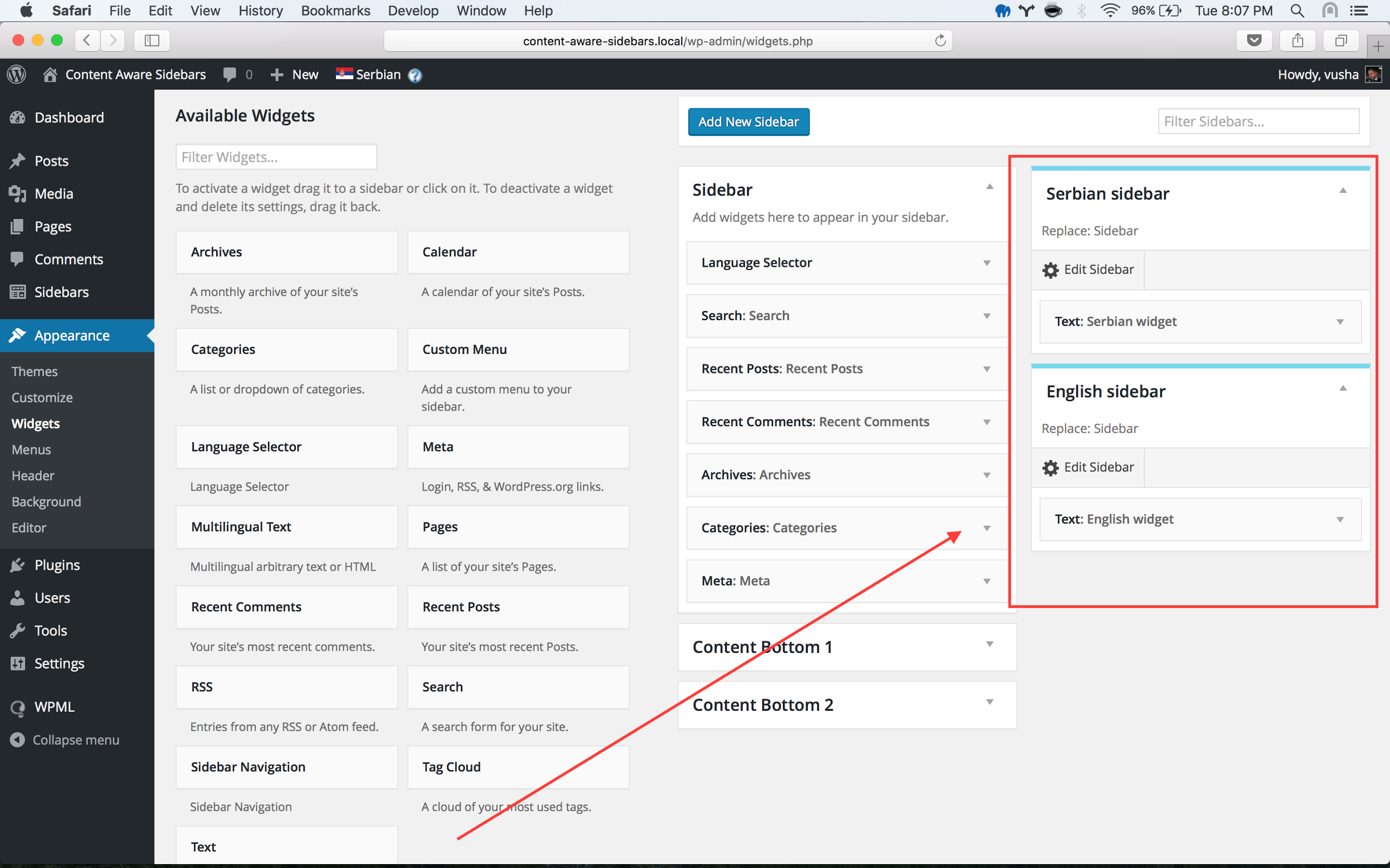

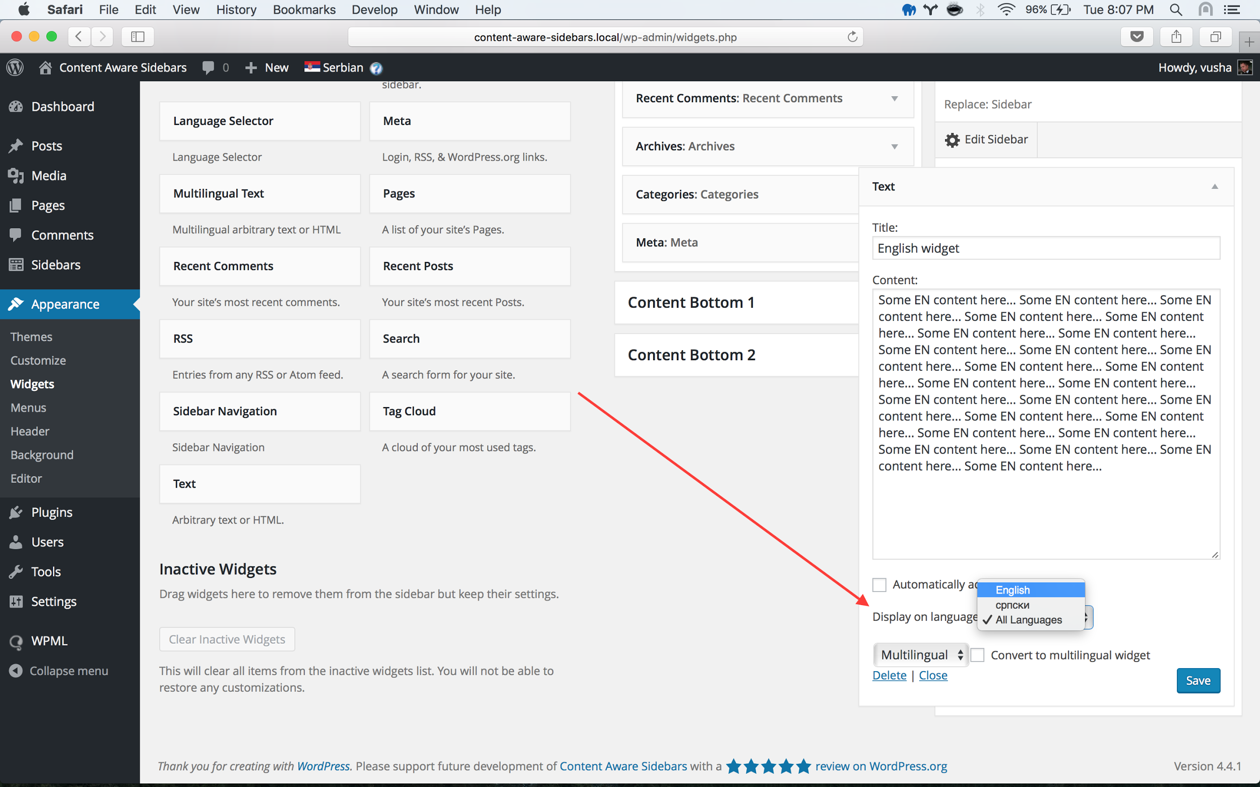

- Vaya a Apariencia > Widgets y debería poder ver las barras laterales recién creadas. Añada los widgets deseados a las barras laterales y asegúrese de seleccionar el idioma de visualización en cada widget que elija. Esta opción está disponible a través del plugin WPML Widgets (se abre en una pestaña nueva).
