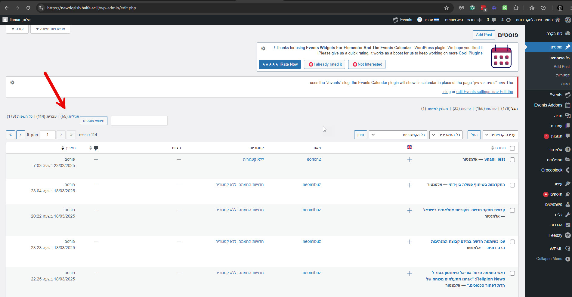

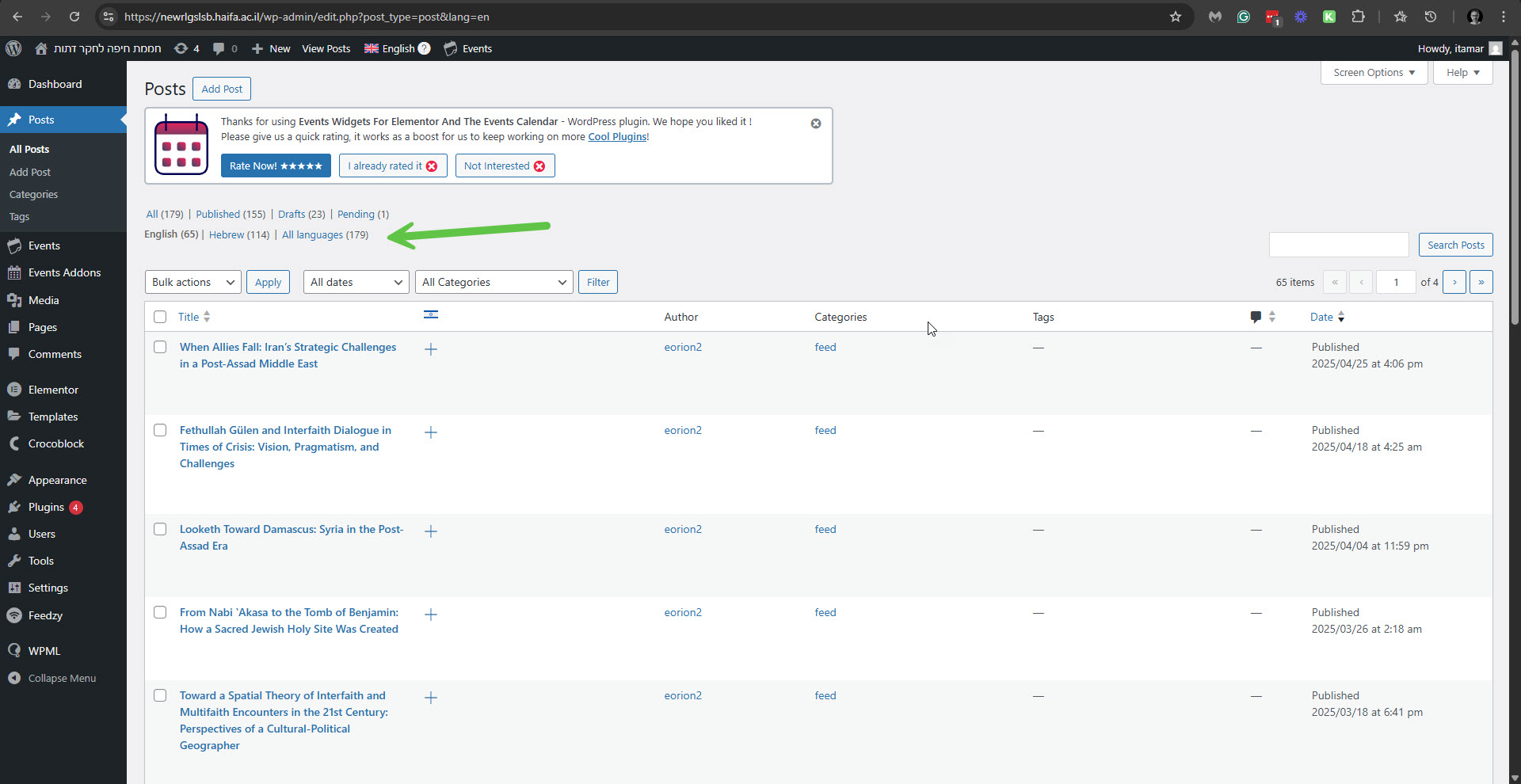

לגבי בעיה א': "הפוסטים המתורגמים מעברית לאנגלית לא נראים ברשימת הפוסטים באנגלית."
אני לא יכול לראות את הבעיה או הזו או לא מבין למה התכוונת. כשאני נמצא בעמוד רשימת כל הפוסטים אני רואה את האפשרות להראות לפי שפות. כנראה בכלל ענייני CSS של אדמין (שלא נראה לי קשורים ל WPML) זה מוסט לשמאל. ראה תצלום מסך מוסט-לשמאל. הבעיה הזו של הסטיה שנגרמת בגלל CSS מסתדרת אם אני מחליף את שפת האדמין (בפרופיל משתמש) לאנגלית. ראה תצלום מסך רשימת-שפות-מסודרת.jpg.

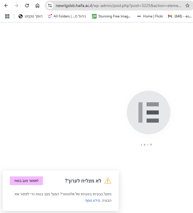

לגבי בעיה ב': "כשמנסים לערוך אותם באלמנטור, אני מקבל כניסה למצב בטוח או לא מצליח להיכנס כלל, וגם אם מצליחים להיכנס, לא ניתן לשמור את השינויים."
אני יכול לראות את הבעיה הזו באתר שלך. אבל אתה בטוח שאתה נוקט בדרך המצויינת במדריך ששלחתי לך?
בדקתי שני פוסטים ואני יכול לראות בעורך התרגום של WPML הוא זה מכוון לעבוד. ראה תצלום מסך העורך-של-WPML.jpg. במקרה שרוצים לערוך ידנית עם אלמנטור צריך לבחור את העורך של וורדפרס.

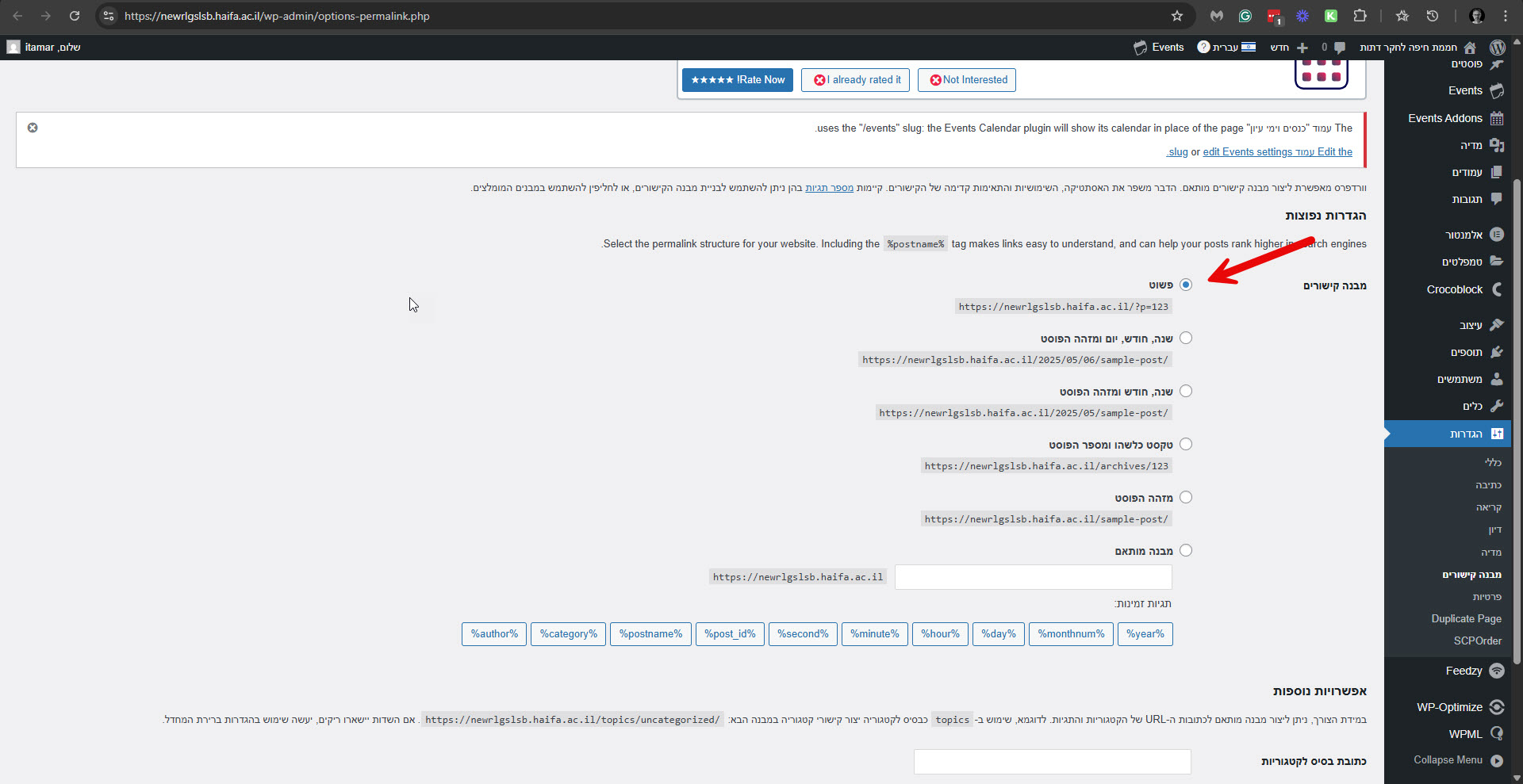

בנוסף, ואני חושד שזו הבעיה העיקרית, מבנה הקישורים באתר שלך מכוון ל 'פשוט'. ראה תצלום מסך מצורף מבנה-פשוט. WPML לא עובד עם מבנה זה. אתה אמור להחליף את זה. כמעט כל אפשרות אחרת אמורה לעבוד. למשל /%year%/%monthnum%/%postname%/. אנחנו כותבים על זה בדרישות המינימום שלנו.
https://wpml.org/home/minimum-requirements/#permalinks
אני מקווה שעיצות אילו יהיו מועילות עבורך.
