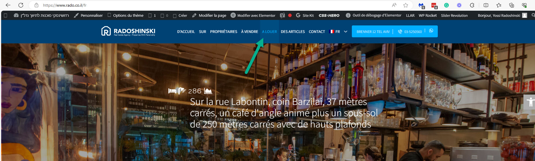

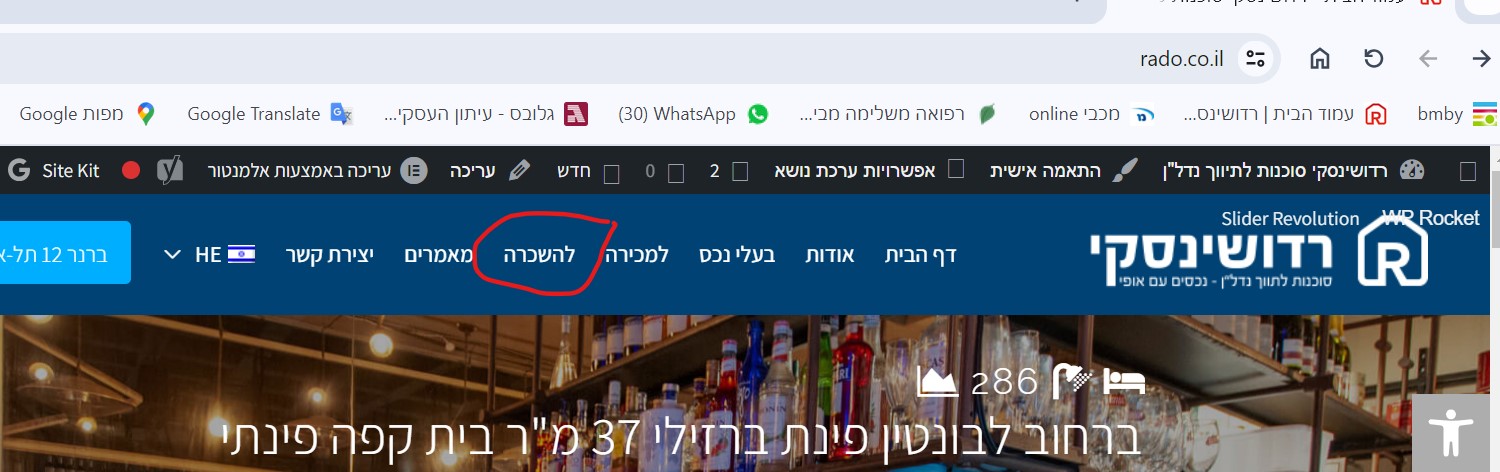

מצורפים תמונות להסבר כאשר הקטגוריה להשכרה מופיעה בעברית ואנגלית ולא מופיעה בצרפתית, ראה תמונות בבקשה
תודה רבה !

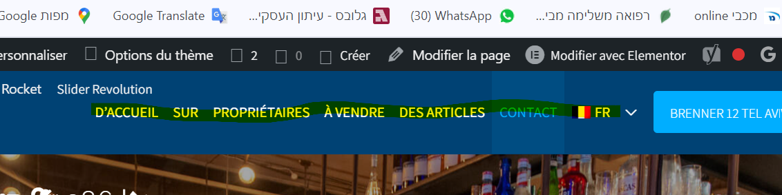

אני רואה את הבעיה בגירסה הצרפתית של האתר שלך. הפריט חסר בתפריט אבל העמוד עצמו קיים.

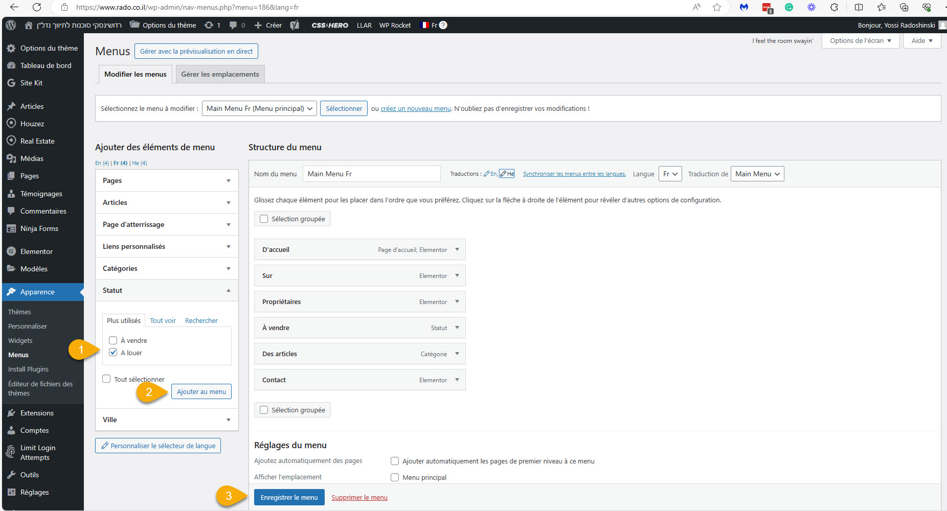

א. הפריט בטעות הוסר מהתפריט בצרפתית. תוכל לבדוק את זה בעיצוב -> תפריטים ואז ערוך את התפריט בצרפתית ובדוק אם הפריט נמצא שם.

זו היתה בעיה א. אותה הזכרתי. ערכתי את התפריט בצרפתית והוספתי את הפריט החסר. עכשיו זה בסדר גם ברונט אנד. ראה בבקשה תצלומי מסך מצורפים.
תוכל לאשר בבקשה שהעניין פתור?
