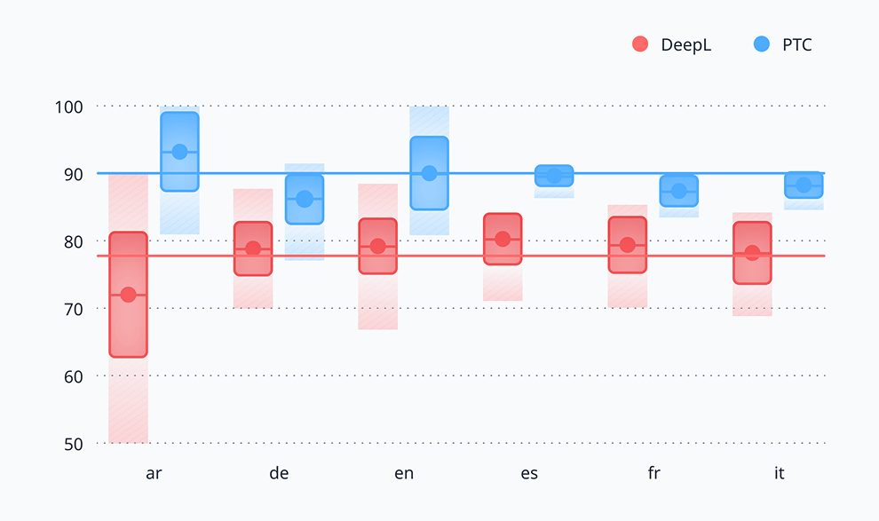

По языкам: PTC выигрывает в каждой паре
Совокупные оценки интересны; но именно картина по каждому языку говорит команде по многоязычному контенту, чего ожидать.
Баллы TQ по языкам
Блочная диаграмма, сравнивающая баллы TQ для PTC и DeepL на арабском, немецком, английском, испанском, французском и итальянском языках. PTC показывает стабильно более высокие медианные баллы и более плотное распределение баллов на всех языках.
Баллы TQ по языкам — PTC против DeepL на арабском, немецком, английском, испанском, французском и итальянском
PTC набирает больше баллов, чем DeepL, в каждой протестированной нами языковой паре. Самый большой разрыв — в арабском (+22,4 балла), где DeepL исторически отставал и где инвестиции WPML в качество языков с написанием справа налево (RTL) проявляются наиболее четко. Далее идут немецкий (+11,5) и французский (+9,9). Наименьший разрыв — в английском (+6,0 баллов), но даже там PTC переводит страницу из категории «приемлемо, с заметными недостатками» в категорию готовых к публикации.
Разброс также имеет значение. Распределение DeepL имеет длинный нижний хвост в арабском языке, при этом отдельные страницы набирают баллы значительно ниже среднего — это страницы, которые немецкий или французский пользователь счел бы неработающими. Распределения PTC более плотные и центрированы выше, поэтому команда по контенту может планировать работу с ожидаемым уровнем качества, а не закладывать бюджет на исправление выбросов.
PTC также превосходит DeepL по каждому из девяти критериев качества, которые мы оцениваем: грамматика, смысл, естественность, тон, формальность, терминология, единообразие, капитализация и правила локали. Наибольший прирост наблюдается в тех критериях, которые больше всего важны для человека, читающего страницу на реальном сайте — терминология (+1,5), грамматика (+1,4), естественность (+1,4) и локализация чисел, единиц измерения и дат (+1,4). Нет ни одного критерия, где DeepL шел бы вровень, и ни одного, где PTC лишь немного вырывался бы вперед.

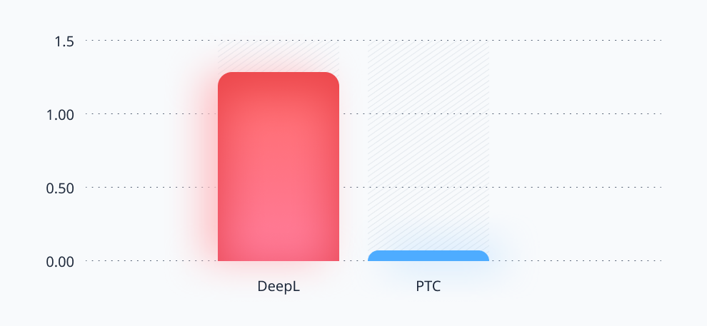

Средние баллы полезны; но количество ошибок гораздо полезнее для тех, кто управляет реальным сайтом. Наши проверяющие фиксировали каждую отдельную проблему, которую они находили на каждой странице — грамматику, смысл, терминологию и все остальное.
Среднее количество ошибок на страницу
Гистограмма, показывающая среднее количество ошибок на страницу: DeepL ~1,27, PTC ~0,07, причем у PTC этот показатель значительно ниже, чем у DeepL.
Среднее количество ошибок на страницу — DeepL ~1,27, PTC ~0,07
DeepL выдает в среднем 1,27 ошибки на страницу. PTC выдает 0,07 — это примерно 18-кратное снижение количества ошибок на страницу для одного и того же исходного контента.
Для сайта из 200 страниц это примерно означает:
  • DeepL: ~254 ошибки, которые нужно найти, принять по ним решение и исправить перед публикацией.
  • PTC: ~14 ошибок на весь сайт.
В этом и заключается разница между переводом ИИ как первым черновиком и переводом ИИ как рабочим процессом. Судя по нашей оценке, DeepL — это сильный первый черновик: наши измерения выявили требующие проверки проблемы на большинстве страниц перед их публикацией. PTC, согласно этому измерению, — это рабочий процесс: количество ошибок настолько мало, что шаг проверки человеком становится необязательным для большей части контента, а не обязательным для всего.
